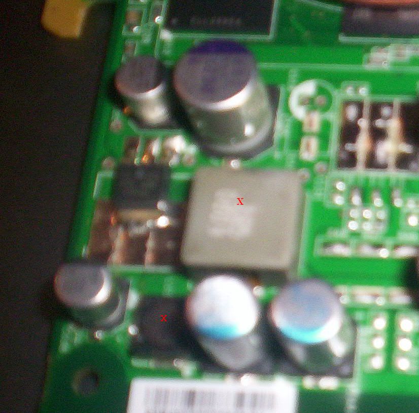

Verbaut asus so eine scheisse!!! SChaut mal bitte 3 posts weiter oben da habe ich nen Link zu nem Bild Gepostet zu meiner grafikkarte. schaut euch das bitte mal an

edit: dein Bild von der Graka ist leider sehr unscharf. Unmöglich da genaueres zu erkennen.

Zu Deinem Bild kann man leider nicht viel sagen.
Vielleicht mal Autofokus und Makro anschalten ;)

Falls Du ne ordentliche Digicam greifbar hast, mach bitte das Bild nochmal und beachte bitte den Mindestabstand.

Ich hoffe jetzte ist das bild besser! man kann jetzte auch die braunen stellen gut sehen.
my.php
das imageshack macht das bild so extrem unscharf grml
Imageshack macht nix, Du bist entweder zu nah mit der Cam oder hast eine Dioptrien-Verstellung am Monitor aktiviert (gibts des überhaupt ROFL).
Möchte dich nicht wirklich angreifen, aber scharf is anders. Aber nichtsdestotrotz kann ich nix ungewöhnliches sehen.

nagut dann sollte das ja alles I.O sein. hätte ich auch nicht anders erwartet die karte ist ja nicht mal ne woche alt

ach nur nebenbei, die kleinen viereckigen schwarzen Würfel (nicht Chips) auf den Grafikkarten, die von Elkos umlagert werden, sind auch Spulen
so kann eine DC-DC-Sannungswandlergruppe auf einer Grafka aussehen (siehe Anhang)
