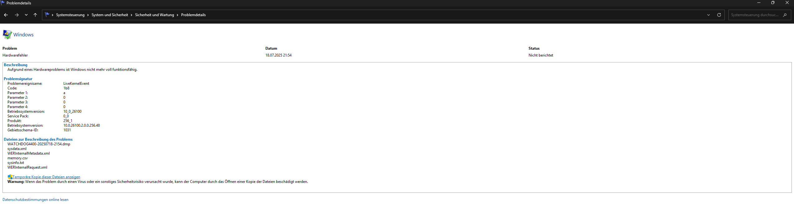

ich habe seit einiger Zeit das Problem, dass meine CPU bereits im Hauptmenü von Counter-Strike 2 auf über 50 % Auslastung geht ohne dass ich überhaupt spiele. Die Temperatur steigt leicht, aber bleibt im Rahmen. Im Spiel ist die Auslastung bei um die 90%. Wenn ich auf dem Destop bin und nichts mache geht die Auslastung auf bis zu 2% runter aber alleine wenn ich die Maus über den Bildschirm ziehe, geht die auslastung auf ca 25%. Das Ganze tritt auch nach mehreren Versuchen, die Performance zu optimieren, weiterhin auf. Es macht mich verrückt... Zusätzlich hat der Windows-Zuverlässigkeitsverlauf Fehler gemeldet: (siehe Bild)

Was sind das für Hardware Fehler? Klick drauf, schau was drin steht.

Diese Fehler werden mir angezeigt

Da scheinen auch ein paar PC Abstürze im Zuverlässigkeitsverlauf zu sein oder haben die eine anderweitige Erklärung?
Ok scheinbar nicht xD
