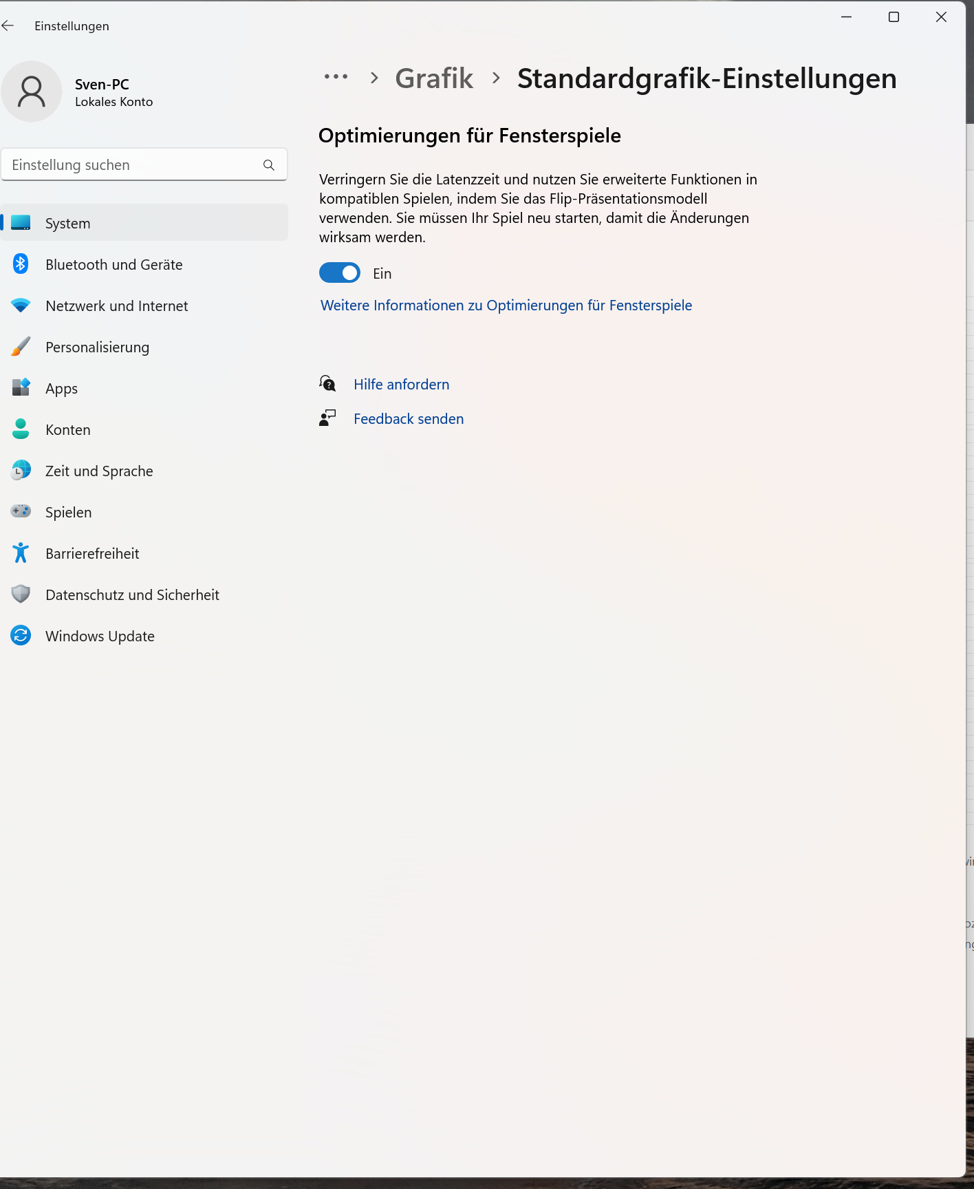

In Windows 11 gibt es keinen Menüpunkt System->Anzeige
Ich bin die Einstellungen durchgegangen und habe etwas gefunden, aber leider ruckelt es danach noch genauso und die CPU Last ist bei 20%
