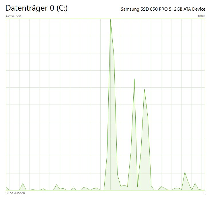

ich habe folgendes Problem:
Wenn ich Programme öffne z.B Chrome, dann sind in der Datenträgerauslastung Ausbrüche nach oben zu erkennen. Zumeist gehen diese auf 100% und dann wieder runter. Wenn das passiert, dann hab ich ein fürchterliches knacken auf den Kopfhörern. Ähnlich ist das auch wenn ich in einem Spiel eine neue Gegend betrete, dann kommt das knacken und die hohe Auslastung.

Auf dem Bild ist die Auslastung zu sehen, wenn ich Crome öffne. Bei jedem von diesen Sprüngen in der Auslastung, kommt das knacken.

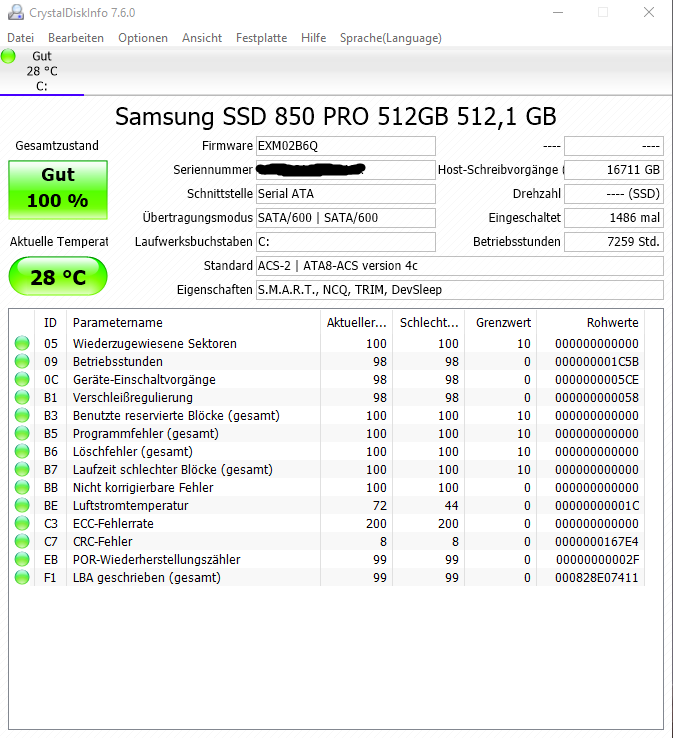

Check mal die SSD mit CrystalDiskInfo und mach mal ein Screenshot.
Hier, die Werte sagen mir leider garnix :D

Deine SSD ist laut CrystalDisk in Ordnung, zudem ist es völlig normal Lastspitzen zu haben.
Liste uns bitte hier deine konkrete Hardware auf und schau erst mal ob du alle aktuellen Treiber installiert hast. Speziell der Audiotreiber kann Probleme machen, da solltest du die richtige Version installiert haben.

Wert C7 zeigt enorm viele CRC Fehler, sprich Daten, die defekt angekommen sind.
Warum es knackt, keine Ahnung, aber den Wert auf jeden Fall beobachten. Darf sich jetzt nicht mehr ändern, nachdem das SATA Kabel getauscht wurde. Steht jetzt bei 167E4, was dezimal beachtliche 92.132 Fehler sind.
Reaktionen: dominiczeth
Gebe meinem Vorredner recht, die CRC Fehlerrate ist sehr hoch. Wenn sich da was ändert ist irgendwas defekt. Würde auch SATA Kabel wechseln und evtl auch nen anderen SATA Port probieren wenn ersteres nicht hilft. Das knacken kann zustande kommen weil das System kurz einfriert und die Soundkarte irgend nen Mist ausgibt.

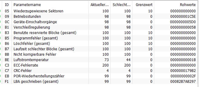

Ich werd mir das mit dem Kabel mal ansehen und austauschen. Woran erkenne ich denn, dass sich der Wert geändert hat? Wenn ich jetzt CrystalDiskInfo öffne,
dann steht da bei C7 schon wieder was anderes :D
Eben, jetzt steht da 179B2, also 96.690 Fehler, wieder mehr geworden. Der Wert darf sich mit dem neuen Kabel einfach nicht ändern. Absolut gar nicht, nicht um einen einzigen Fehler.
Entweder in CDI umstellen, oder hier ausrechnen lassen. 16 hexadezimal in 10 dezimal
Habe es jetzt umgestellt. Dankeschön :)
Wenn die Fehler mehr werden auch mit neuem Kabel, ist das ein zeichen für eine defekte Platte?
Edit: Bei jedem knacken, werden die Fehler mehr ( oder war euch das klar? :D )
Das ist ziemlich klar, weil in dem Moment nur Müll ankommt :daumen:.
Wenn trotz Kabel die Fehler mehr werden, dann kann es theoretisch der SATA Controller oder der Controller der Festplatte sein. Aber eigentlich ... ist es immer das Kabel^^.
Kabel gewechselt, hatte noch eins rumliegen. Bisher habe ich einmal ein knacken vernommen aber könnte auch was anderes gewesen sein. Fehleranzahl ist aber bisher stetig geblieben seit dem Hochfahren :daumen:
