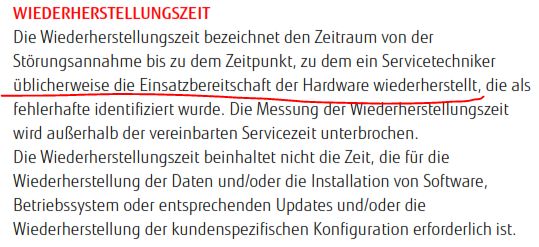

Du beantwortest dir die Frage doch schon selbst!
Wieso ist Raid 6 schlecht? Doppelte Parität kostet den Raidcontroller Leistung, nicht umsonst schaffen wie du meiner Grafik entnehmen kannst, nur die neusten Controller halbwegs hohe Leistungen und in der Grafik wird von Raid 5 und nicht von Raid 6 gesprochen. Simpel ausgedrückt verschenkst du Leistung gewinnst aber faktisch nichts.
Betrachte mal deine Lösung im Gesamtkonzept. Du setzt Raid 6 bei SSDs, die wie du selber sagst eine geringe Ausfallwahrschenlichkeit haben, du nutzt Raid 10 für das System und was hast du davon?
Wenn dir das Motherboard oder der Raid Controller ausfällt, hast du derzeit einen Ausfall von mindestens einem Tag. NBD hört sich schön an, glaubst du am nächsten Tag ist genau der Server mit der Hardware die du hast, zu 100% wieder bei euch im Hause? Träum weiter!
Ich zitiere dir dazu gerne was von Fujitsu:
Auf der anderen Seite hast du anscheinend kein schlüssiges Sicherungskonzept, keine Replikation der Server, keine Cold Standby Hardware und laut deiner Aussage nicht einmal irgendwo genug Speicherkapazität um abseits vom aktuellen Server die Daten wiederherstellen zu können. Nennst du das ein Konzept?

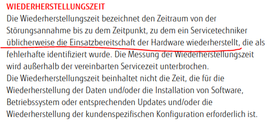

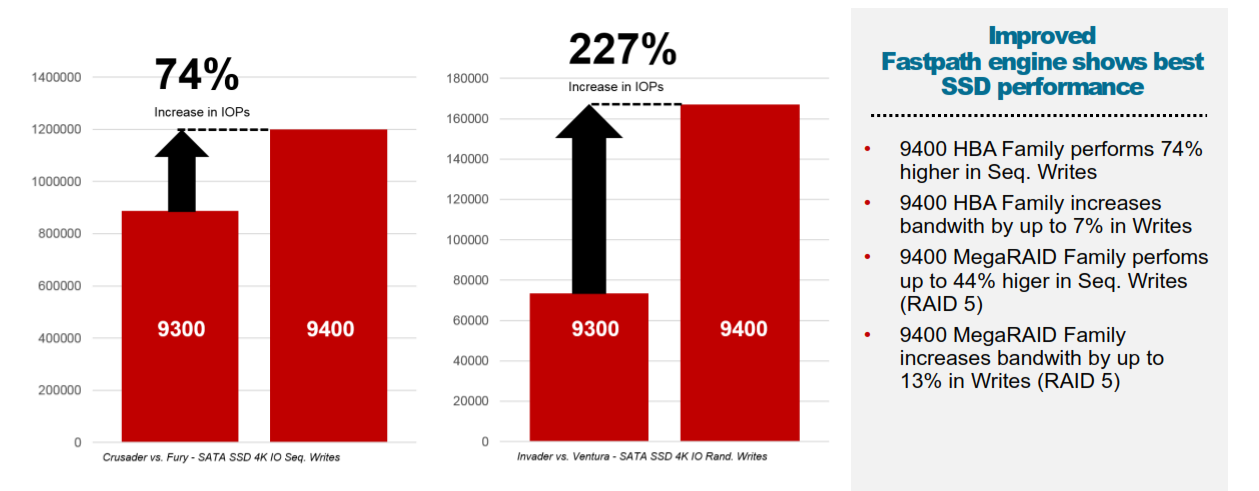

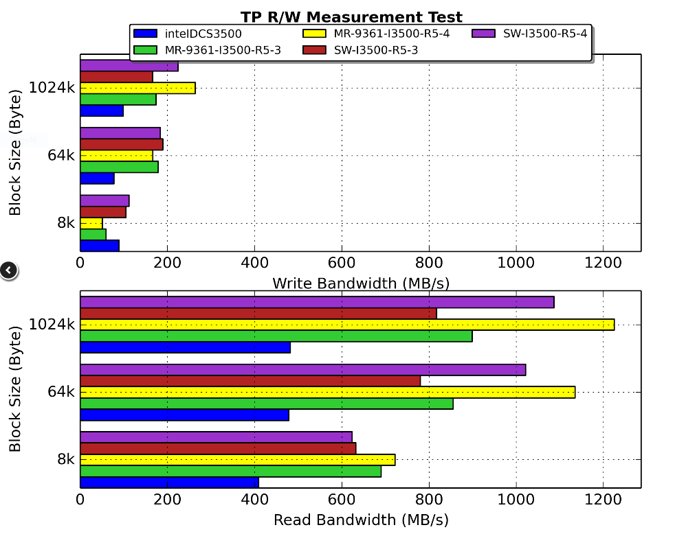

Bei deiner Grafik und den RAID controllern geht es um writes und nicht um reads.
Und wie Du sicher gelesen hast sind writes kein Flaschenhals bei dem setup.
Reads sind bei Raid 5 und 6 gut, da gibt es keinen sig. Unterschied.
Ausserdem ist der Adaptec ein Controller der neusten Generation, der hat glaube ich 1.7m Iops.

" Wenn dir das Motherboard oder der Raid Controller ausfällt, hast du derzeit einen Ausfall von mindestens einem Tag. NBD hört sich schön an, glaubst du am nächsten Tag ist genau der Server mit der Hardware die du hast, zu 100% wieder bei euch im Hause? Träum weiter"
Wie oben geschrieben gibt es ein Ausfall Konzept und wir haben Sicherungen, mehr als eine und auch ein NAS wo die Daten drauf sind. Nur einen Server mit 20TB+ wo ich mal eben eine VM hin migrieren könnte haben wir aktuell nicht.
Also träumen tu ich nicht und das NBD nicht bedeutet dass nach einem Tag alles geht ist mir auch klar - ich leb doch nicht auf dem Mond.
NBD ist aber 1000x, besser als " bring- in" in so einem setup 🤣
Mit dem Ausfall Konzept kommen wir ohne weiteres bis zu 1 Woche klar.
Schau nochmal hin!

xexex schrieb:
Schau nochmal hin!
Hab ich.
Die Rede ist von writes in der Tabelle und den dazugehörigen IOPs - da ich aber so oder so einen Controller der neuesten Generation habe ist das doch wirklich egal oder?
Schneller als mit nem 9460 oder einen Adaptec 3154 geht aktuell nicht per Hardware RAID.
Ich verstehe nicht warum ein RAID 6 aus Deiner Sicht so schlecht ist? Die Read Performance ist mit einem RAID 5 und RAID 0 vergleichbar nur die write penalty ist 6x.
