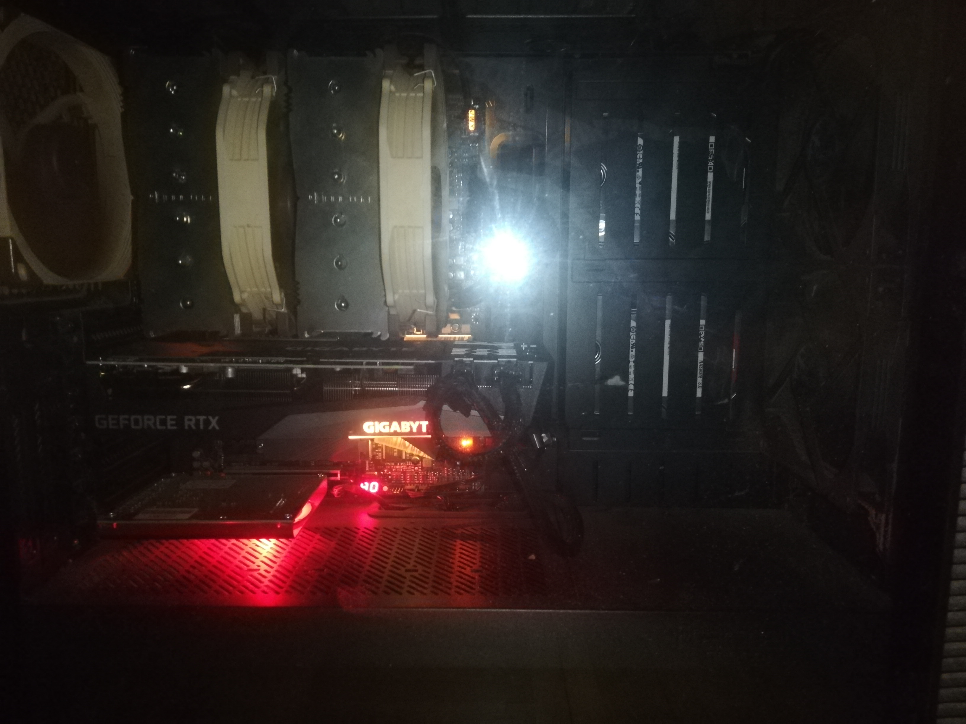

Ich hab diverse Lüfter Positionen Versucht aber schlussendlich brachte es keine Verbesserung. Und oben kann ich keine Lüfter Montieren aufgrund des absurden CPU Kühlers. Hier ein Foto (Sorry für die schlechte Quali, setze kein Wert auf neuwertige Smartphones) .Die Lüfter Vorne habe ich wieder zurück gebaut da ich die Noctua Lüfter returniert habe weils nichts brachte und die teuer waren;
Diese Monsterkühler werden oft verbaut, weil sie in irgendwelchen Testberichten gute Laborwerte beim Einbau in Monstergehäusen oder gar beim offenen Testaufbau liefern, die auf kompakte ATX Gehäuse aber nicht übertragbar sind. Das kann man sich sparen. Ein guter Singletower oder ein kompakter Dualtower bringt mehr.
