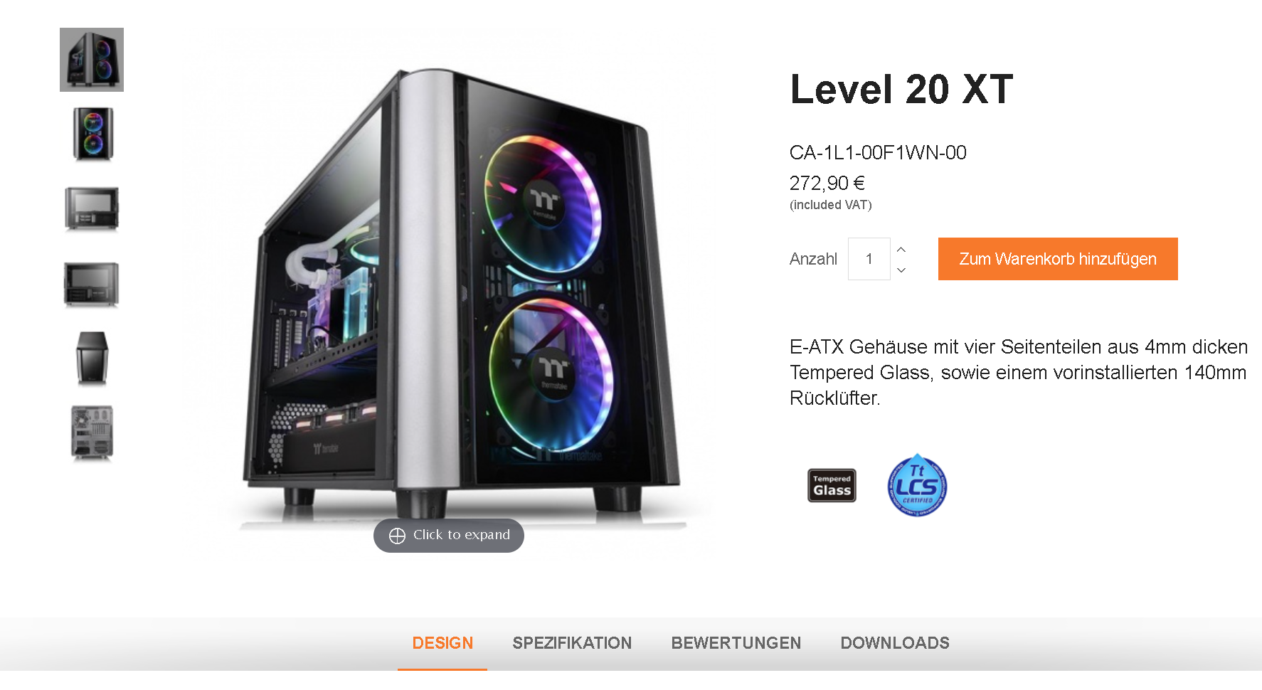

Und das Gehäuse wirkt jetzt auch eher Suboptimal für gescheiten Airflow ich mein die warme Luft kann nur hinten raus aber Oben Vorne Links und Rechts ist einfach mal Stumpf mit Glas zugenagelt.

Und ja es kann wirklich nur nach hinten herausgepustet werden.Dachte das wäre ein gutes Gehäuse weil groß und so.Mein Bruder habe ich schon etliches anhören müssen wie das ist ein Tisch und kein Pc Gehäuse und er hat sich auch beim zusammenbauen sehr schwer getan.Hat mehr Stunden und Wochen länger gedauert als üblich.Und dann nur ein Lüfter hinten als Gehäuse Lüfter was auch nicht leicht ist.
Und noch immer kriege ich den Fehlkauf zu spüren.Auch von anderen kriege ich um die Ohren,das es kein Pc sondern ein Tisch sei. Und ja es ist ein voller Fehlkauf,das habe ich schon auf die harte Tour zu spüren bekommen und die hohe Temperaturen stechen da auch noch mal in die Wund rein.

@latiose88​
Ist das hier das richtige Gehäuse?
Falls ja hast du ja die Möglichkeit mehr Lüfter zu verbauen, wenn man der Herstellerwebseite glauben darf.
Also eigentlich müsste das bei den vielen Lüftern einen guten Airflow haben.
Zur Not hinten oben einen Abstandshalter einsetzen damit der Deckel hinten ein bisschen hochsteht und dann unter 6 x 120 und oben 6 x 140 oder bloß 4. Da müsste es doch gut kühl drin sein.

Ja genau dieses Gehäuse ist es.

Drosseln ist gewollt bei 90°. Da geht nichts kapputt und das sind dann 3-4% weniger Leistung. Du musst dir da gar keine Sorgen machen. Du wirst vom drosseln auch nichts merken. Das ist bei jedem anderen Gehäuse auch so.
Vielleicht noch zwei Lüfter vorne installieren. Dann hast du etwas mehr Spielraum.
ah ok,dann gehen auch die Temperaturen zurück,das ist gut,nicht ganz voll zu bestücken zu müssen weil dann würde der Pc ja lauter werden.
Durch mehr Lüfter wird der PC normal leiser, weil alle Lüfter mit geringerer Geschwindkeit laufen können.
