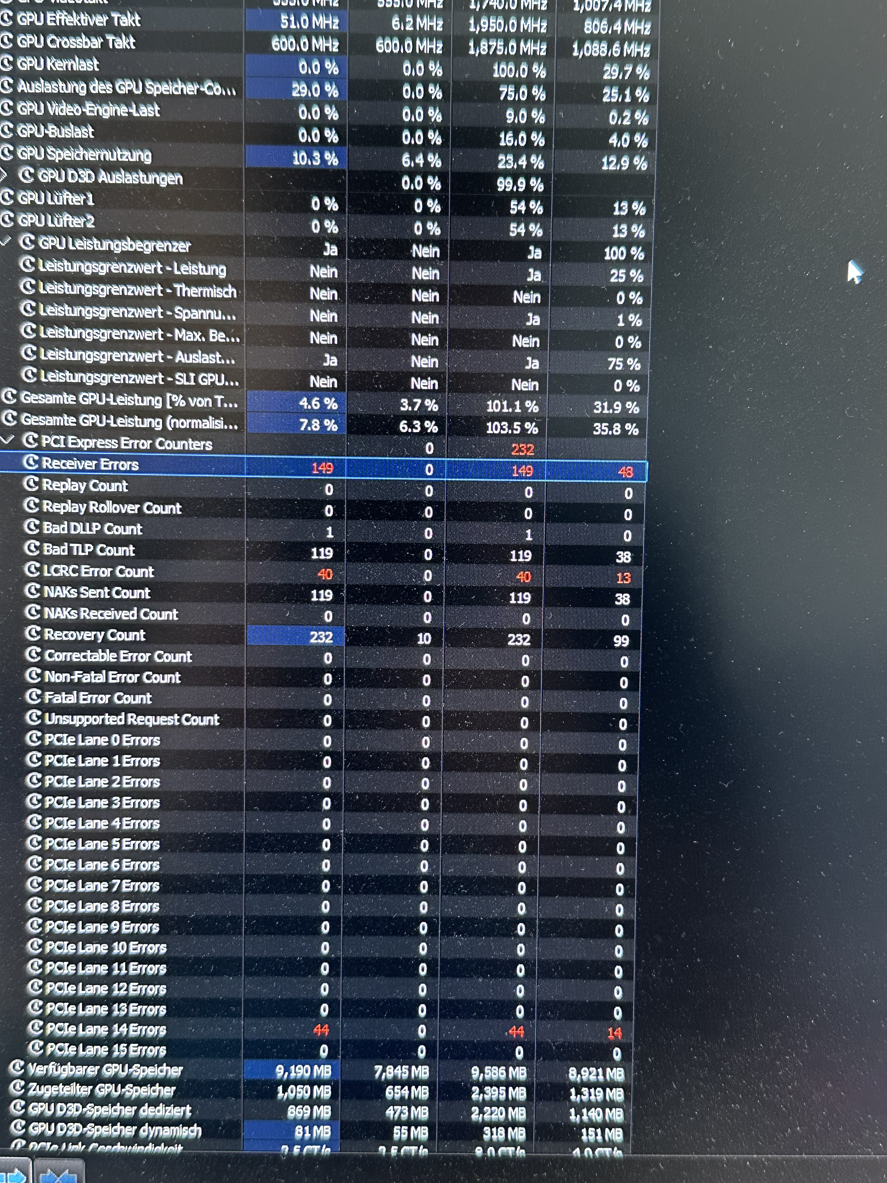

Mir sind in HWINFO sehr hohe Werte im Bereich PCI Express Error Counters aufgefallen. Nachdem ich meinen PC sauber gemacht und alles wieder zusammengebaut hatte, habe ich ihn gestartet und mal in HWInfo geschaut ob die Werte soweit stimmen. Dort ist mir allerdings aufgefallen, dass die Recovery Errors im PCI Bereich nach und nach im Idle ansteigen. Dann startete ich einen 3dmark test für die Grafikkarte und dann sind die Werte der Fehler völlig explodiert. Dies könnt ihr im Screenshot sehen. Nicht auf dem Screenshot zu sehen ist der Wert der Lane 14, die 255 anzeigt. Irgendwas scheint doch dann mit der nicht in Ordnung zu sein oder?

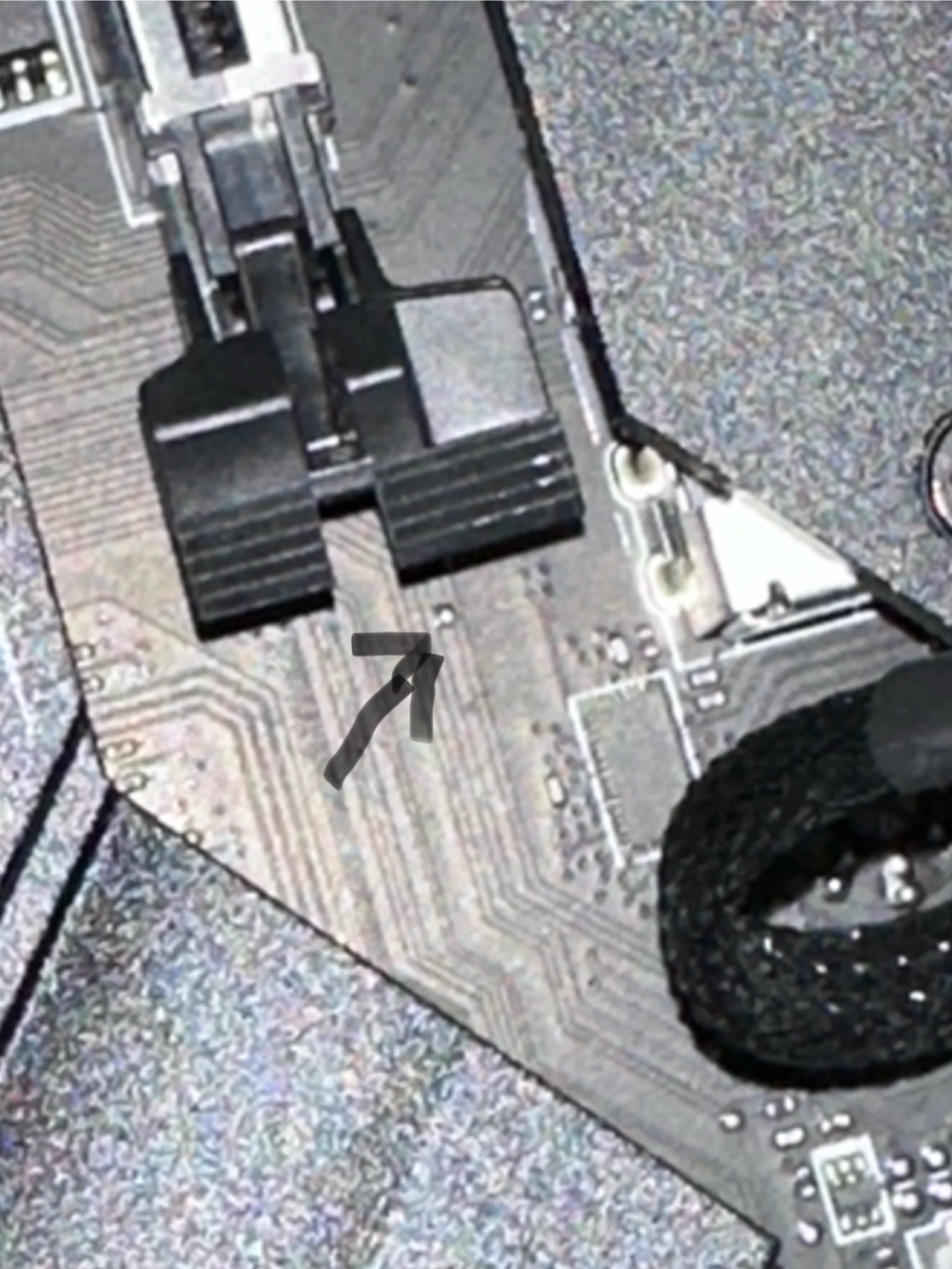

Danach baute ich die Grafikkarte aus und wieder ein, schaute ob kein Staub die Pins verdeckt und setzte sie wieder ordnungsgemäß ein. Jedoch ist mir beim Ausbau eine kleine Beschädigung direkt unter dem Hebel des PCI Slots auf dem Mainboard aufgefallen (siehe Bild). Laufen dort die Express lang? Nachdem ich den pc wieder gestartet hatte, war das Problem nach wir vor da. Sollte ich mir Sorgen machen oder ist das möglicherweise ein Bug vom Treiber?

lief der 3D Mark denn stabil durch?
Läuft das System instabil ?
Dein markierter Punkt könnte auch eine einfache Lötstelle sein, unten rechts auf dem Bild hast du ja ähnliche Stellen.
ggfs. mal hier einlesen HWinfo Forum (PCIe Errors)
ps: dein markierter Punkt scheint ganz normal zu sein, jedenfalls wenn man sich bei google andere , Z490 Gaming Edge wifi - Bilder anschaut.

Benchmark lief soweit stabil, trotz der ganzen Fehler.

muss zwangsläfig nichts mit der graka zu tun haben, da kann jede komponente die ursache sein, die mit auf dem pcie lane drin hängt
im angehängten hw forums beitrag war die ursache eine nvme ssd
Reaktionen: JumpingCat
ist das wirklich eine beschädigung, das foto hat ja noch paar mehr so punkte
hubbel / löcher / gedruckter shit auf leiterbahnen ist jetzt nicht so ungewöhnlich, hast ja paar mehr davon im bild. kratzer odgl. schäden weichen davon deutlich ab

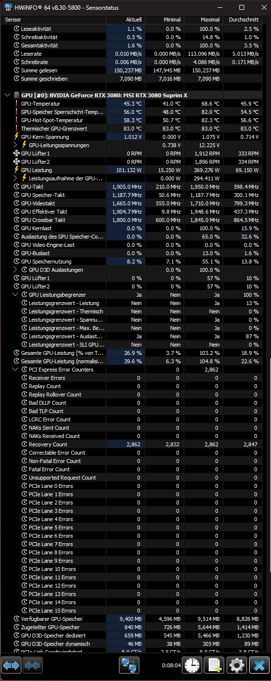

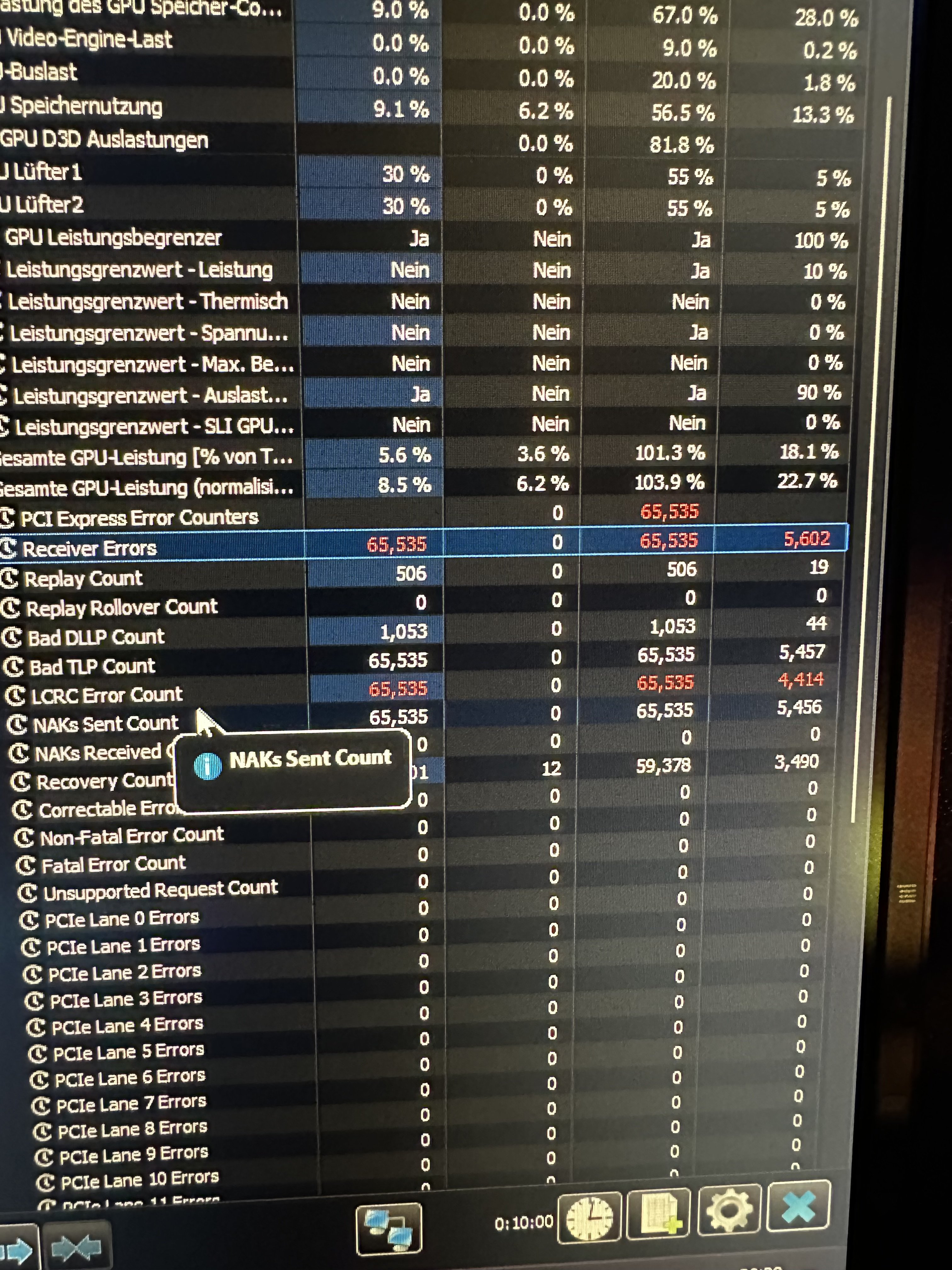

danke für die Antworten bis jetzt 👍. CPU Kühler (Dark Rock 4) habe ich handfest angezogen. Ich habe gerade noch mal einen time spy run gemacht. Und dabei HWinfo laufen gehabt (siehe Bild). Der Score ist normal für die Hardware. Das Fehlerbild bleibt auch nach dem Benchmark bestehen.

Das auf dem unscharfen Foto sieht mir nach einem Lötpünktchen aus.

Habe jetzt mal im BIOS von Auto auf Gen3 für den PCI gestellt. Jedoch gibt es nach wie vor Fehlermeldungen im Bereich der 14. Lane.
