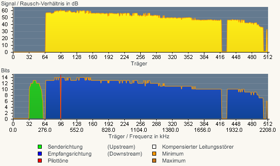

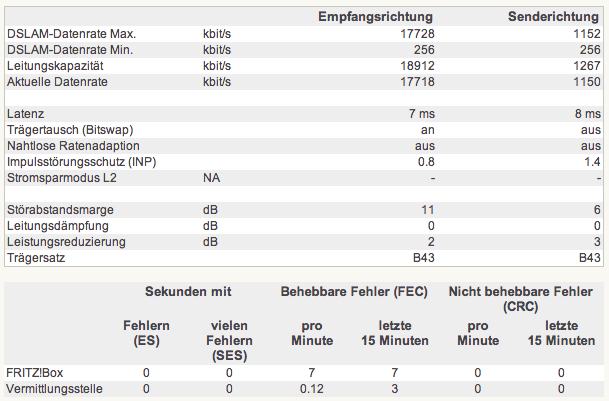

Ich bin vor kurzem vom Stadtrand in die Stadtmitte umgezogen, der DSL-Provider ist weiterhin der gleiche geblieben. Vor dem Umzug hatte ich effektiv 11k Down- und 1k Upstream, ohne Fastpath. Die Pings waren bei Spielen um die 15-35 ms.
Mein jetziges DSL synchronisiert mit 17718 Down- und 1150 kbit/s Upstream, auch ohne Fastpath. Die Schnittstelle zum WAN ist die Fritz!Box 7390, mit aktueller Firmware - QoS ist ausgeschaltet.
Der Computer ist übers LAN verbunden. Paketfilter oder anderer Firewall-Schnickschnack wird nicht eingesetzt.
Getestet habe ich das ganze unter Windows 7 Pro und OS X 10.8.5, mit Left4Dead 2 und Openarena.
Bildschirmfoto 2013-09-28 um 12.23.01.pngBildschirmfoto 2013-09-28 um 12.23.15.png
