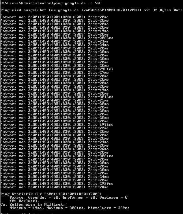

ich habe ein Problem, bei dem ich absolut nicht weiter weiß und hoffe, dass mir hier jemand helfen kann.
Ich benutze seit kurzem das WLAN-Netz von meinem Nachbarn mit, der Router ist ca. 3 Meter entfernt, der Empfang und die Signalstärke sind perfekt. Leider erlebe ich aber ca. alle 2-3 Sekunden einen massiven Lagspike und die Latenz erhöht sich für exakt einen Ping auf 2000-3000ms.
Der Netzwerkadapter über den dieser Test gemacht wurde ist nagelneu und wurde heute erst geliefert. Hintergrund der Neubestellung war die Vermutung, dass mit dem alten was nicht stimmt. Zu dieser Schlussfolgerung kam ich wie folgt (Achtung, jetzt wird's spannend):
Wenn ich mein Handy (Samsung Galaxy S7 Edge) mit dem gleichen WLAN-Netz verbinde, per Kabel an den gleichen USB-Port wie jetzt den WLAN-Stick anschließe und die Internetverbindung per USB-Tethering freigebe, tritt das Problem nicht auf und ich habe einen durchgehenden Ping von ~21ms.
Das Ganze ist total kurios und ergibt eigentlich überhaupt keinen Sinn. Getestet wurde im 2,4Ghz-Band auf Kanal 1 (keine Interferenz) und im 5Ghz-Band auf Kanal 44 (keine Interferenz).
Sollte irgendwer so etwas ähnliches schonmal beobachtet haben oder allgemein eine Idee haben, woran das liegen kann, würde ich mich über Antworten sehr freuen. Bis dahin schonmal vielen Dank!

http://www.tomshardware.co.uk/answers/id-3292577/ping-spikes-seconds.html
I will share how to fix
Make a notepad file and turn it into batch right
now after you're done just edit the file with this :

Hope this helps, it fixed my connection completely and its amazing
Ich fasse es nicht, das hat das Problem in der Tat behoben! oO Und mir geholfen, zu verstehen, wie es überhaupt entstanden ist...
Vielen vielen Dank dafür, hatte schon ne Ewigkeit gesucht, aber nichts passendes gefunden. wertzuiop123, du bist der Beste!

Das Script scheint mir etwas dubios wenn ich laut Beschreibung auch keine Aktualisierug der Verbindungsqualität mehr habe
wobei ich Einbüche auf 3 sec so noch nie gesehen habe, weiss nicht wieviele WLAN Netze der User hier gespeichert hat evtl etwas zuviel, oder welche mit gleicher SSID in der Nachbarschaft aber anderem WPA2 Key... solls ja ab und an geben dass hier Factory default SSIDs zum Einsatz kommen.
Wenn der Client nach bekannten Netzen sucht und sich dann versucht mit einer vermeintlich bekannten SSID zu verbinden, was dank falschem Key nicht funktioniert kann sowas auch rauskommen.
Um nochmal auf die erneute Antwort einzugehen: Ich habe exakt eine SSID inkl. PW gespeichert und das ist die, über die verbunden wird. Allerdings befinden sich ca. 13 Netzwerke in Reichweite, was die Abbrüche evtl. erklären könnte (da ja von allen jedesmal grundlegende Informationen abgerufen werden).
Bislang habe ich noch keinen Neustart gemacht, meinem Verständnis nach dürfte das aber auch nicht für erneute Probleme sorgen. Wenn ich neue Erkenntnisse habe, berichte ich die natürlich hier. Ein so schwer zu fassenden Problem sollte so gut wie möglich dokumentiert werden. :)

Die SSID ist einzigartig, das hat damit nichts zu tun. Ich vermute eher, dass es mit der schieren Anzahl der verfügbaren Netze zusammenhängt.
Übrigens sorgt ein Neustart (wie soeben festgestellt) dafür, dass der PC sich zunächst gar nicht mit dem Netzwerk verbindet. Ich denke aber, dass sich die .bat soweit automatisieren lässt, nach dem Start die Netzwerksuche kurz zu aktivieren und direkt wieder zu deaktivieren, sobald der Computer sich verbunden hat. Sollte machbar sein.

@Pitt_G.: Leider nein, das scheint nicht der offizielle Schalter für die Autokonfiguration zu sein. Trotz deaktivierter Option sind die Ping-Spikes vorhanden. Erst der netsh-Befehl bringt Windows 10 zur Ruhe.
Das Verhalten habe ich übrigens an einem 2. Rechner verifiziert. Man muss allerdings keine Batch-Datei anfertigen und in den Autostart legen, solange man sich nicht mit anderen Netzwerken verbinden will. Denn die Verbindung zum Heimnetz bzw. dem letzten verbundenen Netz klappt auch so.

Das Script ist nicht dubios. Den Weg über netsh findet man auch im Microsoft-Forum zu Hauf. Eine Batchdatei, die man einfach doppelt anklickt, ist nun mal praktischer als sich quer durch die Windows-GUI zu hangeln.
Das Problem der Pingspikes ist relativ weit verbreitet und tritt soweit ich weiß ab Windows 7 auf. Davor gab es das Problem wohl nicht und andere Betriebssysteme wie Linux kennen solche Probleme gar nicht. Es sieht also so aus als wenn Microsoft mal wieder richtig gute Arbeit abgeliefert hat und statt, dass sie das fixen, muss ein gewisser Teil der Nutzer so einem Workaround basteln...

Nach irgendeinem aktuellen Windows 10-Update funktioniert das automatische Verbinden zum Netzwerk nach Neustart nach Deaktivieren der WLAN-Autokonfiguration nicht mehr.
Nun muss ich doch über eine Batch-Datei arbeiten, die im Autostart-Ordner liegt und hier beschrieben wird.
netsh wlan set autoconfig enabled=yes interface="Wifi"
timeout 4
netsh wlan set autoconfig enabled=no interface="Wifi"
Bei mir reicht wohl auch ein Timeout von 3 Sekunden zwischen den Befehlen, damit die Verbindung hergestellt wird. WICHTIG: WiFi muss durch den Namen des WLANs ersetzt werden (bei mir WLAN, es ist nicht die SSID). Diesen kann man auslesen, wenn man folgenden Befehl in der Eingabeaufforderung verwendet:
netsh wlan show settings
Nur mit dieser Methode erhalte ich dauerhaft Ping von 1ms auf den Router, ohne Ping-Spikes alle ca. 8-10 Sekunden auf 50-200ms bei gleichzeitigem Einbruch der Download-Rate. Die Foren sind voll mit diesem seit Jahren existierenden Problem und dieser Lösung. Es ist ja ein Armutszeugnis für Microsoft und die Adapter-Hersteller, dass man dies bisher nicht bemerkt und/oder in den Griff bekommen hat.
