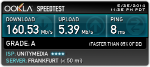

Unitymedia(Kabel) lief gleich mit der damaligen 16000er perfekt und heute habe ich ne 150 Mbit Leitung.
