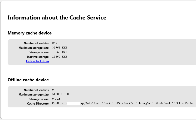

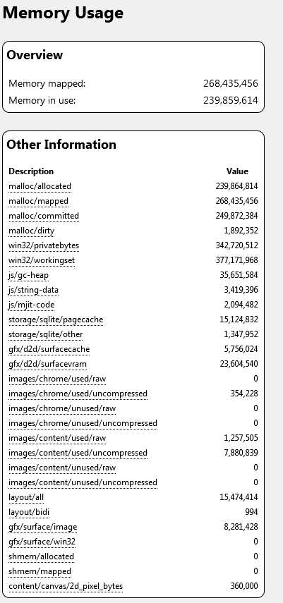

Ich benutze den Firefox, Firebird, Phoenix oder wie er auch seinerzeit mal hieß, schon seit der Ver. 0.x und bin damals mit ca. 100MB ausgekommen. Sowohl mit den Fx 4.0 Alpaha-Versionen und auch mit dem aktuellen Nightly-Build 4.2a1 x64 komme ich nicht über 300-350MB hinaus.
Allerdings erstelle ich immer! beim Wechsel der Fx-Hauptversion ein neues Profil und übernehme da lediglich Cookies, Lesezeichen und meine speziellen Anpassungen wie z.B. das pro Tab 5 Seiten im Cache behalten werden und bei Aufruf via "Zurück"-Button nicht neu geladen werden müssen.
Auch liegt der Cache vom Fx nicht auf der HDD sondern im RAM, was ihn ja eigentlich auch stärker auslasten sollte - was er aber nicht tut.
Wer den Link aus meinem vorherigen Beitrag anklickt und da die Dinge für sich abarbeitet und ggfs. für sich anpasst, sollte eigentlich den "RAM-Hunger" etwas gebändigt bekommen.
