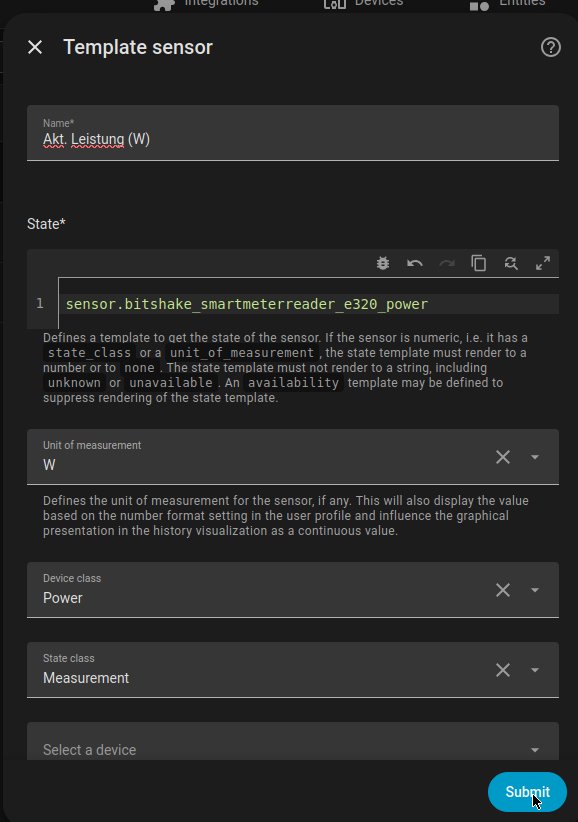

blub4747 schrieb:
Bei der dritten Template, steht bei Zustandsklasse 'Gesamt', allerdings scheint dieses Bild aus einer alten Version von
HA zu sein.
Ist auf jeden Fall da:
Richtiges Template genommen?

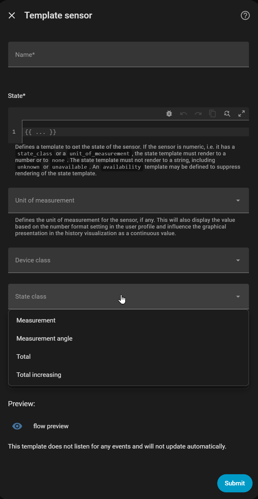

Ich habe die Sprache auf meinen HA mal auf englisch umgestellt und folgendes ausprobiert.
Mal sehen ob das Funktioniert.

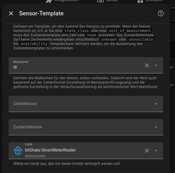

Mein Endziehl ist das Ich, mehr Daten über meinen Strom Verbrauch zu sehen als nur die nackten Zahlen in der Tasmota Oberfläche eg Webserver.
  • Die PIN ist schon im Stromzähler Freigeschaltet (Landis 320 Stromzähler)
  • In HA ist der Teil mit der Einbindung als Mosquitto Broker Erledigt.
  • Inklusive dedizierten User & Passwort für das Mosquitto Protokol auf beiden Seiten.
Zur Zeit versuche Ich die drei Templates/Sensor anzulegen,
entsprechend passend für meinen Landis 320 Stromzähler.
Hier ist mal ein Bild von den Dialog, in welchen, die Zustandsklase 'Gesamt' fehlt.
Ich hoffe das als alternative, Summenwert auch funktioniert.
