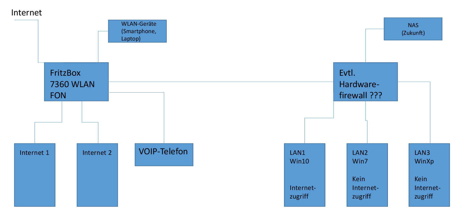

Nabend zusammen,
ich suche nach einer möglichst sicheren Lösung, um mein Netzwerk umzustellen. Im Anhang ein Bild, wie es zur Zeit bei mir aussieht. Zwei Rechner sind über eine Fritzbox mit dem Internet verbunden. In einem weiteren Netzwerk befinden sich drei weitere Rechner, die untereinander kommunzieren können, jedoch keinen Internetzugang haben.
Nun möchte ich folgende Funktionen hinzufügen: Alle fünf Rechner sollen untereinander kommunizieren können, dabei aber nur die zwei oben genannten Rechner einen statischen Internetzugang haben. Einer der anderen drei Rechner soll nur zeitweise ins Internet gehen dürfen (vielleicht über einen weiteren Switch, der durch Ausschalten die Verbindung zum Internet unterbricht).
Ich suche nach einer möglichst sicheren Lösung (trotzdem mit Blick auf's Budget), die genannten Funktionen zu realisieren, vielleicht gar eine Hardwarelösung? Statische IP sowie Gatewayeintrag weglassen scheint mir persönlich recht unsicher. Danke im Voraus.
Daniel
Zugangsbeschränkung in der Fritzbox einrichten. Dann blockiert die Firewall des Routers bei den gewünschten Quellen (die drei PCs) den Internetzugriff.
Wenn du alle Rechner in ein Netzwerk stecken kannst dann lässt sich der Zugriff auf das Internet über die Zugangsprofile der FRITZ!Box individuell und zeitlich steuern.
Kann das alles nicht eine Fritzbox von Haus aus?
Standardprofil so einstellen, dass man nie ins Internet darf und für den anderen Rechner "unbeschränkt" zuweisen (und ein drittes Profil für den Teilzeit-Rechner erstellen).
Mal angenommen, ich habe beide Internetrechner ausgeschaltet und einer der Rechner, die eigentlich nicht ins Internet dürfen, bekommt "zufällig" die IP von einem der Internetrechner zugewiesen. Ich weiß, da muss schon einiges zusammenkommen, dass dieser Fall eintrifft. Daher eben einfach meine Frage nach einer sicheren Methode, die mir vielleicht bislang unbekannt ist.
Das Problem hast du nicht, wenn das Standardprofil nicht ins Internet darf. Aber auch so sollte die Fritzbox die Rechner an der Mac erkennen.
Prinzipiell steht schon alles da,
noch besser wäre vlt einen Hardwarefirewall einzusetzen und darüber die Netze oder Clients und deren Rechte detailliert zu regeln. Man könnte die ersten Beiden als "OK-Clients anlegen, wenn die erstmal alles dürfen. (ANY-Regel). Den Dritten könnte man z. B. nur bestimmte Protokolle/ Ports zuweisen. Also per Default alles blockieren und nur das zulassen was du wirklich brauchst. Oder du richtest einen Proxy ein für das zweite Netz oder den dritten Client. Um ins Internet zu gelangen müsste man sich z. B. mit dem Client an der Firewall Authentifizieren und bekommt dann für X Minuten/ Stunden das Internet gefiltert oder ungefiltert freigeschaltet. Ist halt die Frage wieviel Aufwand man betreiben und wie sehr man alles absichern möchte.
Danke erst einmal für die Antworten. Beschäftige mich seit einigen Tagen nun tatsächlich mit der Anschaffung einer Hardwarefirewall. Allerdings erscheint mir die richtige Auswahl auch nicht gerade leicht, da ich auf dem Sektor keine Erfahrung habe. Habe einiges über die scheinbar vielfach eingesetzte Unifi USG gelesen und bin da momentan noch nicht so ganz überzeugt von. Der preisliche Rahmen wäre mit 100 Euro allerdings okay. Meine Schmerzgrenze würde ich momentan hier bei 150 Euro sehen. Für gute Alternativen bin ich offen, habe hier auch schon Namen, wie zB Zyxel oder Lancom gelesen. VPN wäre für die Zukunft auf jeden Fall interessant und ein NAS soll über kurz oder lang auch eingebunden werden.

IPv6 funktioniert so schon mal nicht - da sind statisch ip adressen (im heim-/firmenetzwerk) eher ungewöhnlich
@DannyNRW: Kannst du was dazu sagen, was dein "threat-profile" ist? Musst du davon ausgehen, dass die isolierten Rechner böswillig sind, oder gehts nur darum standard telemetrie zu blockieren und vor versehentlichen Fehlkonfigurationen zu schützen? Sind wirklich sensible (Geschäfts-/Kunden-) Daten auf den Rechnern?Sind so sachen wir "Manuell Kabel aus- und einstecken" akzeptabel?
Außerdem wäre noch interessant was"unterinander kommunizieren" genau heißt. Reicht zugang über IP oder muss computer name möglich sein. Und von welchen Betriebssystemen reden wir?
Evtl. würde ich zwei getrennte Netze in betracht ziehen: Eines für die Kommunikation untereinander und eines für die Kommunikation mit dem Internet (sprich Internet 1 und 2 noch an den switch und bei bedarf die LAN Rechner an den switch).
@Miuwa : Ja, leider muss ich davon ausgehen, dass die beiden Rechner böswillig sind. Manuelles Aus- und Einstecken von Steckern ist jedoch akzeptabel, da es sich um einen Haushalt im privaten Umfeld handelt. Die Daten im Heimnetzwerk sind natürlich teilweise sensibel, weshalb ich auch für die Zukunft ein NAS in Erwägung ziehe. Backups werden natürlich regelmäßig durchgeführt. Und Kommunikation der drei Rechner mit den anderen zwei "böswilligen" Rechnern meint hierbei lediglich den Dateizugriff (je nach Verzeichnis mit Lese- oder Schreibzugriff). Die "böswilligen" Rechner sind beide mit Windows 10 ausgestattet, die anderen drei sowohl mit Windows 10 als auch Windows 7 und einer wie oben beschrieben mit Windows XP SP3.
Wie genau meinst Du Deinen Vorschlag? Internet 1 und 2 mit an den Switch wäre soweit klar. Allerdings fänd ich ein ständiges Ein- und Ausstecken der LAN-Rechner nicht so prickelnd. Sicherlich könnte man hier noch einen zweiten Switch als Verbindungselement zwischen Fritzbox und vorhandenem Switch schalten und diesen bei Bedarf von der Spannungsversorgung trennen, aber es gibt doch sicherlich elegantere Lösungen, die dann statisch so beibehalten werden können oder nicht?

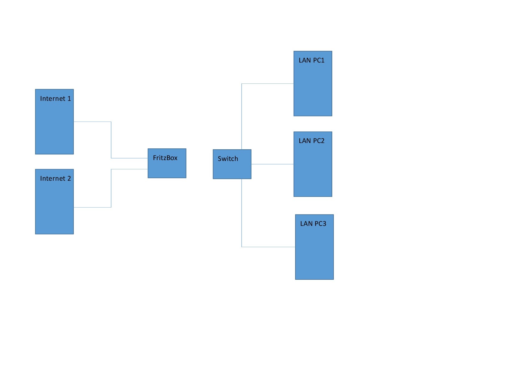

Hier wäre ein Vorschlag meinerseits, wie ich mir meine zukünftige Netzwerkstruktur in etwa vorstellen könnte. Worüber ich noch nicht gesprochen hatte, sind die WLAN-Geräte. In der Summe ein Smartphone (Android), welches nur den Internetzugang benötigt und ein Laptop (Win10), der hin und wieder mal eingeschaltet wird, um eine Verbindung ins Internet aufzubauen. Lesender Dateizugriff auf alle anderen PCs im Kabelnetzwerk wäre wünschenswert, ebenso der Schreibzugriff auf ein festgelegtes Verzeichnis der anderen PCs. Ansonsten wie oben beschrieben.

Ich glaub wir haben aneinander vorbeigeredet:
a) Welches sind die potentiell "böswilligen" Rechner? (Je nachdem, was mit böswillig gemeint ist können das auch die gleichen sein die mit den sensiblen Daten - das wäre das typische Szenario wenn man Firmeninterne Spionage verhindern will)
b) Sind die böswilligen Rechner böswillig, weil sie ins Internet wollen (z.B. Kinder die nicht ohne aufsicht ins internet sollen) oder weil sie potentiel deine Sensiblen Daten abgreifen/zerstören könnten/wollen? Oder weil du generell Angst hast sie könnten Schadsoftware aller Art haben?
d) Was ist das "Heimnetzwerk"?
e) Warum willst du den Internetzugang verhindern? Um die Rechner vor Angriffen aus dem Internet zu schützen? Damit deine Kindern nicht unbeaufsichtigt ins Internet kommen? Das sind zwei völlig verschiedene Paar Schuhe, weil die Angrifsrichtung eine andere ist.
f) Was verstehst du unter sensiblen Daten? Daten die nicht verloren gehen dürfen (Familienfotos -> Backup ist da der beste Schutz) oder Daten die nicht nach draußen gelangen dürfen (Firmengeheimnisse, Kundendaten)?
DannyNRW schrieb:
Bedrohung:
Daten, die sich im Heimnetzwerk befinden.
Die Daten ansich sind keine Bedrohung - vermutlich werden sie bedroht?
Um das mit der Böswilligkeit zu erklären: Als böswillig würde ich erstmal alles bezeichnen, was versucht aktiv deine Schutz / Blokademaßnahmen zu umgehen, auch wenn es z.B. nicht darauf abgesehen hat auf deine Sensiblen daten zuzugreifen. DAs steht im gegensatz zu unbeabsichtigter Fehlbedinung oder "regulären" Funktionen, die man aus dem ein oder anderen Grund unterbinden möchte (Telemetrie)
Du könntest z.B. die Firewall z.B. so konfigurieren, dass sie nur bestimmte MACs ins Internet lässt bzw. bestimmte macs aussprerrt. Wenn man jetzt aber von Böswilligkeit ausgehen muss, dann muss man eben auch damit rechnen, dass die Rechner (bzw. die Nutzer dieser Rechner) ihre MACs fälschen . Während die Mac basierte Filterung also z.B. völlig ausreicht, um das "Nachhausetelefonieren" diverser Standardanwendungen zu unterbinden (Telemetrie, Überprüfung auf updates etc.), verhindert es nicht unbedingt, dass technisch versierte Kinder mit dem Rechner doch noch ins internet kommen (auch wenn da Smartphones heutzutage wahrscheinlich die viel größere Gefahr wären).
Zum thema DMZ: Macht eigentlich nur dann Sinn, wenn man Rechner hat, die vom Internet aus errreichbar sein sollen (Server) und denen man deshalb nicht traut (jemand könnte ja eine Schwachstelle in der Serversoftware ausnutzen um kontrolle über den rechner zu erlangen).
Reaktionen: Raijin
Erstens:
wie bereits geschrieben: in der FRITZ!Box alle Rechner per Standard Internet verbieten und nur die wichtigen wieder freigeben.
zweitens:
du tust einen lanport an der Fritz als Gast Netz definieren und einen weiteren Switch dran hängen. Da darf dann kein Gerät sich gegenseitig sehen. Wenn du komplett paranoid bist hängst den Switch an eine zeitschaltung
