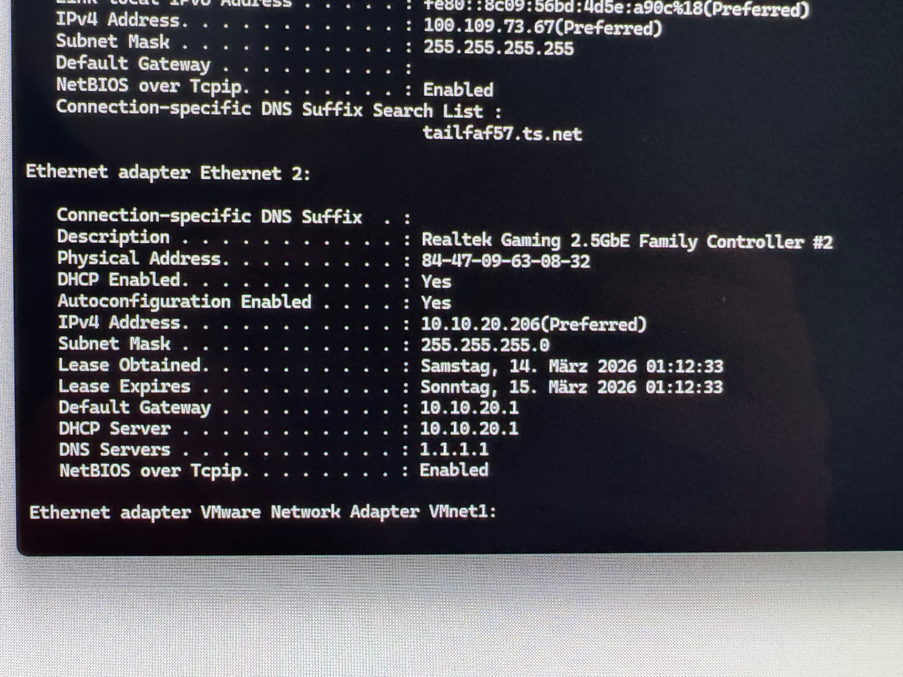

Welcher DNS Server ist denn unter Windows in den Adapteroptionen der Netwerkkarte eingetragen?
ipconfig /all zeigt auch den DNS Server.
Hier müsste soweit ich es verstehe, die IP deines Routers konfiguriert sein, damit die Namensauflösung funktioniert.
ipconfig /all ...

DNS Server ist aktuell 1.1.1.1....
Werd mal noch Tailscale und Vmware deinstallieren rein zum probieren.
