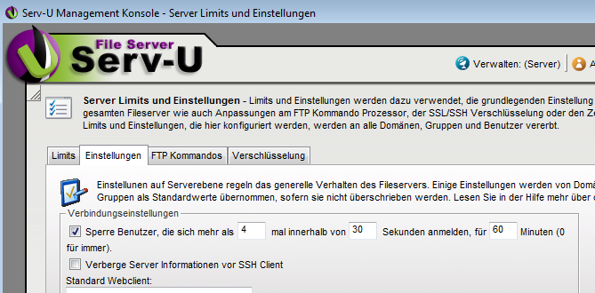

Stell mal Anti-Hammering ein.

Hast nichts vergessen.
Stell das mal an, ich denke das erklärt sich von selbst.
