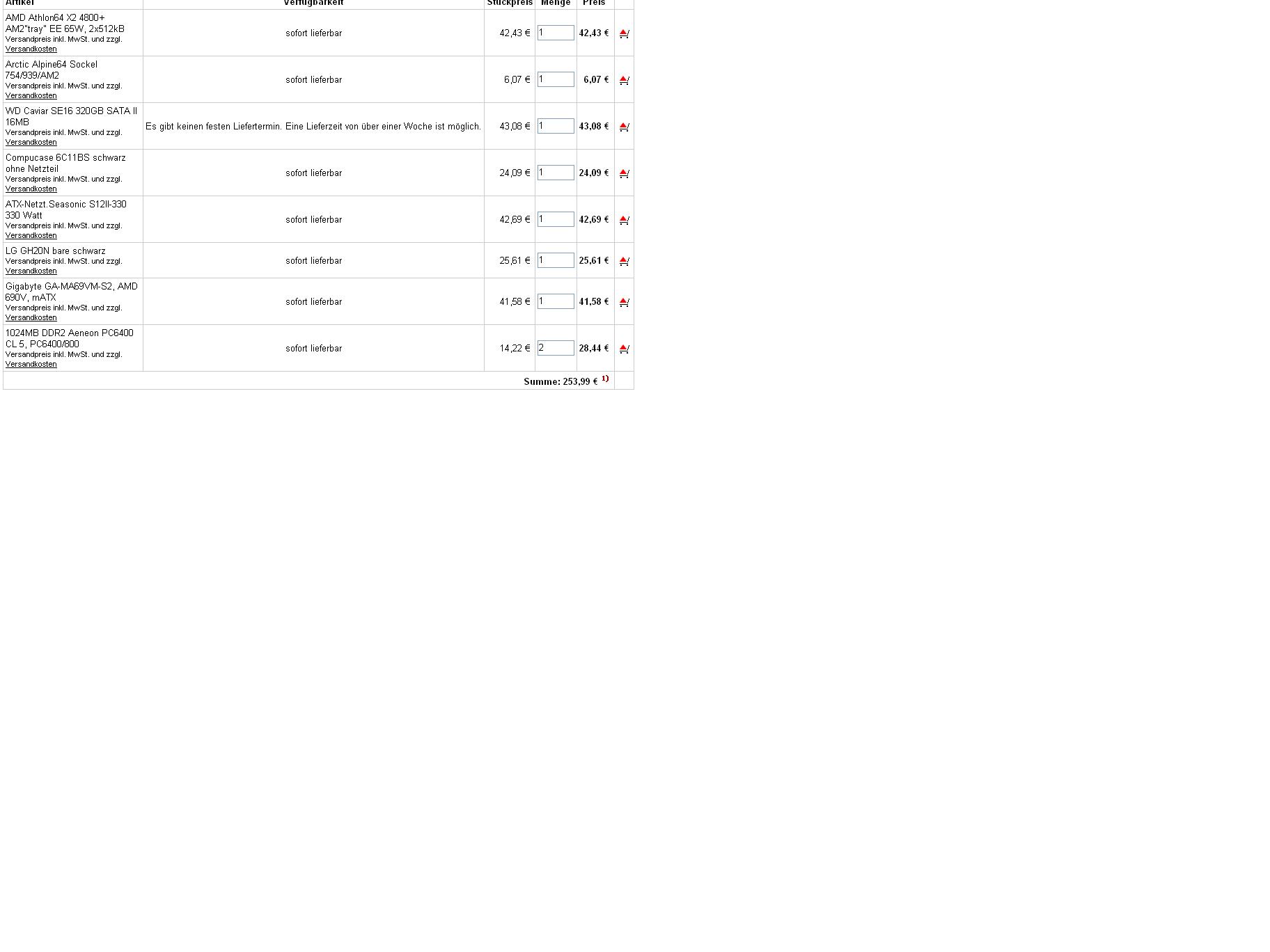

Ich würde es so machen: siehe Anhang
Sparsam leise und günstig.

Ja sowas habe ich mir auch bei Hardwareversand zusammengestellt, verbraucht sicher weniger als das 330Watt netzteil Leistung hat. Mir ist dann noch so ein Mini PC von Acer aufgefallen mit nem gesammtverbrauch von 135 Watt aber wieder 399 € :(
So ein gehäuse wie die home sevrer haben gibts ja auch wieder nur als barebone und die sind teuer :(
