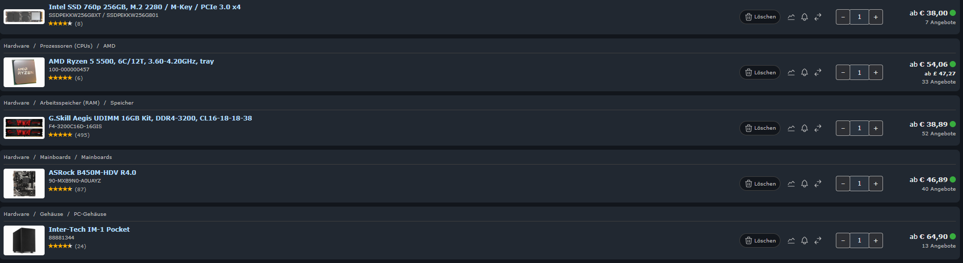

Hey,
ich möchte einen günstigen Homeserver zusammenbauen.
was soll dieser tun:
ich möchte mehrere Streams gleichzeitig, mal auf FullHD, mal auf QHD und mal auf 4k, manchmal liegt die Datei in 4k vor oder mall in Fullhd.
dann gibt es das problem, mal ist es ein Samsung und mal ein LG 4k TV, Samsung hat probleme mit dem abspielen von DTS formaten, also muss das auch Transcodiert werden.
hier mein System was ich mir rausgesucht habe:
Netzteil ist vorhanden und Speicher auch
Als grafikkarte habe ich mir gedacht eine GTX 1650 oder RTX 3050 wegen dem NVENC
der intel n100 oder n300 fallen weg.
macht das System sinn, oder übersehe ich hier was?
Danke im Vorraus!
warum eine dedizierte Grafikkarte und keine Intel iGPU?
Würde für sowas eine kleine Intel Arc nutzen. Hab bei mir dafür ne Intel Arc A310 die sich um sowas kümmert.
Auch wenn ich AMD sehr mag .. müsste ich dir raten, evtl. doch auf andere HW zu setzen.
AMD unter Linux bekommst du nicht so stromsparend wie Intel Systeme.
Zudem hat der 5 5500 ein Chiplet Aufbau. Den bekommst ohnehin nicht so stromsparend.
Wenn wäre nen Ryzen Pro auch ne interessante Sache, da du dem dann auch ECC Speicher zur Seite stellen kannst.
ich habe nur eben gegooglt, die preise sind ja deutlich drüber, oder bin ich blind?
die nvidia hatte ich wegen dem nvenc genommen, ist die intel arc 310 da besser?
Die kleinste Intel Arc hat schon AV1 HW encoding drin.
Und AV1 ist h264 überlegen.
Leider nein .. man bekommt die Dinger jedoch auch von Händlern gebraucht.
Meinen AMD Ryzen 5 PRO 5650G hab ich für knapp 110€ bekommen. Dafür kann ich halt ECC Speicher einsetzen.
Mein Intel N100 schaft 3 4K Streams gleichzeitig zu transportieren.
Deine Lags kommen vom Pi wegen den Zugriffen. Da bremst definitiv was. Alle seien erwähnten Endgeräte können eigentlich nativ darstellen.
Sobald du aber ins transkodieren gehst, wars das.
Ein miniPC mit n100 würde vollkommen reichen, evtl. Gleich nen NAS, dann hast alles in einem Gerät.
