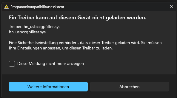

Hallo, würde gerne die Fotos und Videos auf meinem Honor Magic 5 Pro auf den Rechner ziehen. Bei allen Smartphones die ich in meinem Leben bislang hatte reichte es das Gerät mit nem USB Kabel an den PC zu stöpseln, eventuell noch auswählen dass Dateien übertragen und nicht nur geladen werden soll und schon konnte ich frei auf die Ordnerstruktur auf dem Smartphone zugreifen.
Jetzt stöpsel ich das Smartphone ein und folgender Fehler kommt
https://support.microsoft.com/de-de...n-werden-8eea34e5-ff4b-16ec-870d-61a4a43b3dd5
Was muss ich tun? Honor Suite möchte ich nicht verwenden
Danke
Wohl ein "unsauberer" Treiber. Kann wirklich iuunsicher sein, kann aber auch einfach nur False-Flag sein.
Du musst dich nach nen Treiber umsehen.
Alternativ kann ich "MyPhoneExplorer" empfehlen.
Ne win-Software und mit der passenden App auf dem Telefon kannst du die Daten auch viaa WLAN runterladen...

Selbes Problem bei mir gehabt unter Win 11.
Bei Win 10 keinerlei Probleme mit der Erkennung.
Reaktionen: Ensinger
Habe im Netz gelesen dass dies öfters vorkommen soll
Dort wird dann emphohlen die Speicherintegrität zu deaktiveren
Jedenfalls läuft es jetzt
