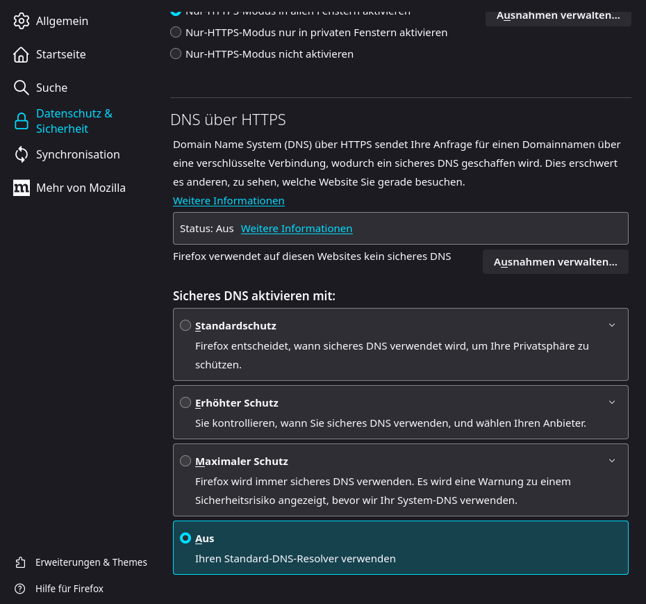

Welcher Browser?
Evtl. ist DoH aktiv, dann wird hosts und lokal angegebener DNS-Server nicht genutzt.

Brati23 schrieb:
Dann block ich eben doch in der Fritze
Würde bei aktivierten DoH auch nichts bringen. Bei aktivierten DoH kannst du per DNS nichts mehr blockieren. Das ist der Alptraum jedes Firmen-Admins.
