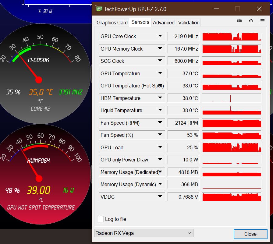

GPU-Z hat mit der Karte vom ersten Tag an immer einen spike in der history, jeweils beim Hot Spot, beim HBM und bei GPU. Average ist normal. Ich lass das jetzt mal mitlaufen und mache ein log.
Ach das sind nur Spikes in den Logs?
Da brauchste dir keine Gedanken machen. Lt. Afterburner / GPU-Z hatte ich mal ne Boardpower von >100.000W :D und Kerntemperatur von 140°C

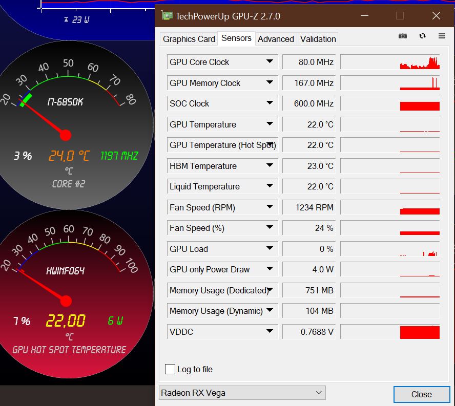

In HWiNFO hatte ich die spikes bisher nie. Na ja, beobachten und weiter machen. Diesmal natürlich keine spikes in GPU-Z, alles normal und zu HWiNFO identisch.

HWIJNFO64 5.92-3580 ausgelesen/angezeigt über Aquasuite
GPU-Z 2.7.0
AMD Treiber 17.7
