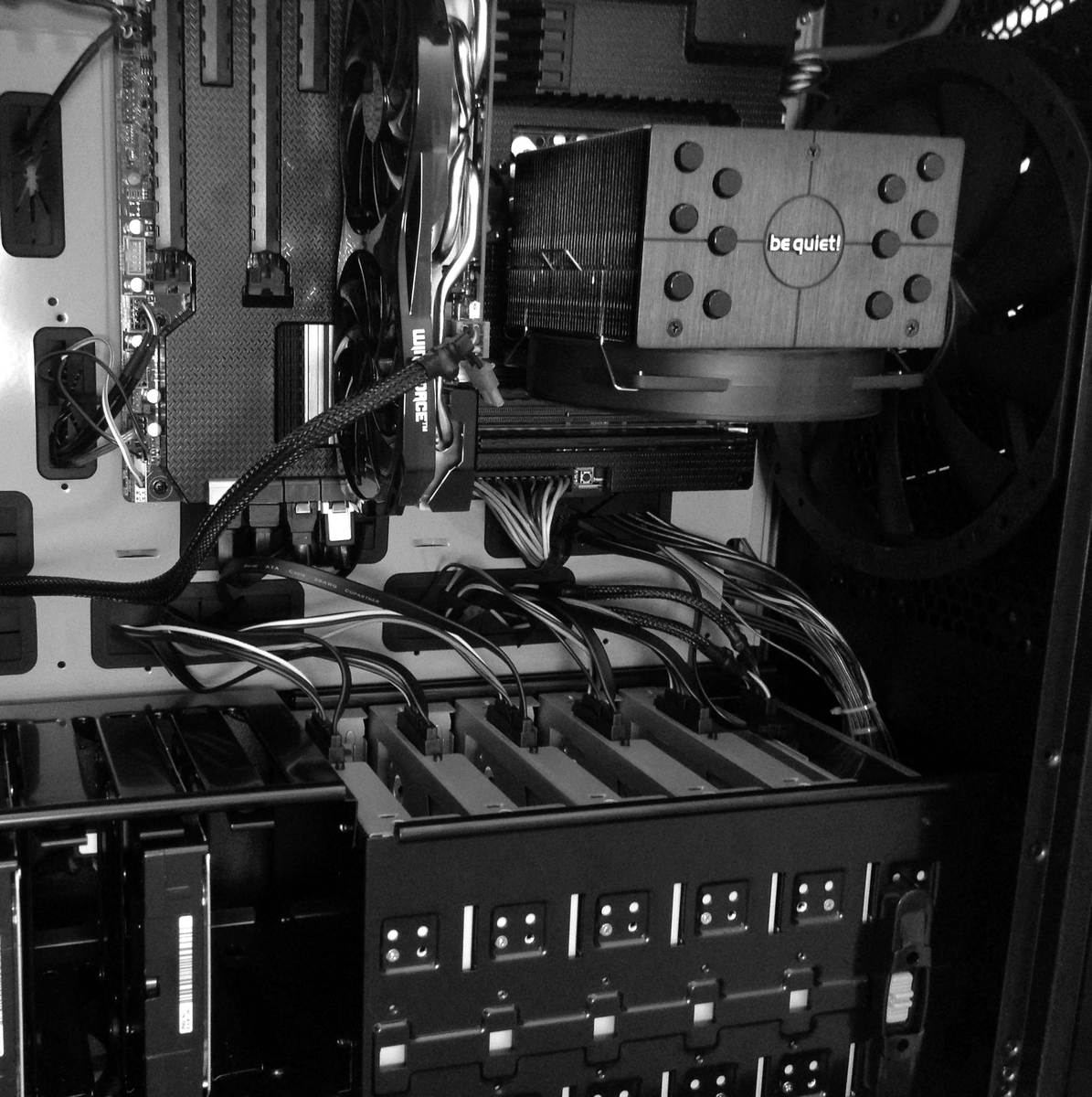

Hallo Community.
Ich habe in meinem PC 8 Festplatten, 3 unten und 5 als Hot-Swap vorne (Cougar SD-11, 3.5" SATA Wechselrahmen). Die drei unterhalb werden vom Gehäuselüfter wohl ideal belüftet und werden nie wärmer als 37 Grad, die oberhalb werden aber wirklich richtig heiß 60 Grad + - was laut WD für das Modell VelociRaptor (WD1000DHTZ) zu viel ist.
Wie kühlt man diese jetzt richtig?
Da irgendwie einen Lüfter direkt vor die Festplatten bauen kann ich mir eig. nicht vorstellen, sind ja viele Kabel und wüsste jetzt nicht wie man den fest machen sollte / könnte. Bin absolut kein Profi was Einbauten betrifft die nicht absolut standard sind, also z.B. Lüfter am Gehäusefenster installieren bekomme ich wohl auch noch hin da man ja nicht so viel falsch machen kann. Ich dachte es wäre ggf. eine gute Idee einfach an das Gehäusefenster 2 oder mehr Lüfter zu schrauben, aber davor ich irgendwelche Lüfter kaufe und die Temperatur immer noch so hoch ist frage ich halt lieber hier nach :) Weiß auch nicht ob die dann besser Luft ableiten oder zuführen sollten, ich habe den PC nicht selbst gebaut. Wenn sollten die nach Möglichkeit auch wirklich leise sein, PC ist schon recht laut.
Alle momentan verbauten Lüfter:
1 x 230 mm oberhalb
1 x 230 mm unterhalb
1 x be quiet! Dark Rock Pro 2 (CPU-Kühler)
2 x Mini-Fans hat das Mainboard
Mainboard ist ein ASUS SABERTOOTH Z77 mit Intel i7 3770 und das Gehäuse ist ein Aerocool XPredator Evil Green, einbaubare Lüfter wären: 6 x 140mm oder 2 x 140mm + 4 x 120mm oder 2 x 140mm + 1 x 180mm oder 2 x 140mm + 1 x 200mm. Die Temperaturen sind wenn man von den der 5 Festplatten absieht allesamt absolut in Ordnung und auch bei Last bleibt alles cool. Kann auch Fotos posten falls ihr das möchtet. Tut mir leid das dieser Post so lange ist, wollte einfach ausführlich sein um Nachfragen zu vermeiden.

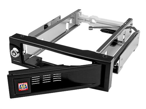

Wenn hotwap sein muss ist wirst du vermutlich die Rahmen tauschen müssen z.B
http://www.heise.de/preisvergleich/cremax-icy-dock-mb455spf-b-45005-a193920.html
Nur damit es beim Einbau keine unerwarteten Komplikationen gibt, wollte ich fragen ob meine Vorgehensweise so korrekt wäre:
  1. Cremax Icy Dock MB455SPF-B bestellen
  2. Die fünf vorhandenen Wechselrahmen ausbauen und das Cremax einbauen
  3. Die SATA-Ports umstecken
  4. Molex auf das Mainboard stecken - nur worauf? Finde im Handbuch (aktuelle Version) dazu gerade nichts... :~( In der BIOS muss man wegem dem Molex auch nichts mehr einstellen oder?
[Großansicht 2438 x 2448]

Also das genannte Cremax Gerät würde bei diesen Platten die Kühlung trotz Lüfter auch nicht sonderlich verbessern? Weil ist ja auch Hot Swap...
Der molex Stecker ist an deinem Netzteil dieser muss an den Rahmen, ansonsten läuft es genauso ab

Ja, es ist Hot Swap, ist aber auch relativ offen so das da genug Luft durchströmen kann was man bei deinen nicht behaupten kann.
Kannst es aber verwenden - Link zur HP.
Alternativ dieses, wobei beide ein gemeinsames Problem haben, der Abstand zwischen den Platten ist sehr klein was nur durch höhere Drehzahl des Lüfters kompensiert werden kann.
