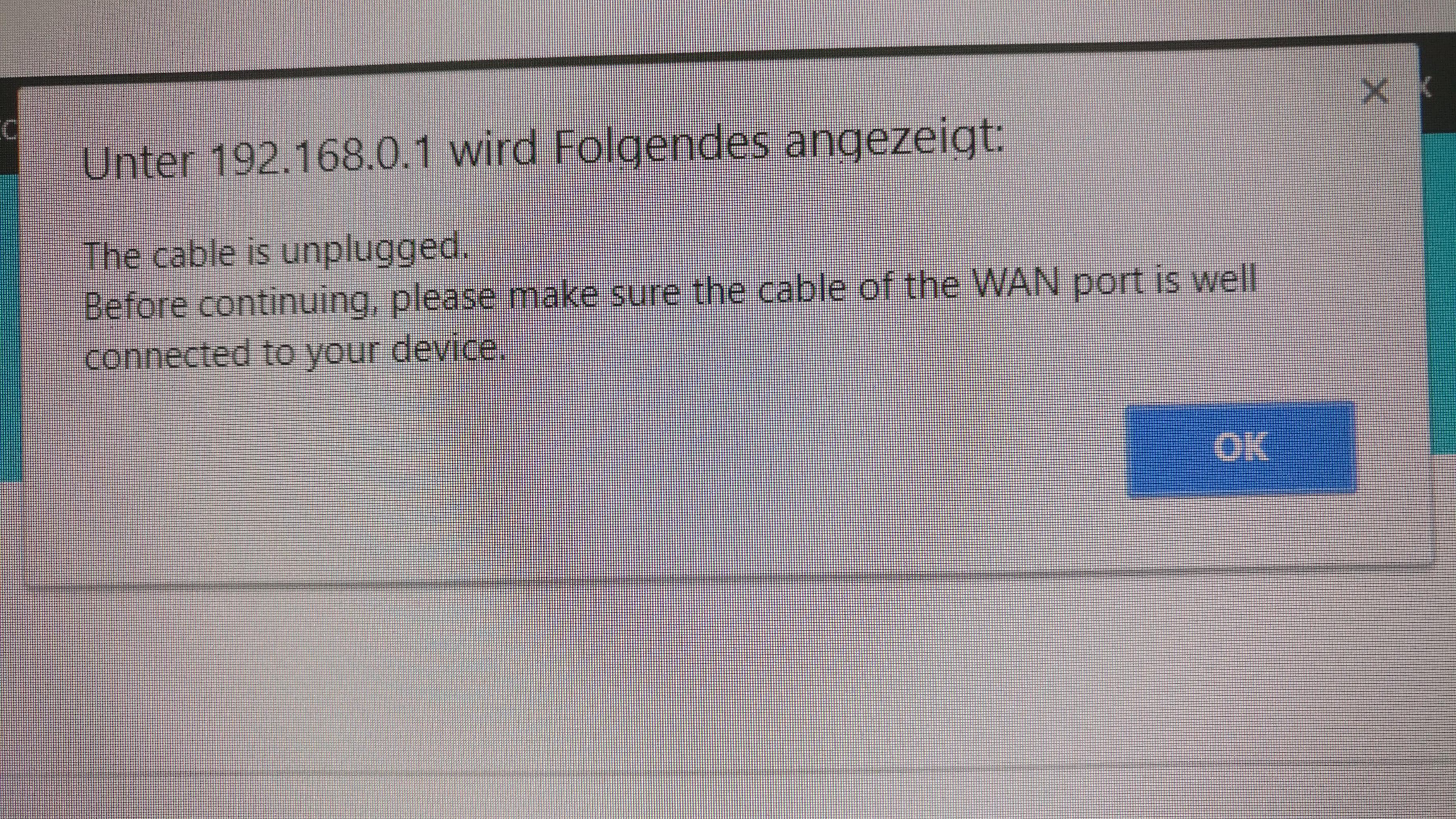

Ach so, war mit der Fritz Box verbunden und mit dem PC. Habe ihn nochmal zurück gesetzt. Beim setup kommt ja jetzt ob statische oder dynamische IP. Statische oder? Drücke ich aber jetzt next kommt diese meldung und ich komme nicht weiter beim setup. (davor hatte ich dynamische ausgewählt)
Oder muss ich den setup nicht machen? "advanced" gibt es nicht, meinst du "Network" -> LAN settings?

Kannst du das Quick Setup nicht überspringen? Er möchte jetzt am WAN natürlich Internet einrichten. (Was du nicht brauchst, da Internet ja die Fritzbox macht.)
Am besten das Quick Setup überspringen und wie oben erklärt vorgehen.
