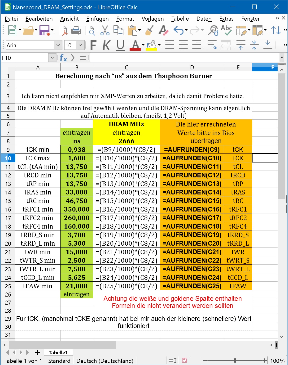

Die Tabelle rechnet die Werksangaben der Nanosekunden, auf die Ziel-Taktrate um. Voltage unverändert.

5. die Nanosekunden in meine Tabelle eintragen
6. die gewünschen DRAM MHz eintragen
7. die Settings aus der goldenen Spalte ins Bios übertragen

https://www.file-upload.net/download-13720577/Nansecond_DRAM_Settings.xlsx.html Excel
Auf meiner Plattform Gigabyte B450M-S2H, brauche ich nur den CL-Wert einzustellen, den Rest macht das Bios.
Wenn ich 3266MHz mit CL20 einstelle, laufen meine 2x 8GB G.Skill Aegis absolut fehlerfrei bei 1,2V.

Das Excel Sheet funktioniert nicht, weil es fehlerhaft ist. Zumindest nicht mit Excel 2016.
Es ist ein .ods, erstellt mit LibreOffice.
Kannst du es garnicht öffnen oder geht die Formatierung kaputt?
Wenn man es mit Excel öffnet, sagt Excel, dass es ein Content Problem gibt. Excel kann das zwar wiederherstellen, entfernt dann aber den nicht lesbaren Contentanteil. Es sind auch nur Formeln bei den weißen Zellen hinterlegt.

okay, ich gebe hiermit einen Screenshot der Formeln, anders kann ich gerade nicht helfen.
Habe im ersten Post eine .xlsx Datei hinzugefügt, ich hoffe sie läuft.

@Flare die neue excel datei funktioniert gut.
habs soeben mit office 365 getestet.
danke
Reaktionen: Flare
Die .xlsx Version funktioniert einwandfrei mit Excel.
