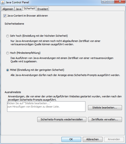

Die 64 Bit Versionen des Internet Explorers 10-11 brauchen trotzdem die 32 Bit JRE-Installation von Oracle. Es scheint sogar ohne eine Java x64 Installation zu funktionieren, aber man kann auch beide Versionen gleichzeitig verwenden. Vielen Dank an Oracle für die zusätzliche, aber eventuell nutzlose x64 Variante.

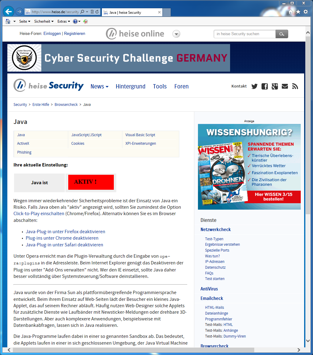

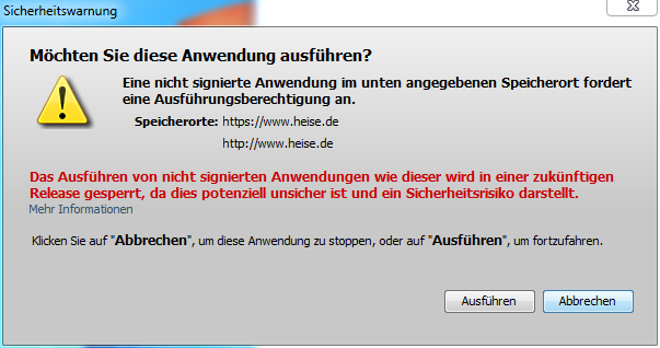

Bis JRE_8u20 kann man in den Java Sicherheitseinstellungen noch die Stufe Mittel wählen, um auch unsignierte Applets ausführen zu lassen. Das geht inzwischen nun nicht mehr (zB beim heise.de Browser Check).
Java7_Sicherheit_Mittel.PNGUnsigniertes_Appkets_Java7.PNGHeiseSecurity_BrowserCheck.PNG

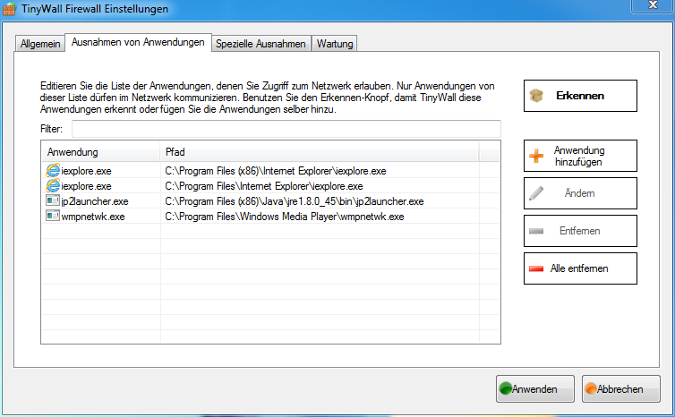

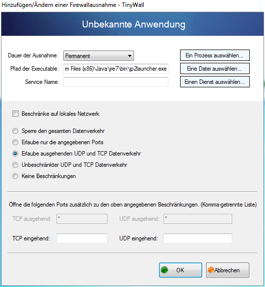

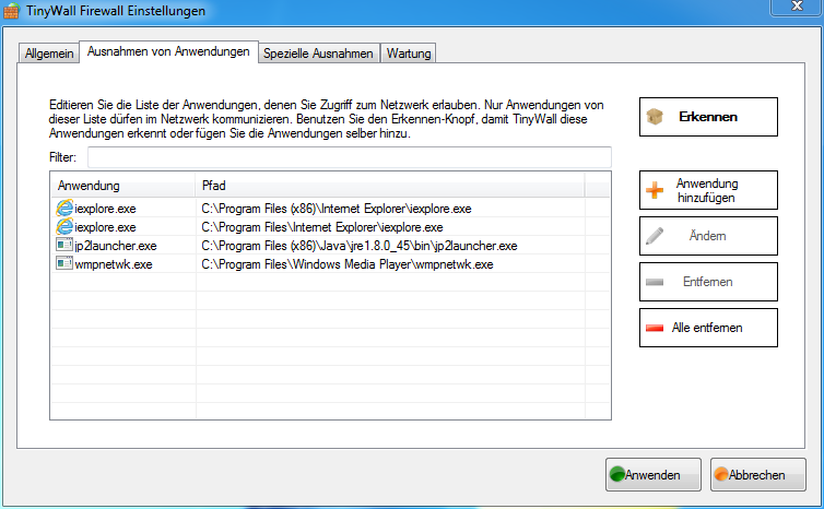

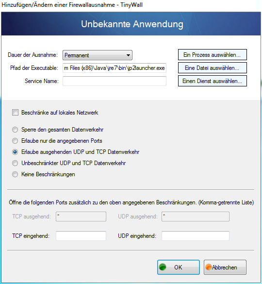

Die x86-Datei JP2Launcher.exe muß in der Firewall Zugriff auf's Netz erhalten.

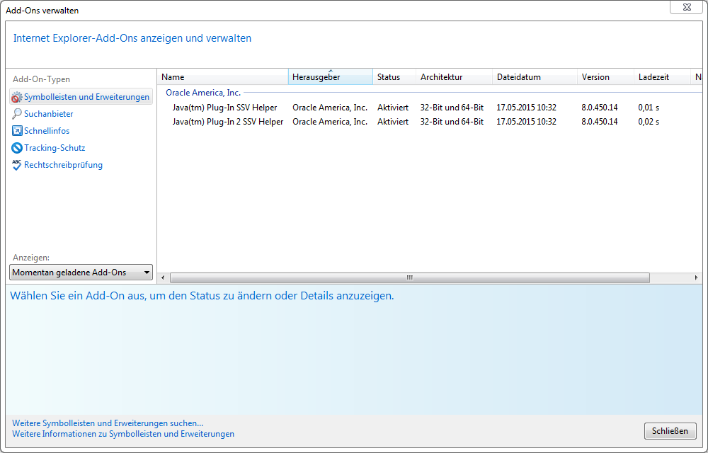

Die installierten Java-Plugins müssen im Internet Explorer unter Extras->AddOns aktiviert werden.

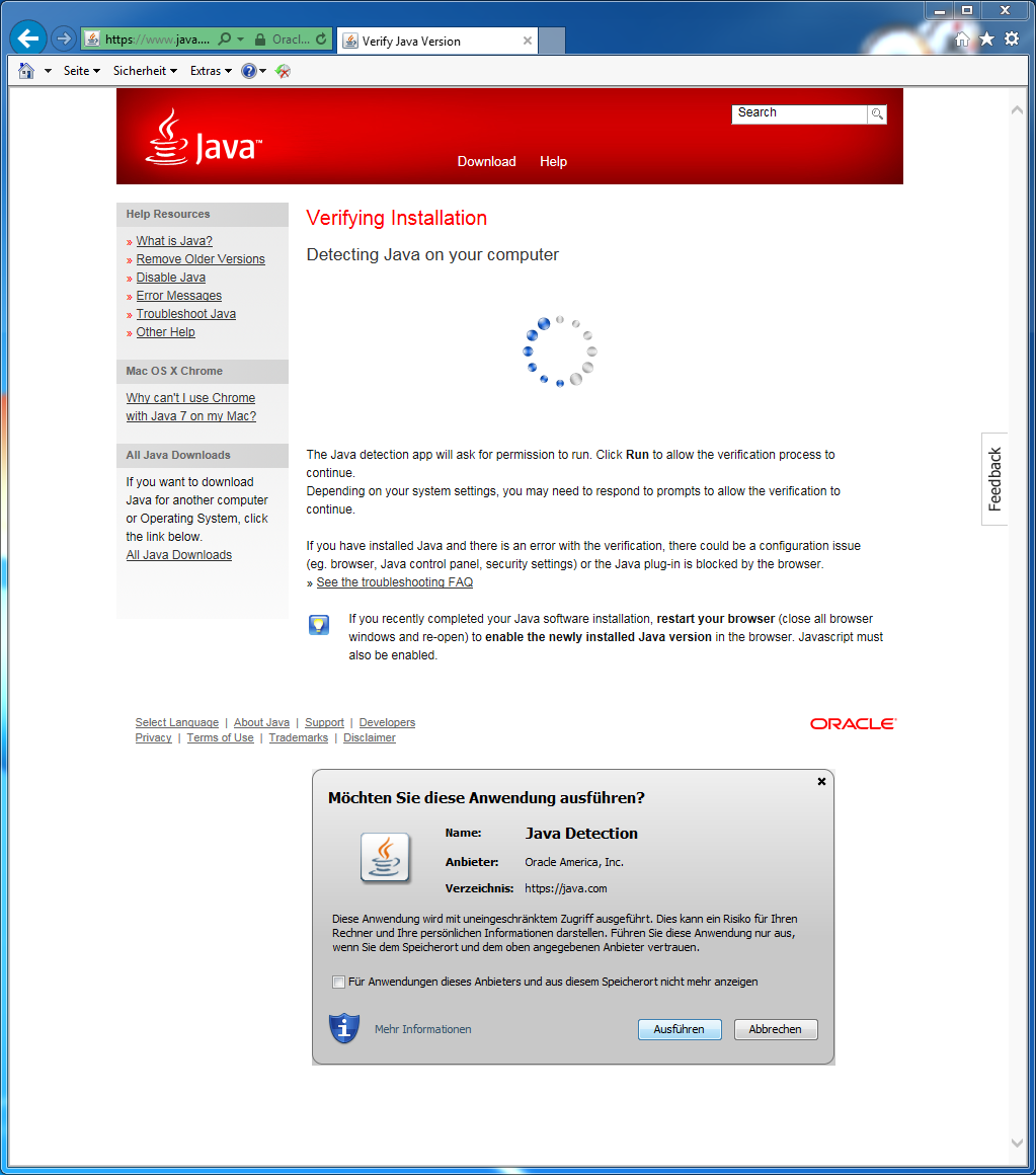

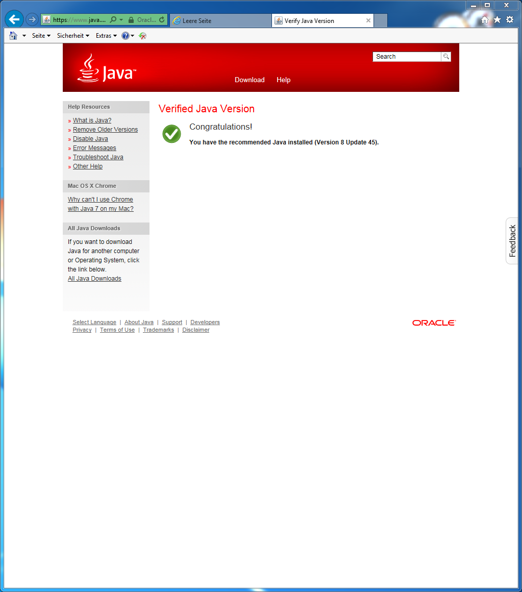

Zumindest der Test bei java.com sollte in jedem Fall erfolgreich verlaufen, denn die Webseite benutzt selbstverständlich signierte Java-Applets:

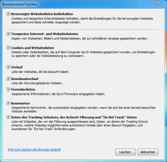

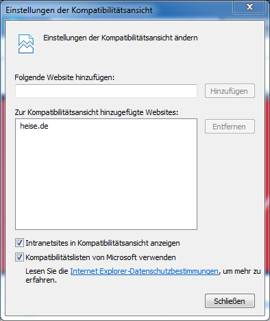

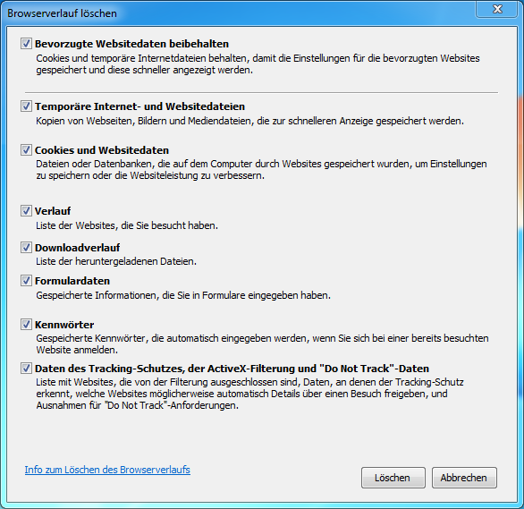

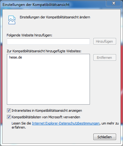

Ein wichtiger Unterschied zwischen dem IE10 und dem IE11 ist der neue UserAgent-String, der jetzt keine MSIE-Kennung mehr besitzt, was dazu führt, daß zB. VBScript und ActiveX nicht mehr ausgeführt werden, wenn man die entsprechende Webseite (heise.de) nicht in die Kompatibilitätsliste einträgt. Beim Verlauf-Löschen darf man diese Liste dann natürlich nicht löschen (der 1. Eintrag "Bevorzugte Websitedaten beibehalten" muß aktiviert sein).

Ich versuche gerade von meinem 9 Jahre alten XP-System zunächst einmal auf Win7 x64 umzusteigen und bin dabei halt auf all diese Schwierigkeiten mit Java, JavaScript, ActiveX usw beim IE11 gestoßen. Bei meinem alten XP konnte ich das alles prima über die Agnitum OutPost Pro 3.0 Firewall regeln, die es ermöglichte all diese sicherheitsrelevanten Einstellungen für jede Webseite einzeln zu speichern (bei Bedarf). Generell sind aber als Voreinstellung alle Sicherheitsrisiken deaktiviert. Leider habe ich für Win7 keine kostenlose brauchbare Firewall oder Steuerung finden können. Im Moment benutze ich TinyWall mit der Win7 Firewall zusammen. Ich lasse mir nur nicht so gerne vorschreiben, was ich für ein Sicherheitsrisiko halten muß, weil Microsoft oder Oracle das so entscheiden. Außerdem gibt es ja noch EMET, HijackThis, Antikeylogger und andere Tools.
