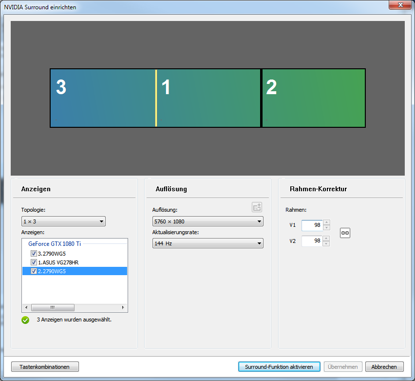

heute spreche ich zwar ein "Problem" an, habe aber auch direkt die Lösung dafür und möchte sie gern mit anderen Teilen.
Dieses Problem betrifft Personen die 3 Monitore haben und diese ab und zu zwischen Erweiterten Desktop und Nvidia Surround umschalten möchten. Per Hand ist das nämlich einfach nur nervig, da viele Klicks und Anordnungen immer wieder getätigt werden müssen. Wer sich fragt wozu das gut ist: Nur so lassen sich die meisten Spiele auf 3 Monitoren zocken :).
Features:
- One-click switching between Extended Desktop and Surround display modes.
- Supports portrait and landscape Surround (cfg file)
- Automatic configuration of bezel compensation (cfg file)
- Automatic re-ordering of Surround displays (cfg file)
- First-run wizard for ease-of-use.
- Minimal pop-ups while script executes.
- Windows 8.1 and Windows 10 ONLY
- Single-card ONLY (I don't have an SLI system to test on)
Das AutoHotKey Script stammt nicht von mir, sondern von Unknown-One aus dem hardforum.com, ganz genau aus folgenden Thread:
https://hardforum.com/threads/quick-switch-between-extended-desktop-and-surround.1590030/
Sein Script funktioniert nur auf englischen Systemen, mit Hilfe der Beiträge aus dem Hardforum habe ich das Script auf deutsche Systeme angepasst.
Zuerst muss man sich AutoHotKey installieren.
Anschließend das von mir angepasste Script herunterladen und einmal per Doppelklick starten. Es wird eine .ini Datei erzeugt in der Anpassungen vorgenommen werden können. Meistens sind ohne Anpassungen die Monitore im Surround Modus nicht korrekt angeordnet.
INI File (%programdata%\NVSToggle\NVSToggle.ini) Definitions:
Code:
BezelCorrection=128
    rechnet die Bildschirmränder raus, sieht schöner aus
    The bezel correction value (in pixels).
    Valid settings for this option are 0 through 1024.
SwapScreens=0
    Re-order screens in Surround mode.
    0 = Nothing swapped
    1 = Swap left and right
    2 = Swap left and center
    3 = Swap right and center
    4 = Wrap left-to-right
    5 = Wrap right-to-left
Orientation=0
    Screen orientation in Surround mode.
    0 = Landscape
    1 = Portrait
    2 = Inverted landscape
    3 = Inverted portrait
Topology=0
    Sets the Surround Topology (You must select the option that corresponds to 1x3 mode!)
    0 = Do not modify the default setting.
    1 = 1st option in the Topology drop-down menu
    2 = 2nd option in the Topology drop-down menu
    3 = 3rd option in the Topology drop-down menu
    4 = 4th option in the Topology drop-down menu
TaskbarFix=0
    Fix for windows maximizing behind the taskbar in Surround mode
    0 = Fix Disabled (Default)
    1 = Fix Enabled
ShowStatusWindow=1
    Status window that displays current operation while the script runs
    0 = Status window disabled
    1 = Status window enabled (Default)
Jetzt schaut man sich am besten in Nvidia Systemsteuerung an wie die Monitore dort angeordnet sind und prüft wie sie tatsächlich physikalsich angeordnet sind. Entsprechend nimmt man in der .ini unter dem Punkt "SwapScreens" Anpassungen vor.
Wenn man das Script ein zweites mal ausführt, wird die ursprüngliche Anordnung wiederhergestellt.

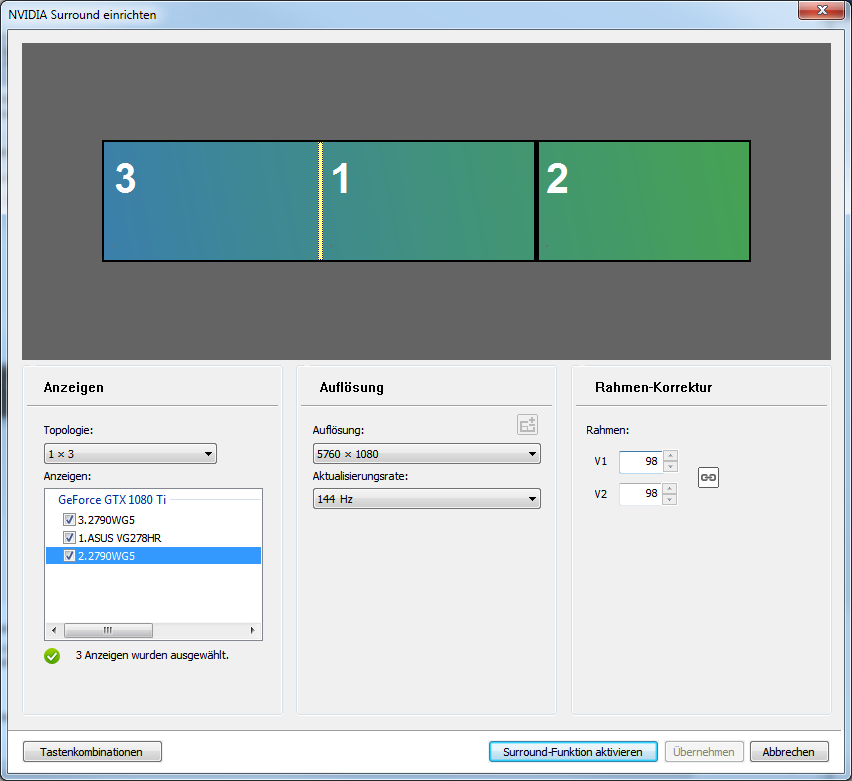

Die Nvidia-Systemsteuerung geht im Hintergrund auf, ich sehe die Bildschirm-Identifizierungszahlen auf den Monitoren, ich sehe wie ein Dropdown im unsichtbaren Fenster aufgeklappt wird. Dann höre ich einen Windows-Warnungs-Sound, dann passiert 10 bis 15 Sekunden nichts, und schließlich crasht das Skript mit:
Code:
Nvidia Surround Toggle
Error:
Timed out while waiting for the NVIDIA Systemsteuerung. (Code 601)
OK
INI-File:
[NVSToggleInternal]
AppVersion=11
CfgVersion=11
[UserOptionsSurround]
BezelCorrection=98
SwapScreens=0
Orientation=0
Topology=2
TaskbarFix=0
[UserOptionsExtended]
AccessoryDisplay=0
[GlobalOptions]
ShowStatusWindow=1
TimingMode=1
Was das Skript einstellen sollte:
