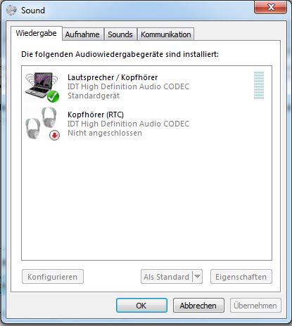

Hallo Leute,
ich besitze einen HP 8440p EliteBook mit einer NVida NVS 3100N Graphikkarte und es läuft bei mir Win 7 Pro. Seit längeren habe ich das Problem, dass ich zwar via dem HDMI Kabel (DisplayPort mit Adapter) das Bild auf meinem Samsung Fernseher übertragen kann jedoch nicht Audio. Ich habe schon verschiedenste Sachen probiert wie die Neu-Installation des Graphik- und des Soundtreibers aber nix ändert sich daran.

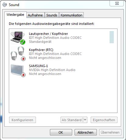

Wie ihr seht, wird bei HDMI mein Fersehr erkannt aber dieser erscheint nicht in der Auswahl der Wiedergabegeräte für Audio.
Falls mir jemand helfen kann würde ich mich sehr freuen! Vielen Dank im Voraus!
LG res81

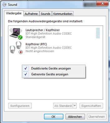

Rechtsklick "deaktivierte Geräte anzeigen" auch mal bei den Wiedergabegeräten versucht?
Nein, daran liegts nicht
Es ist bestimmt ein Treiberproblem aber ich weiss nicht wo
denn es wird keiner angezeigt.

Vielen Dank LoopNBj für deine Hilfe! Ich habe den aktuellen Graphiktreiber gelöscht und, wie in dem Forum beschrieben, wieder den Alten installiert (Treiber: sp46961 - für alle mit dem gleichen Problem). In der Tat, jetzt erscheint auch mein Fernsehr in der Wiedergabeliste und der Sound funktioniert übers Kabel.
