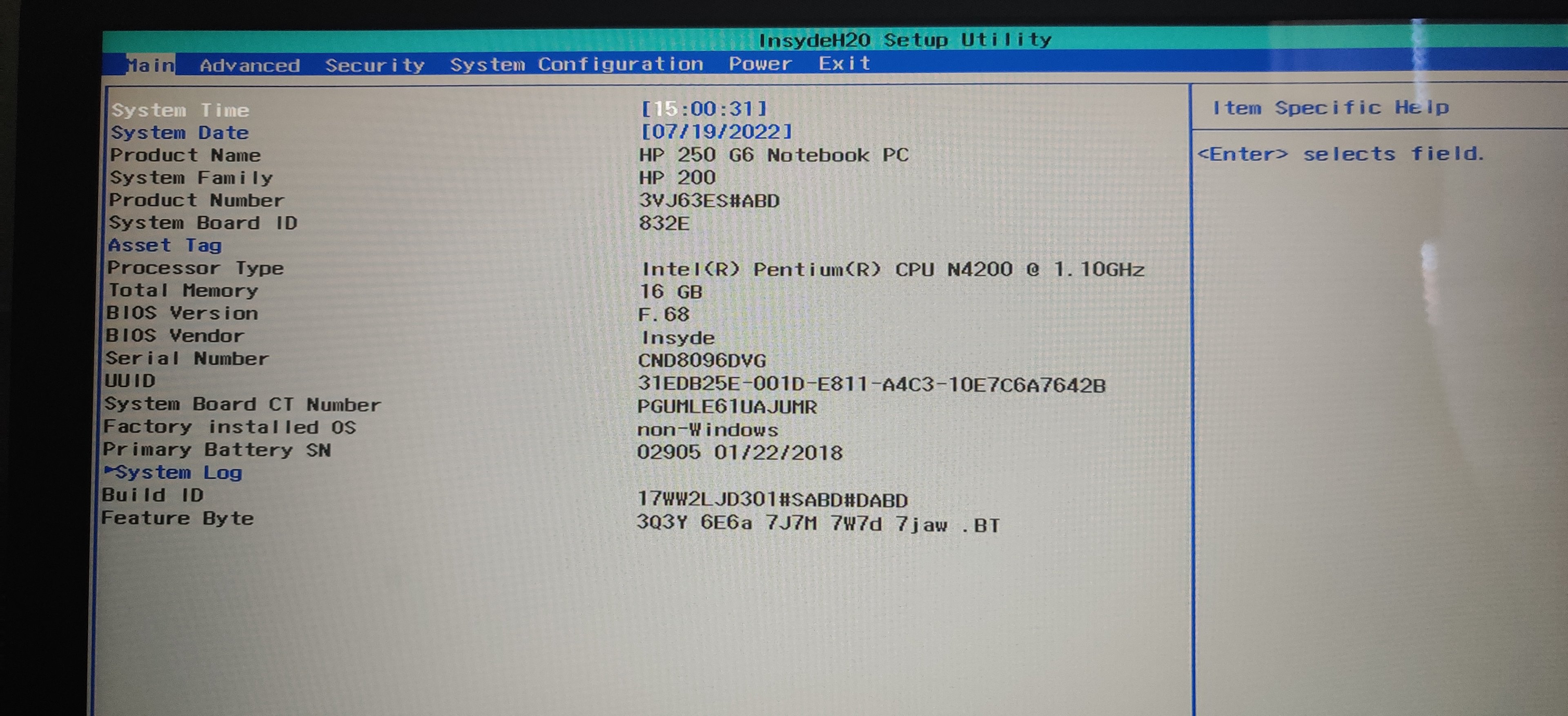

DAS BILD ZEIGT EIN BEREITS ENTSPERRTES BIOS, BEI MIR IST DER REITER "ADVANCED" GESPERRT, ALSO NICHT SICHTBAR !!!

Es ist doch frei und einstellbar. Was genau willst Du im Bios verändern, was Du nicht kannst?
Reaktionen: Xero261286, Graphixx und Smily
Was genau hast du den vor? Oftmals ist es auch gut das manche Funktionen gesperrt sind.
Ist das ein Foto von deinem BIOS (?), weil das sieht mir doch ziemlich umfangreich aus.

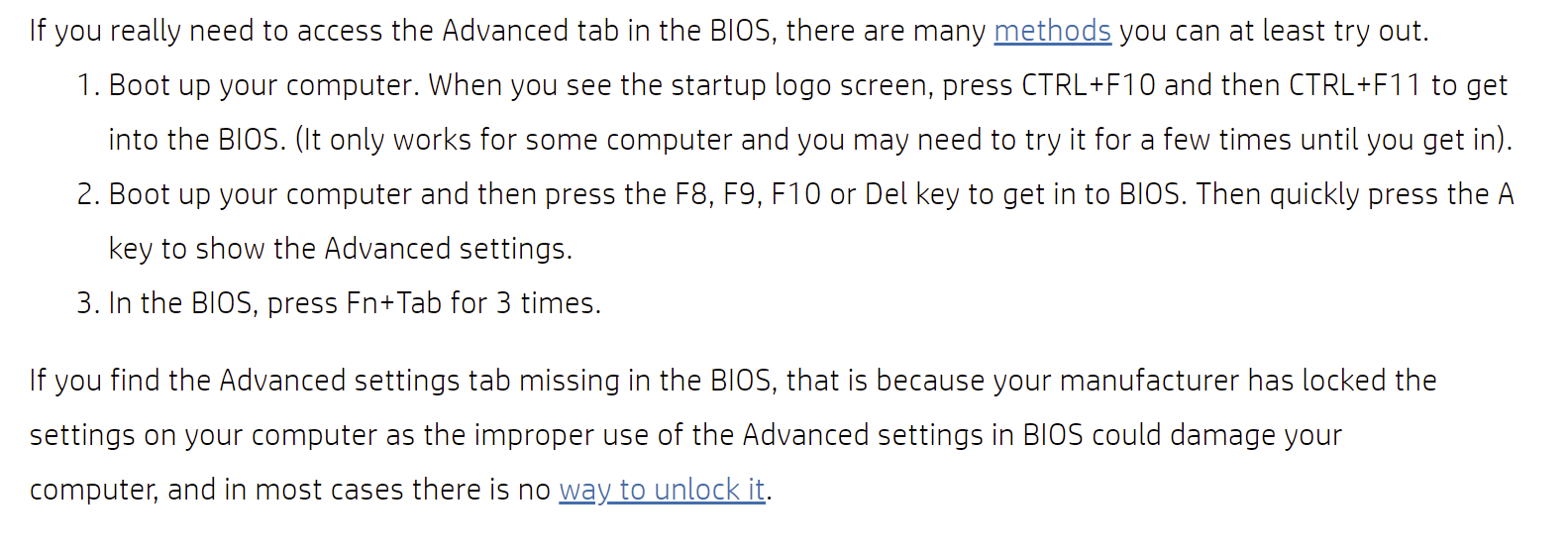

When entering the BIOS setup page, press “A” key to activate the advanced configuration mode.
Let’s take HP Pavilion dm3 for example.
1. Press F10 when the system is booting (Press F10 key to enter the BIOS setup windows on all HP platforms).
2. When it shows “entering the BIOS setup”, press “A” key before the BIOS setup window appears.
You should be agile when doing this.
