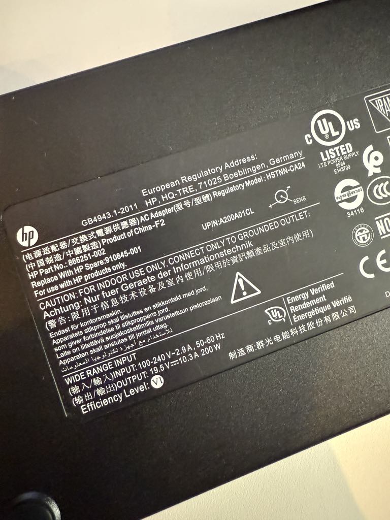

Liebe Community!
wir wollten einen HP Microserver Gen10 v2 aufsetzen und fanden das Netzteil nicht mehr, was doch einen hohen Neupreis von 200€ hätte.

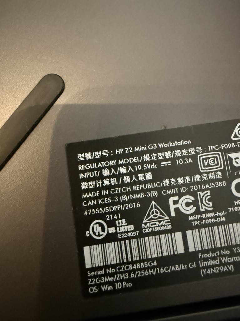

Wir fanden in Reserver ein ähnliches Netzteil vom HP Z2 Mini G3 Workstation mit geringfügig höheren Werten und wollte fragen ob es ohne negative Auswirkungen auch für diesen Microserver zu nutzen wäre.
Stecker passt.
Original Netzteil vs vorhandenes Netzteil
19,5V vs 19,5V
9,23A vs 10,3A
180W vs 200W
Link zum originalen Netzteil hier:
https://www.serverschmiede.com/de/h...sktop-fuer-microserver-gen10-plus-p16005-421?
Bilder des alternativen Netzteils im Anhang.
Vielen Dank im Voraus!

von den werten her passt alles. Spannung muss gleich sein, die ampere dürfen höher sein
Reaktionen: mae
Das Wichtigste ist Volt und natürlich der Stecker, bzw. die Polung, die hoffentlich gleich ist.
Zu viel Volt und der Server brennt durch, da brauch es auch nicht viel. Zu wenig und der geht nicht an.
Ampere ist fast egal, zu wenig und er wird bei Belastung ausgehen, oder nicht starten. Zu viel ... naja die Effizienz wäre dann schlecht, aber ansonsten kannst du auch ein 1.000 Watt Netzteil nehmen. Der Verbraucher nimmt sich, was er braucht.
Naja ... und Watt errechnet sich aus Volt x Ampere.
Also wenn die Polung und der Stecker passt, kannst du das Netzteil nehmen. Aber ob das so ist, weiß ich nicht!

die polung ist auf den netzteilen auf dem aufkleber hinten aufgemalt. man sieht eine draufsicht von dem hohlstecker und außen ist minus, innen plus. deine hochgeladenen bilder und das NT aus dem Link haben die gleiche polung
