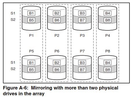

@xexex: Bei HP-Controllern in den ProLiants habe ich noch kein RAID 1E gesehen,
Da ich mal davon ausgehe, dass HP auch LSI/Avago/Broadcom Controller verwendet ist Raid1 dort Raid1E, wird aber schlichtweg Raid1 genannt. Mir ist kein Controller bekannt, der bei Raid1 aus mehreren Platten eine Spiegelung auf mehr als 2 Platten machen wĂŒrde.
Ist ja beim genannten Beispiel auch nicht der Fall, sonst wÀre das Volume ja auch irgendwas mit 1,8TB gross. Der Wikipedia Artikel ist sowieso falsch, da Raid-1E auch mit einer geraden Anzahl von DatentrÀgern problemlos möglich ist.
Der Unterschied zwischen Raid-10 und Raid-1E ist simpel. Bei Raid-1E wird einfach jeder Block auf die benachbarte Platte EINMAL gespiegelt, bei Raid-10 sind Raid-0 und Raid-1 verschachtelt. Ergebnis ist aber letztendlich gleich, nur die Einrichtung von Raid-1E ist bei vielen Controllern einfacher. Einige Controller (Infortrend) bieten deshalb auch keine Raid-10 Option an.
@xexex: ich glaube es sind LSI, jedoch mit HP-eigener FW. RAID1 mit mehr als 2 Platte habe ich bisher nicht gemacht, werd ich aber mal bei Gelegenheit probieren :)
Zwecks des Kapazitsunterschieds hÀtte ich eher auf einen Konfig"fehler" beim Erstellen getippt.
@TE: mach mal bitte ein Bild von der DatentrÀgerverwaltung und stelle es hier rein, damit können wir mehr sagen
Hab mir die Anleitung mal angeschaut. Bei HP wird das "RAID 1+0 Drive Mirroring" genannt.
In a RAID 1+0 configuration, data is duplicated to a second drive.
When the array has more than two physical drives, drives are mirrored in pairs.
