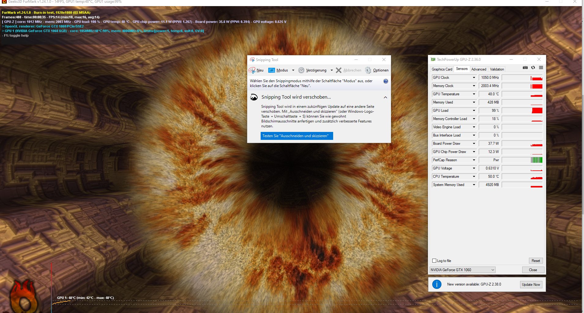

...Hallo, ich habe seit einigen Tagen das Problem das ich in spielen nur noch geringe FPS habe, CSGO=20-50 Zuvor +200
Bei BF5 das selbe.
Im Furmark komme ich auf 10-15FPS
was mit bei GPU-Z auffiel war das die Gesamte Leistung 36w hat und der GPU Chip ca. 10w auch während ich csgo Spiele.
denke die karte kommt nicht aus dem Idle raus
Windows neu installiert
Bios update
Graka Treiber im Abgesicherten Modus Deinstalliert und neu gemacht.
Wärmeleitpaste erneuert
Neues Netzteil probiert
nvidia Einstellungen auf höchste Leistung
ebenfalls in den Windows Energie Optionen

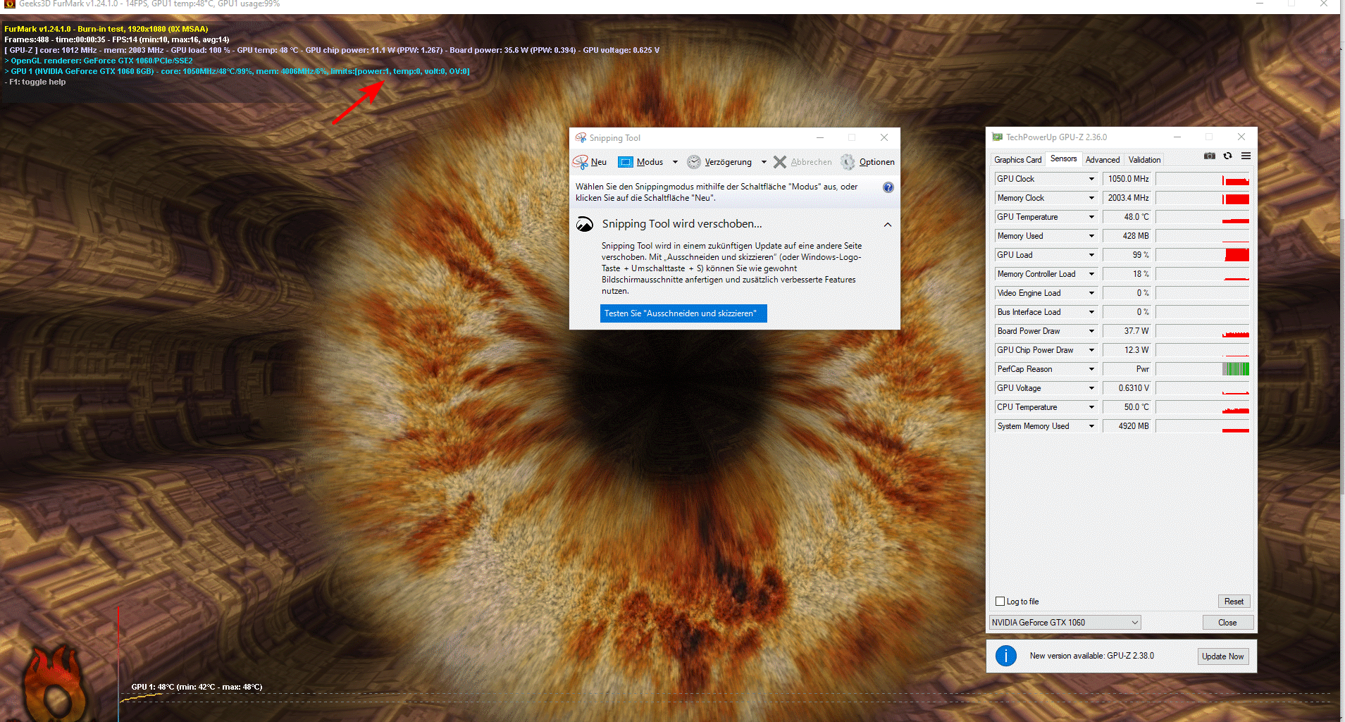

Laut dem Screenshot von Furmark, rennt die GPU ins Power-Target und bleibt daher vom Takt und der Leistung unten.
Habe es mit einem roten Pfeil im Bild markiert!
Kann ich da was dagegen tun?
