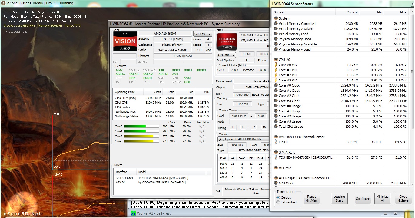

Gestern dann, habe ich alles ausgebaut, gereinigt, und die CPU sowie GPU mit Arctic Silver MX-4 versehen, in ähnlicher Menge wie vorher von Werk angebracht war.
Leider half das nicht viel.
Nun ist es so, daß der Lüfter extrem laut kreischt (wie kurz vor dem Wärmepastentausch), wenn er neu eingeschaltet wird oder aus dem Ruhezustand erwacht.
Die Normaltemperatur ist aktuell bei irgendwo zwischen 76 - 84 Grad, wenn dann weitere Leistungsintensivere Programme dazukommen geh ich wieder das Risiko eines Blackouts ein.
Wenn Youtube dazukommt, dann passiert das ohnehin zu 100%!
Gewisse Drosselungen und Änderungen im Energiesparprofil ergeben nun leider nichts sinnvolles, Resultat war immer Absturz.

Der laute Lüfter kündigt m. E. sein Ableben an, den würde ich zuerst ersetzen. 90°C unter Last sind nicht ungewöhnlich im Notebook. Da die max. Temperatur mit 105°C angegeben ist sollte deine CPU das auch können. Ggf. macht auch der BGA-Sockel ein Problem und führt bei thermischer Belastung zu einer Unterbrechung.
Nutze seit Jahren ein VAIO mit i7-3612QM / 35W und 99% Last zum Rendern. Bei ca. 90°C und 2,8GHz hatte ich noch keinen Absturz - in Deutschland!
Aus dem Bauch heraus würde ich bei Volllast eine Intel CPU bevorzugen!
Nun ist es offiziell.
Es wird mir jetzt neben dem bisherigen Fehlercode 90D nun auch 90B angezeigt, also ist auch der Lüfter definitiv defekt.
