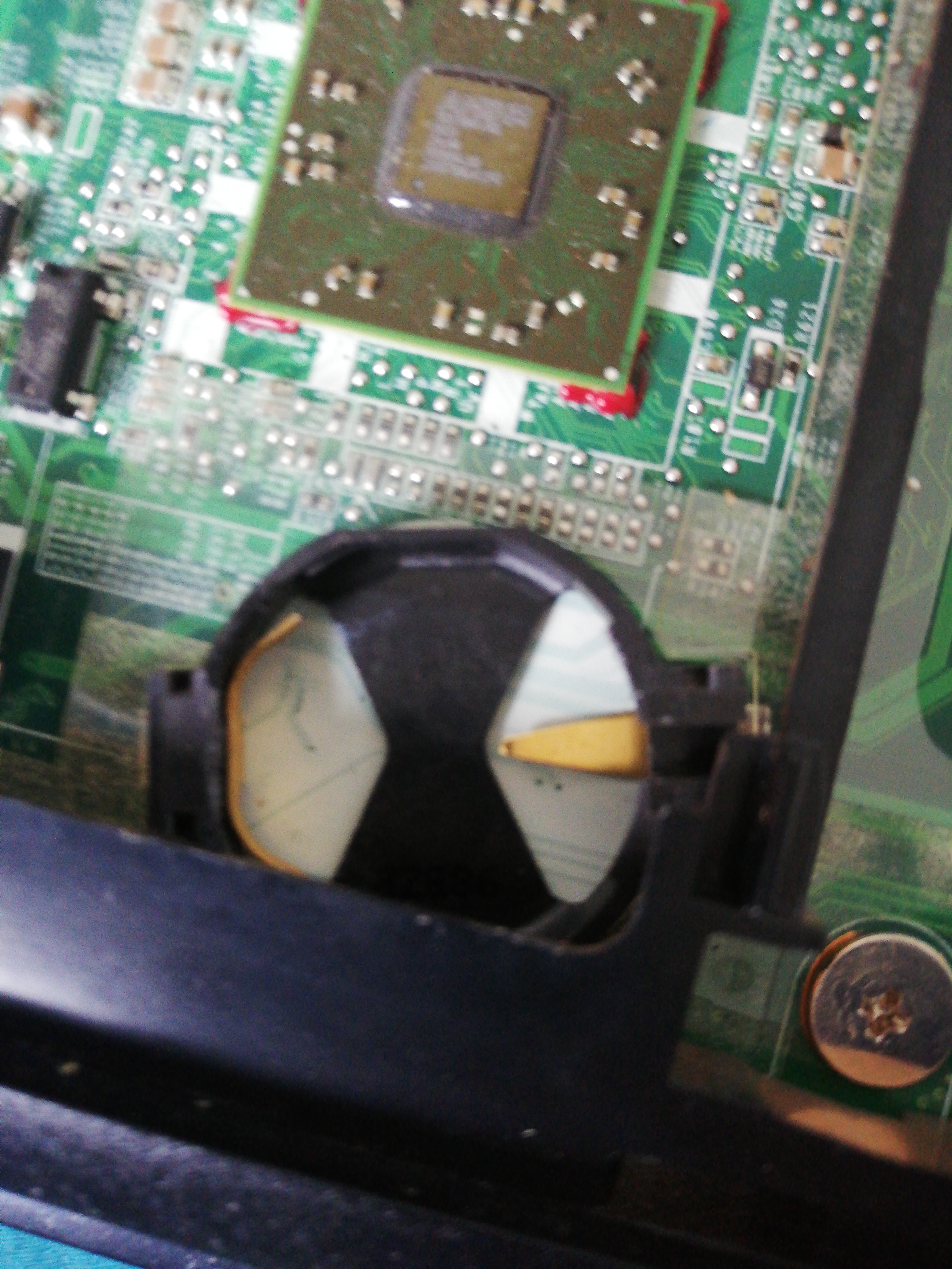

ich habe einen HP Pavilion dv7-2170eg geerbt. Bei diesem fehlt aber die Grafikkarte scheint zu fehlen und die Halterung von der Knopfzelle ist abgebrochen. Hierzu auch nochmal ein Foto. Also meine Frage ist jetzt wo ich eine passende Grafikkarte herbekomme, ursprünglich war laut Website von HP eine ATI Mobility Radeon HD 4650 verbaut, und ob ich die Halterung für die Knopfzelle irgendwie reparieren kann ohne die Halterung ablöten zu müssen und eine neue darauflöten zu müssen? Vielleicht kann mir ja irgendjemand bei den zwei Sachen helfen.

Die Grafikkarte hast du fotografiert, der Chip ist fest auf dem Board verlötet (steht auch AMD=ATI drauf)...wobei es auch die Southbridge sein kann. Am Ende egal, wenn den Grafikchip keiner ausgelötet hat (warum auch?) dann ist er noch da.
Die CR2032 Batterie kannst du doch einfach so austauschen? Ist die Halterung gebrochen wird es schwieriger, dann würde ich einen Spezialkleber verwenden.

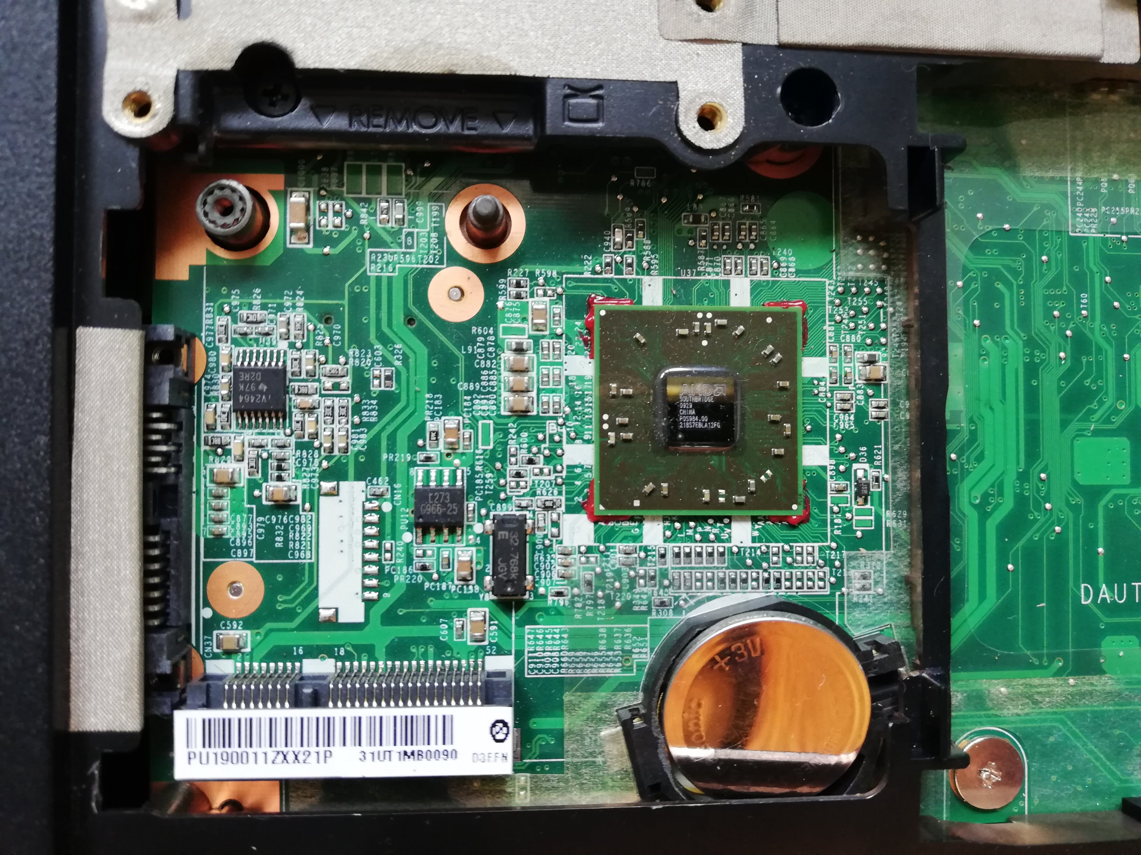

Bild bekomme ich keins, auch nicht wenn ich einen externen Monitor über VGA oder HDMI anschließe. Grundsätzlich kann man die BIOS Batterie so tauschen, aber immer wenn ich sie reindrücke springt sie wieder raus. Ich denke mal, dass da irgendwas abgebrochen ist. Hier auch nochmal eine Nahaufnahme von der Fassung.

Dann würde ich die mit etwas Kleber fixieren, eine gute Batterie hält an die 10 Jahre und ich glaube nicht das das Gerät weitere 10 Jahre betrieben wird.

Auf dem Chip der fest verlötet ist steht übrigens AMD Southbridge.

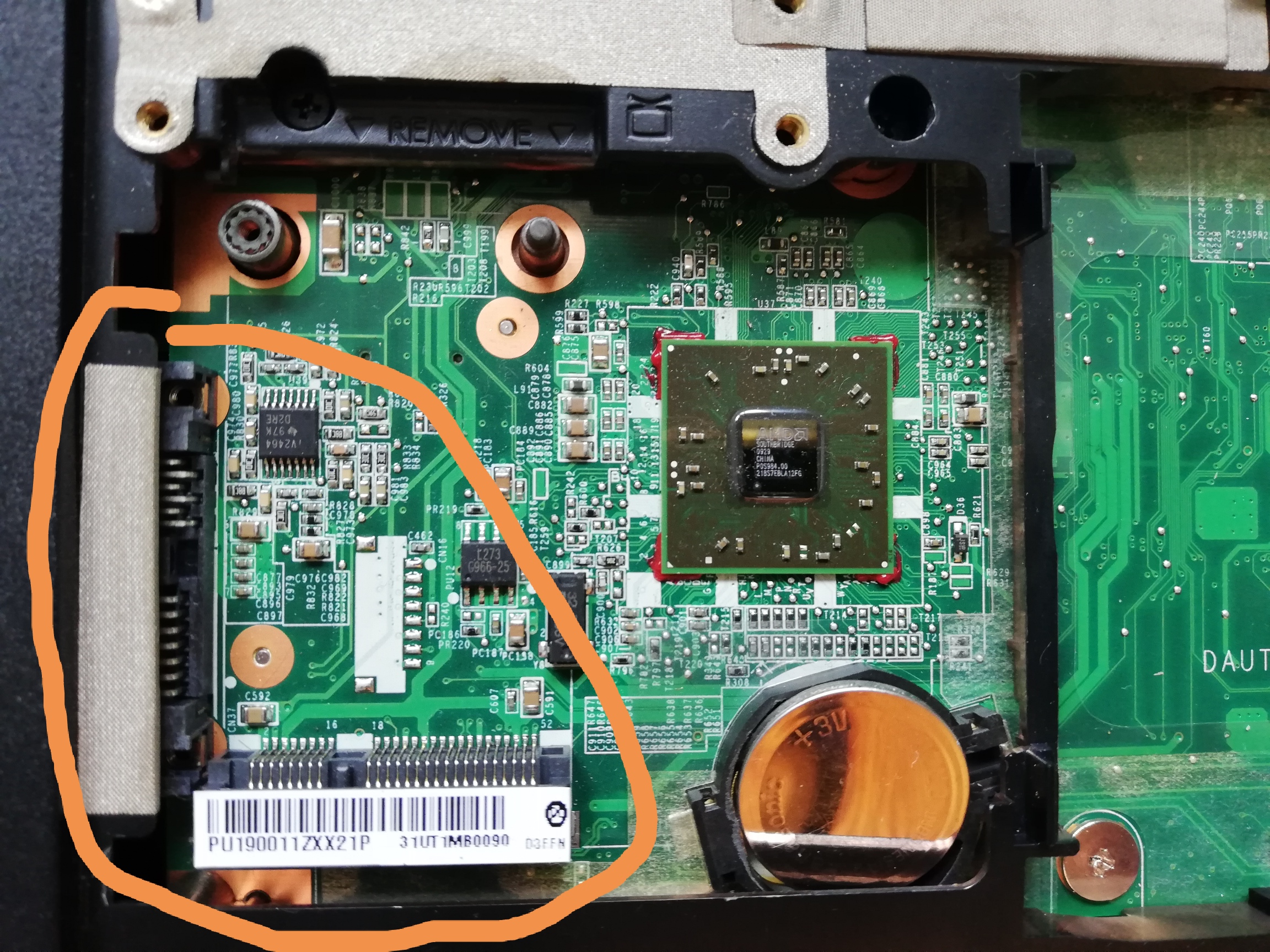

Wofür ist den eigentlich der Slot der auf meinem Foto zu sehen ist? Habe ich auch nochmal auf dem Foto markiert.

Gute Frage, könnte ein Mini PCI Slot sein...für eine Karte die eventuell in einem anders Konfigurierten Modell ab Werk verbaut war.
