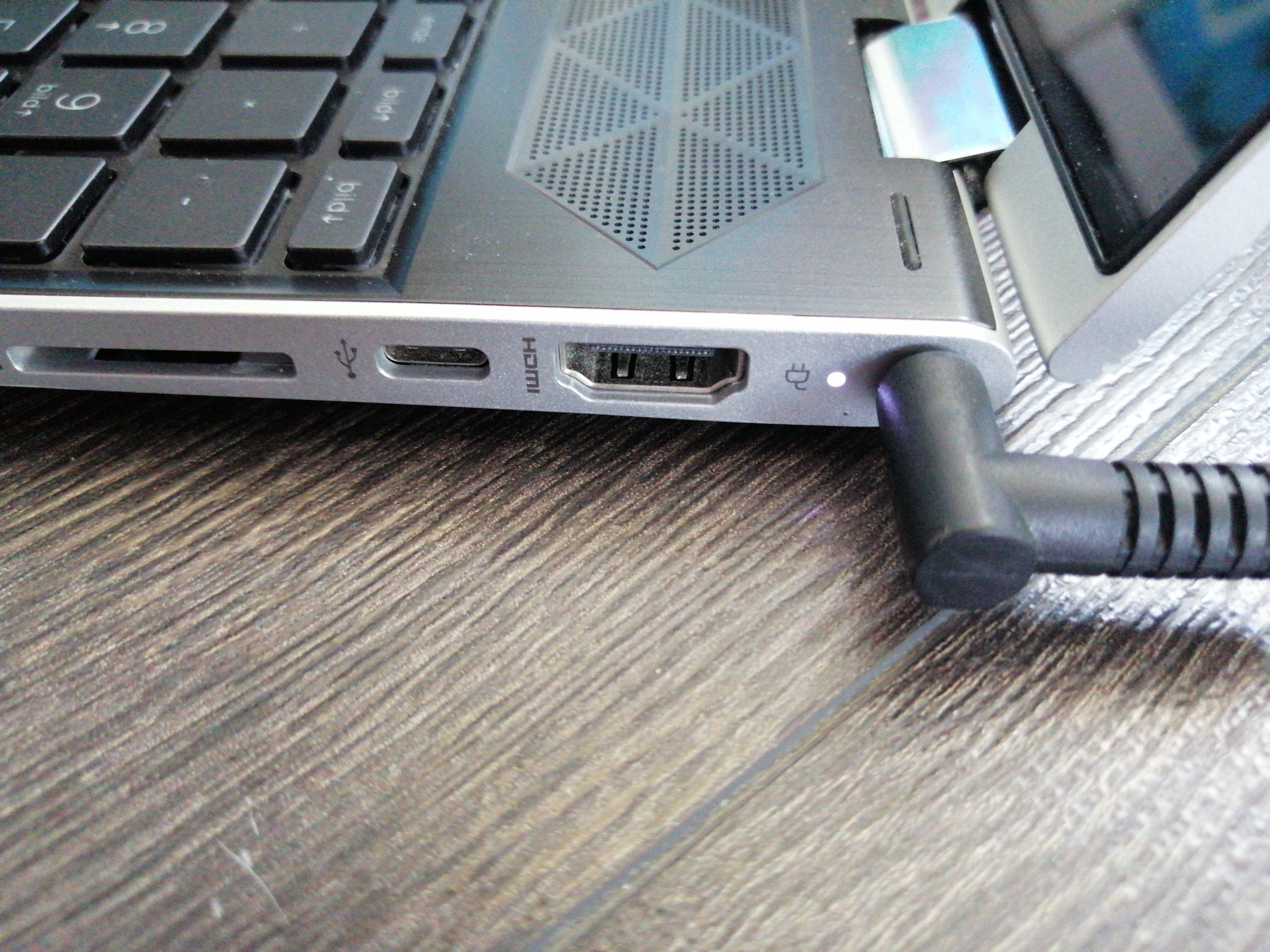

Beim drücken der Power Taste fängt die Power LED an sehr schnell zu blinken.
Es lässt sich kein LED Code erkennen.
Beim einstecken des Netzsteckers leuchtet die Akku LED dauerhaft weiß.
Festelltaste oder sonstige LEDs auf der Tastatur leuchten nicht.

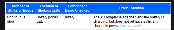

Dieses Verhalten ? Man glaubt es kaum aber das findet man im Handbuch des Gerätes. Da könnte
unter Umständen der Akku oder die Ladeelektronik hinüber sein.

Graphixx schrieb:
MfG
Ich denke es handelt sich bei mir um die Power LED und nicht um die Akku LED. Aber vielleicht irre ich mich da.
Wenn es wirklich die Akku LED ist dann ist die Sache ja klar.

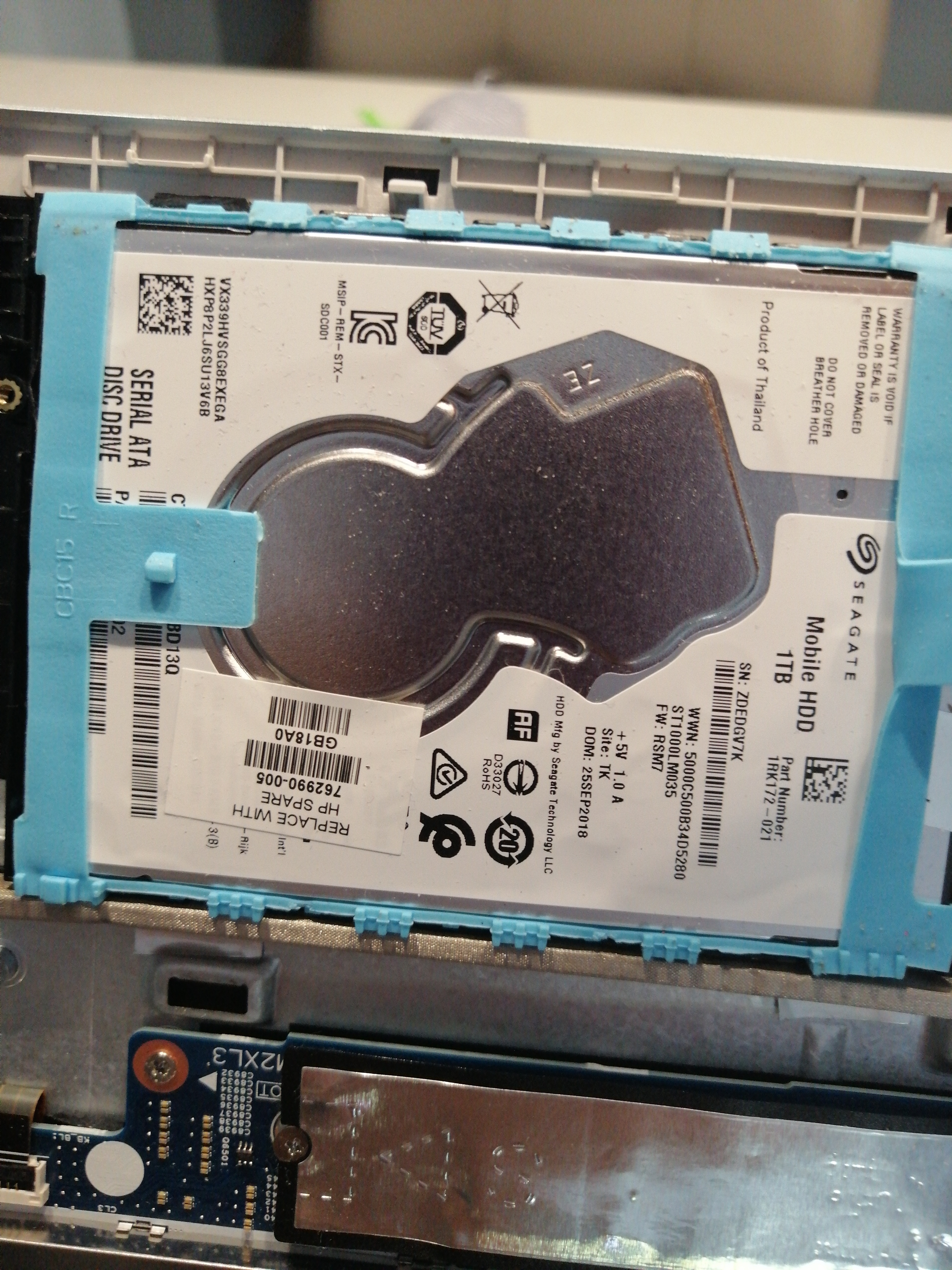

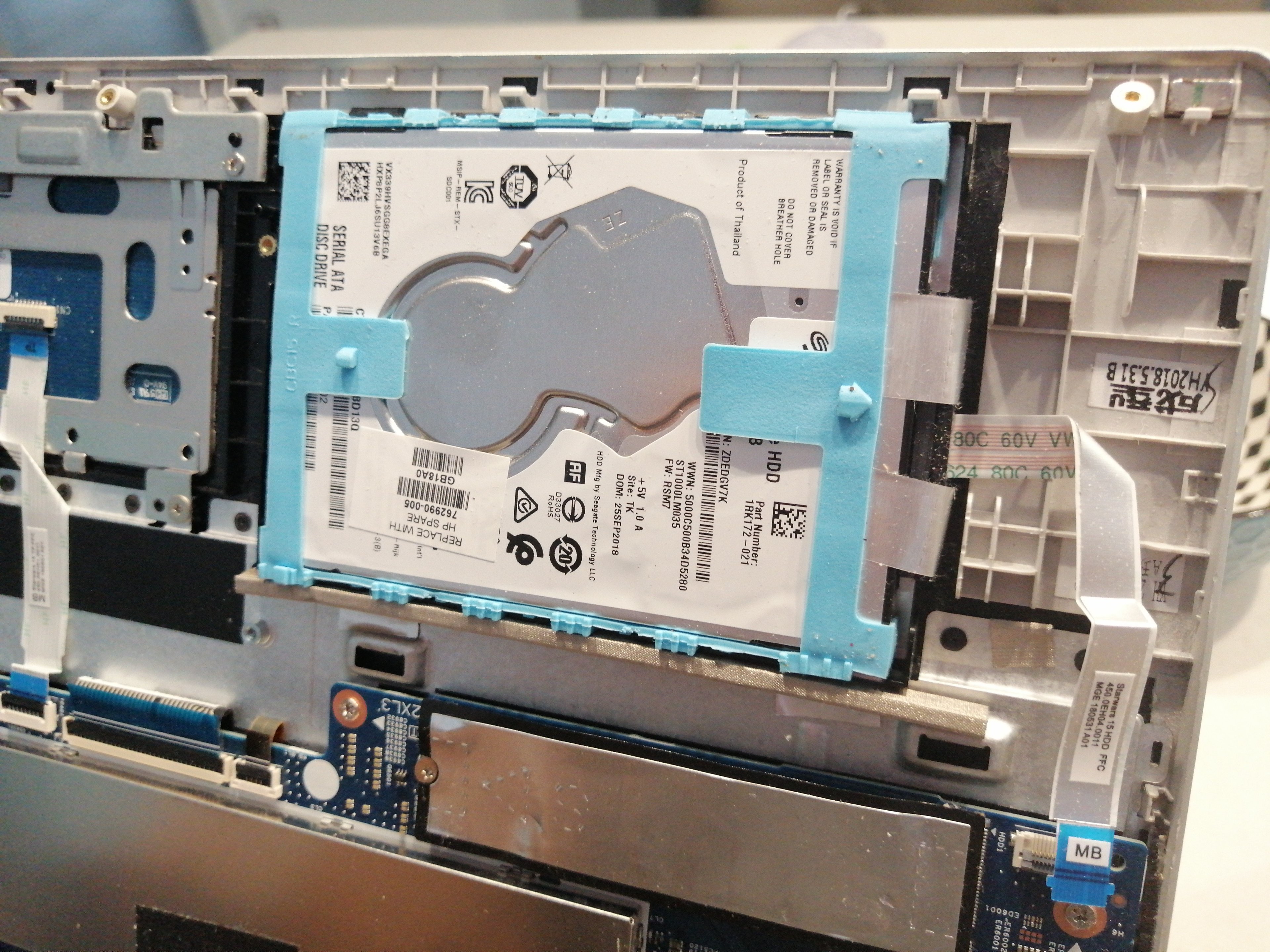

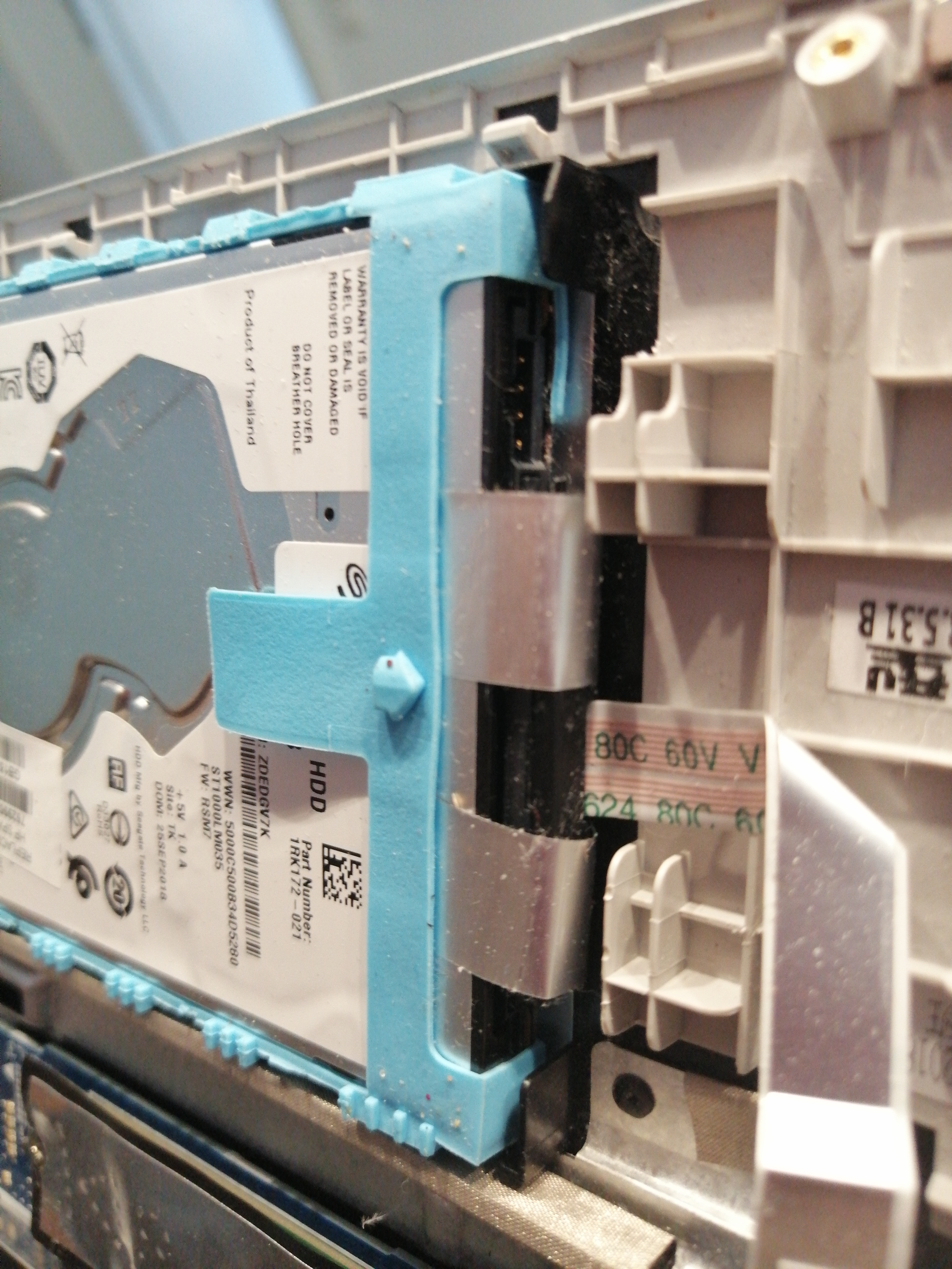

War jetzt beim Händler. Leider keine Garantie mehr drauf, werde das Gerät jetzt mal aufschrauben
Also folgendes Update.
Habe den Akku entnommen mithilfe des Videos:
Trotz langem Drücken der Power Taste ohne Akku ist selbiges Problem noch da.
Also liegt es nicht am Akku, oder soll ich den Akku nochmal dranschrauben?
Würde jetzt gerne die HDD entfernen um die Daten zu sichern, muss ich da was beachten?
Ich brauche ja einen Adapter um das an einem anderen PC abzuschließen. Wisst ihr welchen?
Außerdem ist mir aufgefallen, dass das knattern aus dieser Gegend kommt (genau denn wenn die Power LED durgehend blinkt)
(siehe Bild)

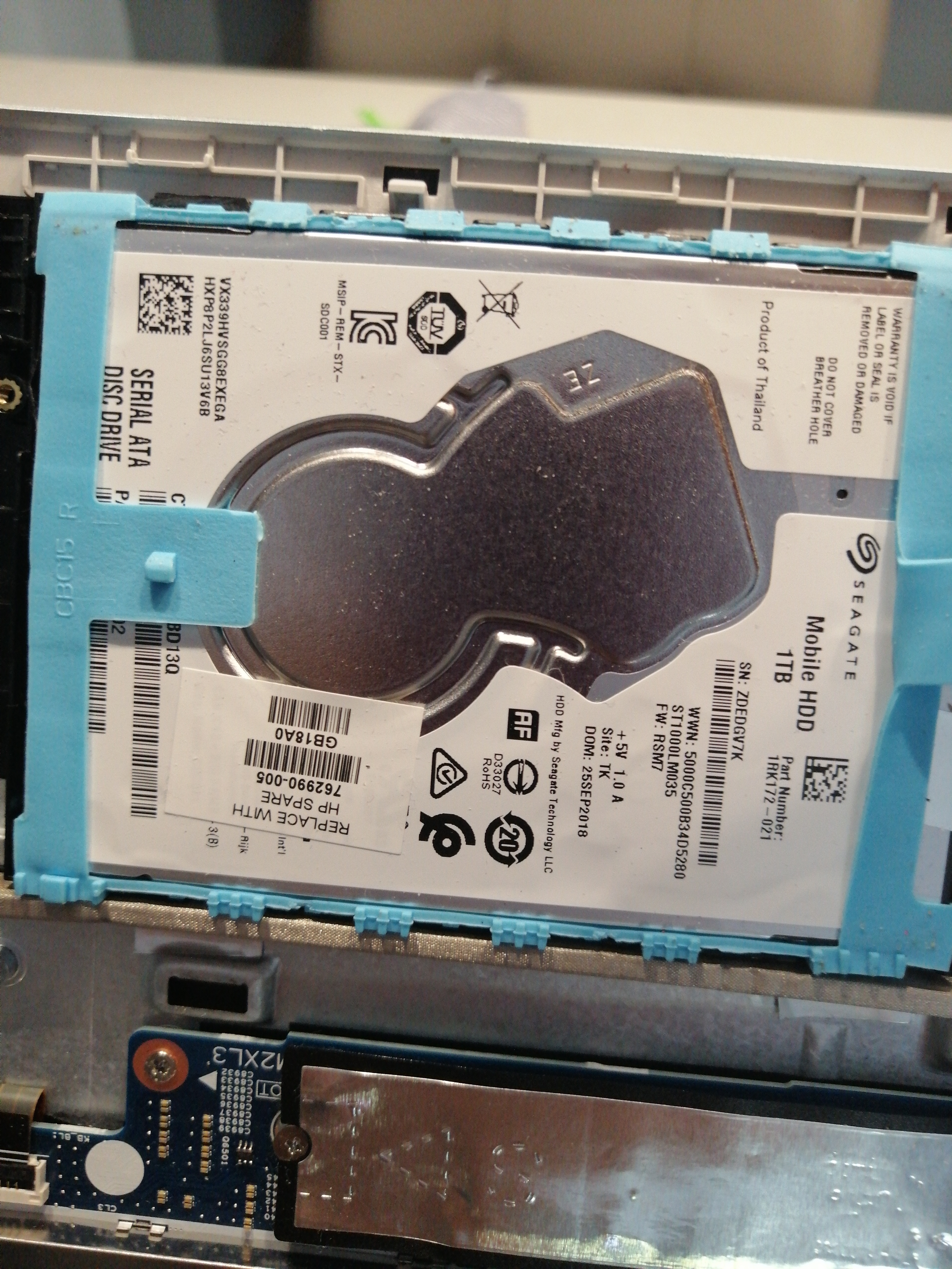

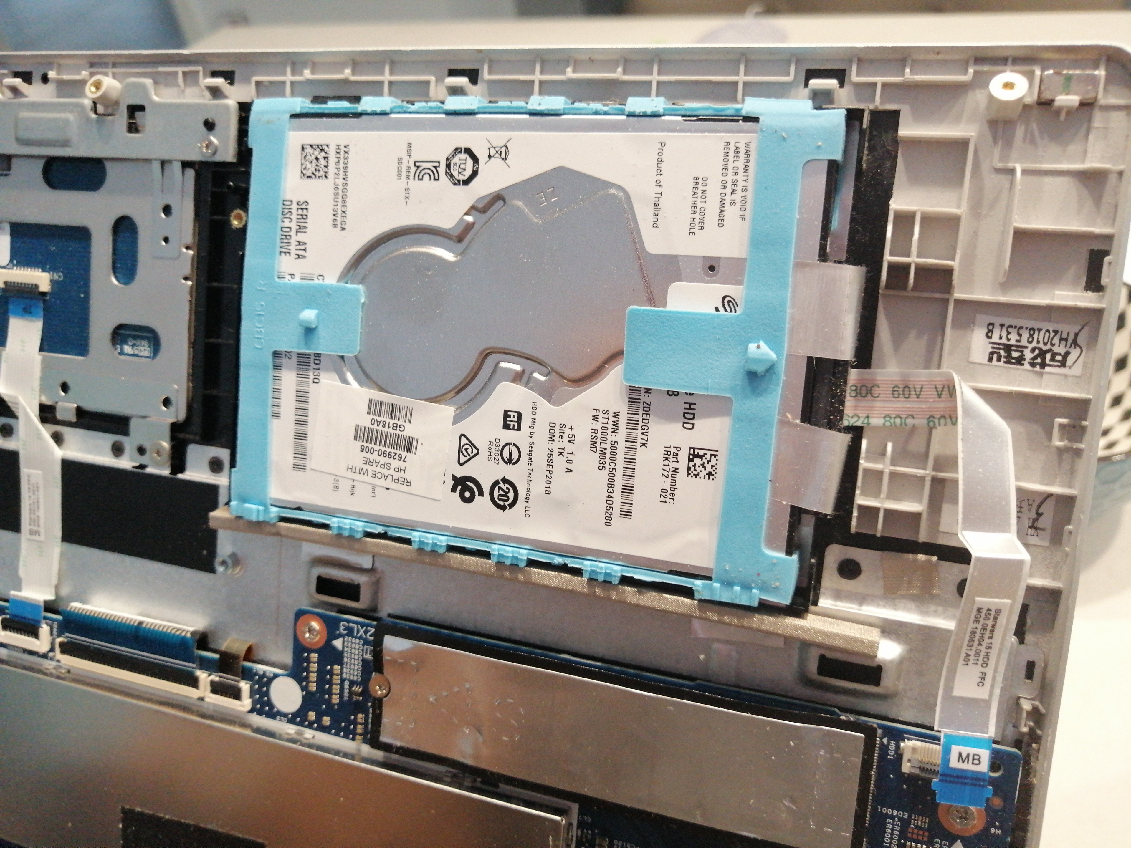

Die SATA-Platte kannst Du direkt an einen Rechner hängen oder mit einem USB-SATA-Adapter für rund 15 Euro auch extern. Ist unter der M.2-Abdeckung in Deinem grossen Bild rechts oben eine SSD? Dafür wäre dann ein passender Slot (SATA oder NVME) bzw Adapter nötig.
Zum Starten. Manche Business-Geräte verweigern auch den Start ohne Akku. Also probieren mit Akku dran schadet nicht. Du kannst natürlich auch mal messen, ob der Strom auch am Akku-Anschluss ankommt.

Hab jetzt die Daten der HDD gesichert, fehlt nur noch der nvme Adapter für die ssd, danach setz ich den Akku wieder ein und versuch das Problem zu lösen.
Langsam glaube ich dass es am motherboard liegt
