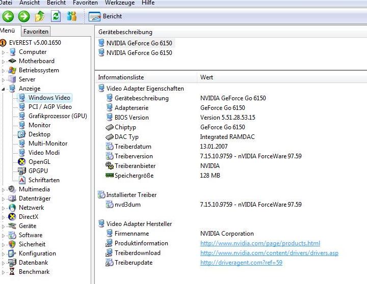

Hy Leute habe mal ne frage
Es geht um mein HP Pavillon dv6000 das den habe ich schon 2 Jahre. Der hat eine Geforce GO 6150
Die Karte klaut sich den Ram vom Arbeitsspeicher ist ja gut und schön habe ja 4 GB Ram nur. Ich hatte jetzt lange zeit XP drauf und da lief die Karte mit 256 MB und jetzt habe ich wieder Vista Ultimate drauf und die Karte hatte anfangs 64 MB das habe ich im BIOS dann auf 128 gestellt höher geht’s nicht das ist aber schon die neue BIOS Version. Jetzt läuft sie mit 128 aber ich will das sie wieder mit 256 läuft wie unter XP also gibt’s da ne Möglichkeit??
PS einen neuen Treiber? Aber ich finde keinen NVIDA und HP bieten keinen an.
Habe ihr ne idee??

LikeZero ich habe es doch so gemacht wie du es gesagt hast die inf ersetzt ganz bala bala bin ich nich ich habe es nur bist jetzt nich gewuste das man die inf ersatzen muss und daher ahbe ich gedacht die treiber gehen nich da meine karte in der original inf nie mit dabei war
OK jetzt ahbe ich die richtige inf zum richtigen Treiber und es geht sie hat zwar immer noch 128 aber egal erst mal
jetzt weis ich wenigstens das ich jeden Treiber nehmen kann
danke noch mal an alle für die Hilfe und für die geduld
jop... aber wie gesagt, ob die karte 128mb oder 1280mb nutzt, das bekommst du nicht mit, da die karte einfach zu wenig leistung hat um mehr wie 128mb anzusprechen.
