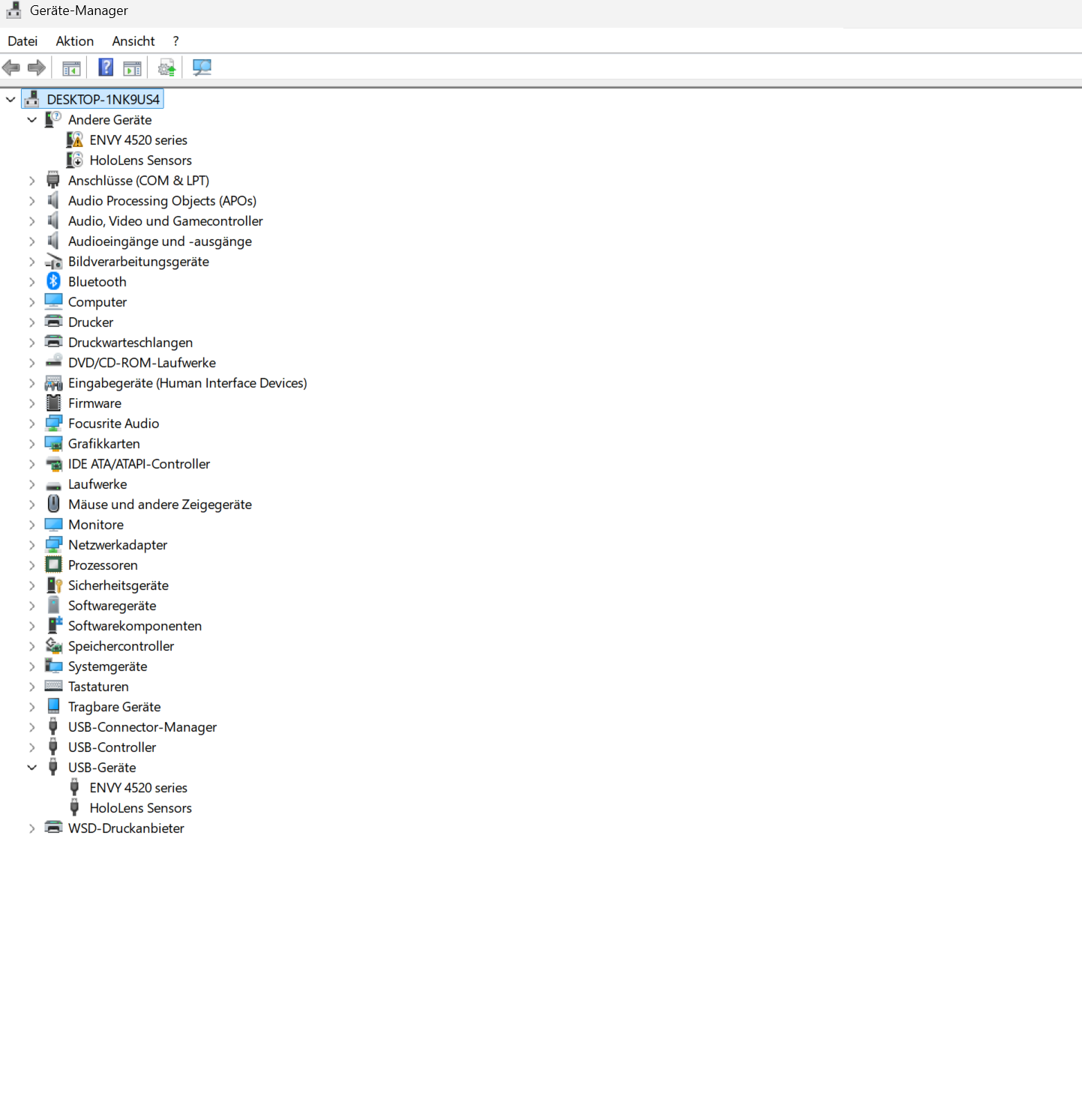

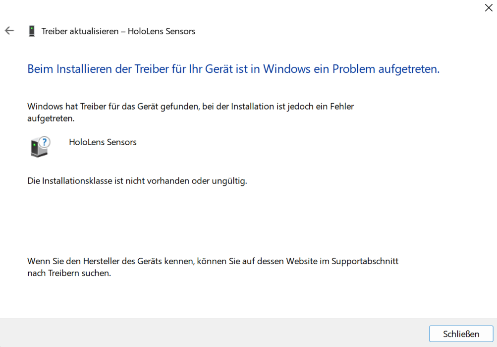

Anbei sind 2 Screenshots von meinem Geräte Manager bezüglich der Brille.
Gibt es eine Möglichkeit die VR Brille mit meinem System zum Laufen zu bringen?

Probiere alle usb ports aus, meistens liegt es an einer zu schwachen verbindung. Bei mir hat ein aktiver usb hub geholfen.

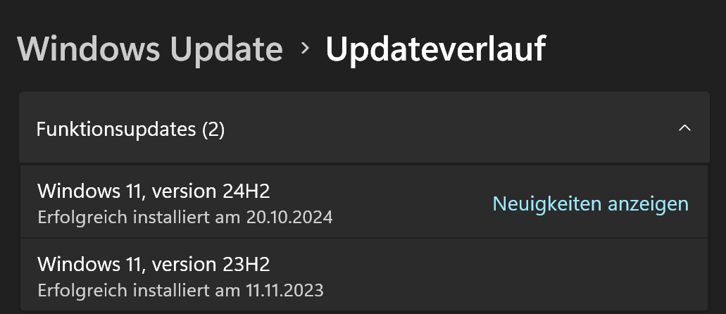

@tomgit ahh ok. Also ich habe mal geguckt wie ich downgraden kann. ZUrückkehren geht nicht mehr aber auf dieser folgender Seite gibt es 23h2 isos. Weiß jemand von euch evtl welches ich nehmen muss? Habe natürlich einen 64 Bit rechner. https://www.deskmodder.de/blog/2023...d-deutsch-english-inkl-updates-23h2-moment-4/
ok ich ahbs hierrüber versucht
aber ich muss dann alle dateien etc löschen. Darauf habe ich keine Lust. Ich danke euch für eure Hilfe und wünsche eine Gute Nacht.
