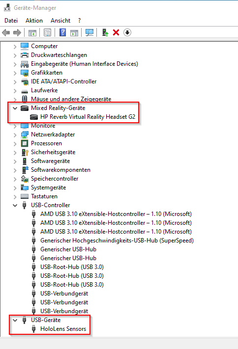

nachdem es momentan nun wieder etwas kühler ist, wollte ich mich nach einigen Wochen nun mal wieder mit dem Thema VR auseinandersetzen und habe ein ähnliches Problem wie der Thread-Ersteller. Das Display bleibt schwarz. Meine Brille wird insofern erkannt, dass ich im Gerätemanager die G2 als Mixed Reality-Gerät angezeigt bekomme, ebenso wird als USB-Gerät Holo-Lens Sensors angezeigt.
Nun stelle ich mir die Frage was ich noch tun kann, da das Display an keinem einzigen USB-Anschluss funktioniert. Das HP-Logo leuchtet, die Stromversorgung ist eingesteckt.
Zum Thema Chipsatz: Ich habe das Mainboard MSI MAG X570 Tomahawk WIFI mit dem X570 Chipsatz im Einsatz. Als ich die Brille bekam, musste ich damals zig Stunden investieren, um das Gerät zum Laufen zu bringen. Danach hat die Brille zumindest an einem der USB-Anschlüsse immer funktioniert. Ist sie vielleicht schon defekt? Das wäre enttäuschend, würde mich nach dem missglückten Launch und den bisherigen Erfahrungen aber auch nicht wundern - ich wünschte es wäre anders.

Edit: Nachdem ich das Bios vom Mainboard geflasht habe, wird die Brille aus irgendeinem Grund wieder erkannt.
