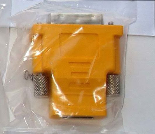

Habs gerade probiert. Leider kein Bild auf dem monitor(2207 ohne 'h' ;). Ton würde optisch über den verstärker kommen, also reicht mir das Bild. Vielleicht liegt es ja am adapter(hdmi to dvi). Geht immer in Standby.....
Das ist übrigens der adapter (nur in grau^^) http://i7.photobucket.com/albums/y281/epos/asus4850-DVI-HDMI.jpg
Liegt vielleicht am Adapter, HDCP geht auf jeden Fall auch über einen DVI Adapter.
