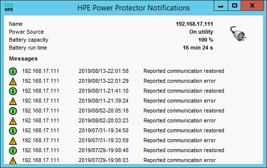

Moin,
Wir haben bei uns in der Firma an den Servern USVs von HPE die dazugehörige Software gibt aber periodisch Fehler aus und wir wissen nicht woran das liegen könnte.
Logs sind unauffällig, wir haben die USV getauscht, wir haben haben die Networkmanager Card getauscht, und die letzte Version vom HPE Power Protector installiert, alles ohne Ergebnis.
Das Netzwerk ist stabil und noch lange nicht ausgelastet, Als Server kommen 2k8 + 2k12 + 2k16 zum Einsatz, der Fehler tritt bei allen auf. Wir wissen nicht woran es liegen könnte.
Hat von Euch einer Idee an welcher Schraube man noch drehen könnte?
Tamron schrieb:
Was meint HPE dazu?
Nix, das übliche, Firmware + Software updaten, aktuelle OS Updates einspielen usw. Wie gesagt haben wir mit 2 verschieden USVs und 2 verschiedenen Networkmanager Card (auch schon untereinander getauscht) das selbe Problem
Tamron schrieb:
Bug in der Firmware?
Firmwareupdate haben wir auch schon durchgeführt, bleibt gleich.
Zwischen Fehler und Restore vergehen ja scheinbar unterschiedliche lange Zeiten zwischen 30 Sekunden und 20 Minuten.
Ich würde da mal nen IP Monitoring Tool mit nem Dauerping drauf ansetzen um mal zu ob dann Zeitgleich auch kein Ping durchkommt. Vielleicht liegts ja gar nicht an der USV sondern am Switch/Netz/Router. Vielleicht zum vergleich auch eine andere Komponente im Selben Subnetz auf dem gleichen Switch anpingen.
Habe es schon oft genug gehabt, dass es nen allgemeines Problem im Netz ist, aber andere Komponenten melden es nicht oder sind nicht so empfindlich auf kurze Ausfälle.
