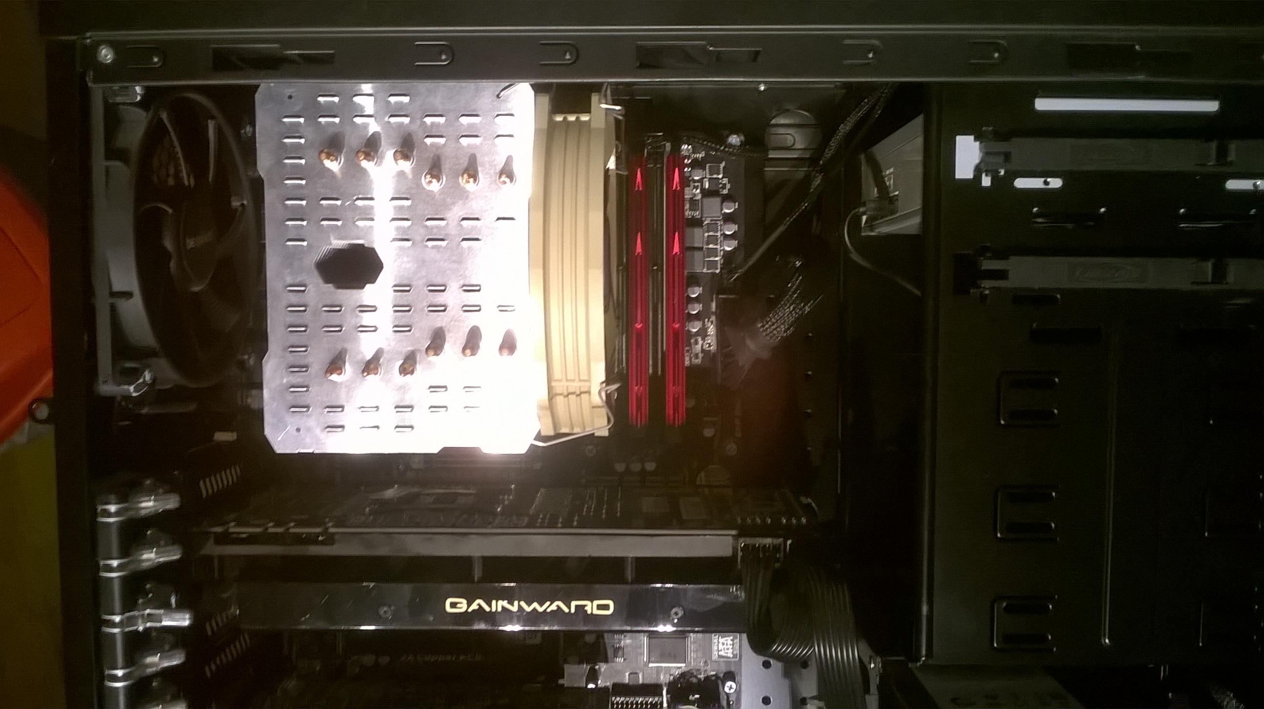

Ich habe jetzt ca 3 Jahre meinen Pc und es hat sich nicht viel geändert.
Aber in letzter Zeit habe ich mein Gehäuse mal neu Verkabelt.
Außerdem: 8GB Kingston 1333 Ram -> G.Skill TridentX 16GB, DDR3-1866 Ram
Leider ist mein jetziger Lüfter in einem nicht mehr passenden Grün-Grau matsch misch was nicht mit dem Rubin Roten Ram Sticks harmoniert.

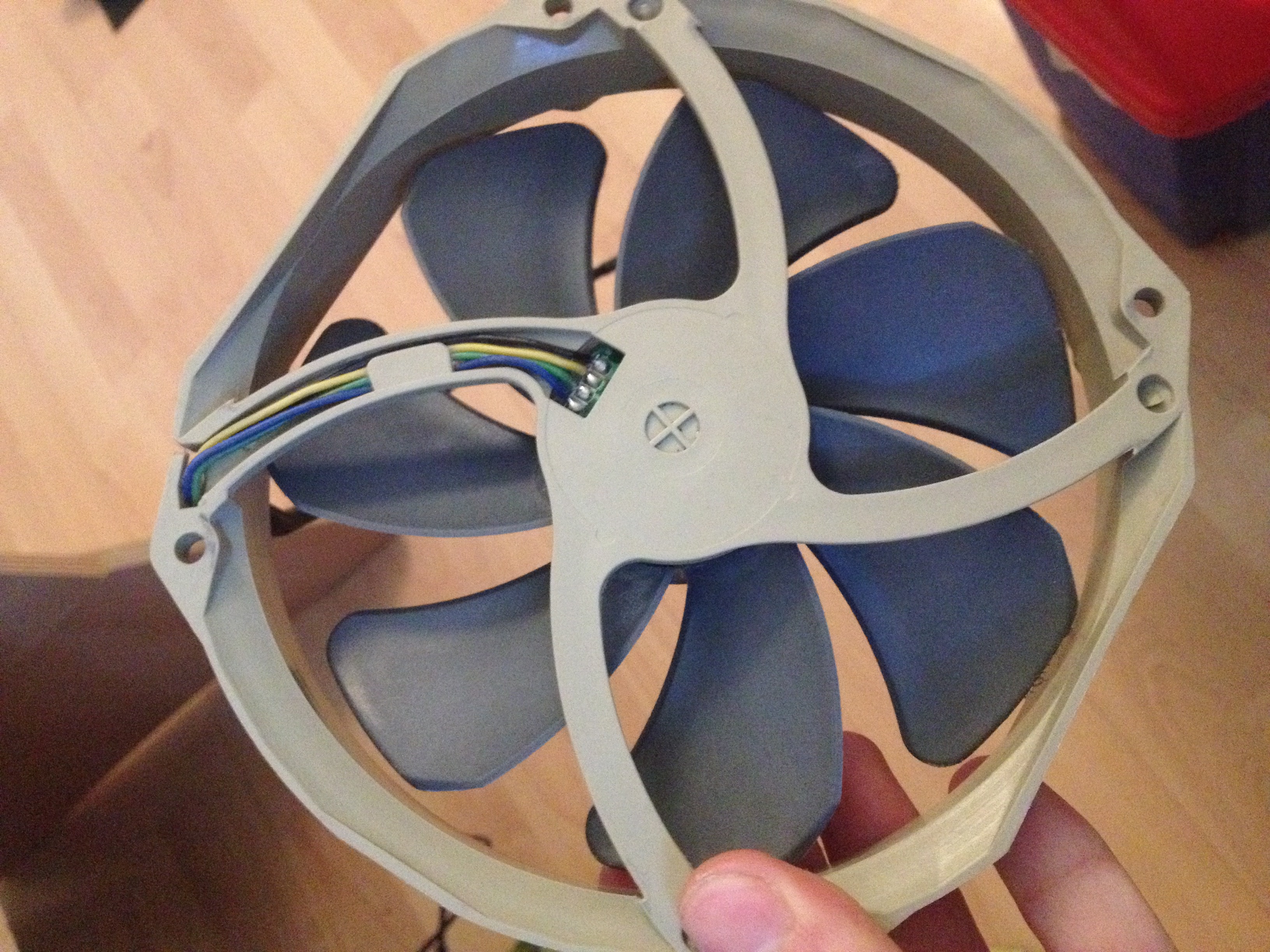

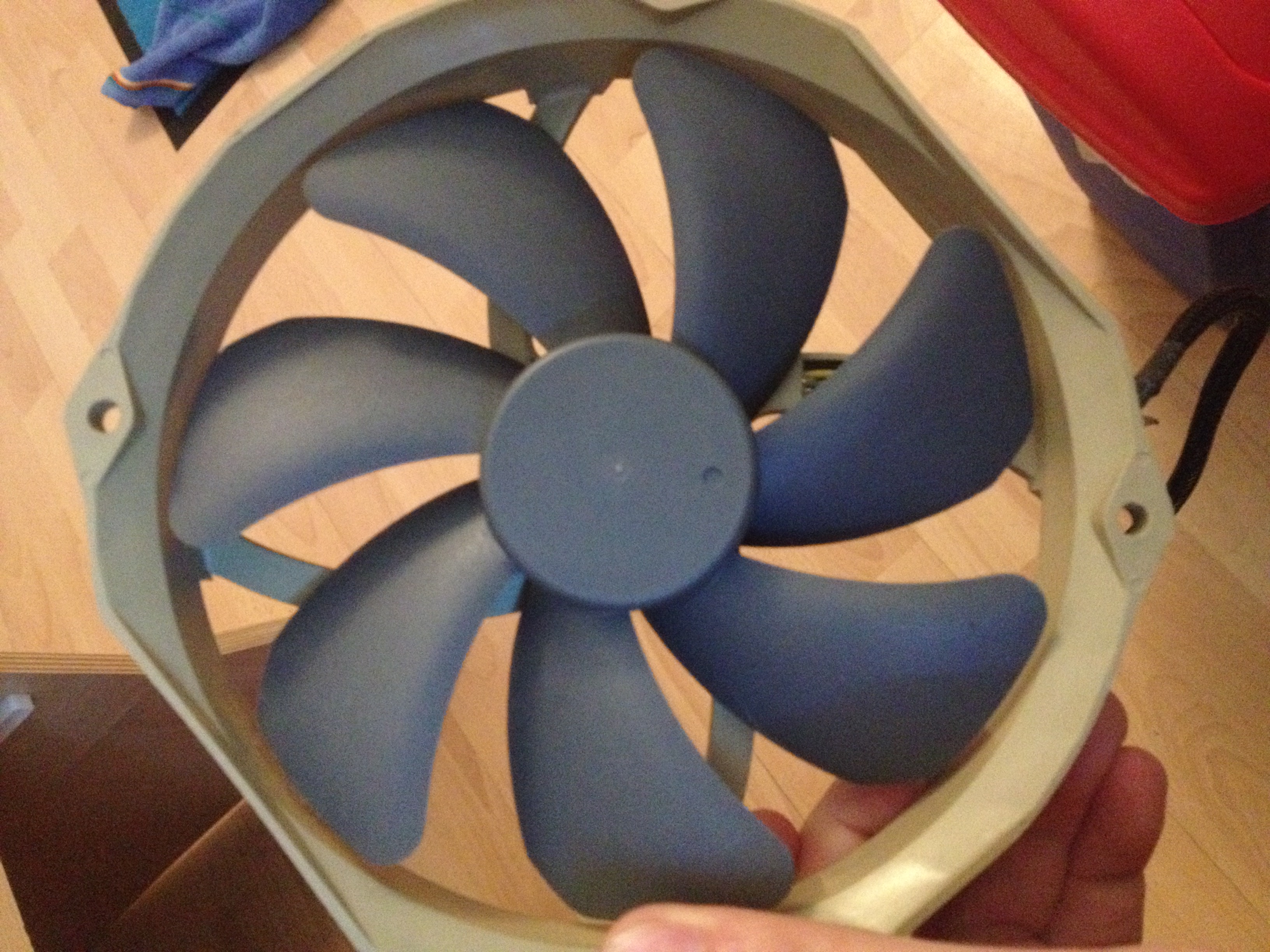

Habe gerade sehr viel Lust gehabt was mit dem Pc zu machen und deshalb prompt sauber und das Kabel Management neu gemacht, dabei ist mir einfach richtig aufgefallen das mein Cpu Cooler Lüfter (thermalright-ty-140) noch immer nicht lackiert war, das hatte ich wohl ganz aus den Augen verloren und dachte mit bei Erinnerung an diesen Thread ich belebe ihn mal wieder. Denn oh wunder es hat sich ein kleines Problem eingeschlichen. Ich hatte nach kurzem Suchen diesen "Guide" gefunden: https://www.computerbase.de/forum/threads/how-to-luefter-lackieren.756134/page-2, schoen und gut dachte ich und machte mich voller Tatendrang mit meinem neuen Rubin roten Lack an die Arbeit ... aber dann: IMG_0436[1].JPG , IMG_0435[1].JPG .. leider kein "Plastikring" in Sichtweite. Die Frage, die sich stellt: Wie bekomme ich den Rotor raus? Wie gesagt lack soll nur auf das Gehäuse, mit Abkleben der Rotblätter wird das ganze recht unsauber, denke ich.

Schreib mal den Support von denen an und schildere dein Vorhaben. Mit etwas Glück bekommst du vielleicht sogar ein paar Tipps wie du das am besten machen kannst.
Nach meiner Erfahrung sind die meistens Herstellen sehr hilfsbereit bei solchen Vorhaben / Projekten
sieht mir verschweisst aus
maximal an der stelle wo das X ist könntest du den lüfter vom rahmen trennen, besteht aber dabei die gefahr das estwas kaputt geht, das lager oder die kunststoffbefestigung dort
normal sind so lüfter ja nicht so gebaut das man sie zerlegen kann, die sollen gefälligst neu gekauft werden wenn was damit ist ;)

Ich befürchte fast, dass man den Rotor nicht zerstörungsfrei abnehmen kann. :(
Die Farbe sollte kein problem sein, da der Rotor ja keiner mechanischen Belastung ausgesetzt ist.

Sooo Leider auch von Thermalright keine Hilfe :(
______________________________
: "Sehr geehrter Herr XXX,
Sie können gerne den Rotor abnehmen jedoch weisen wir explizit darauf hin, dass es bei allen mechanischen Veränderungen am Lüfter, die Garantie erlischt.
Mit freundlichen Grüßen"
Ich: "Ist mir bewusst, die Frage war ' wie'? :),
Einen guten Start in die Woche,
XXX"
da die in Taiwan hergestellt werden und wir die nicht auseinander bauen liegen uns leider keine Informationen vor wie Sie diesen entfernt bekommen ohne den Lüfter zu beschädigen.
Das tut uns Leid das wir Ihnen da nicht weiterhelfen können.
Mit freundlichen Grüßen""
Wenn noch jemand ne Idee hat gerne her damit. Hab jetzt mal ohne Luefter laufen lassen und das sind auch nur ~7 Grad unterschied von daher lasse ich sonst halt einfach den Luefter (zumindest bis zum Sommer :P ) ab. Schade... hatte mich schon gefreut. Naja dann wird wenigstens die Rueckseite vom Dvd Laufwerk rot :king:
