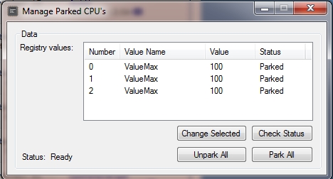

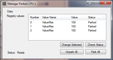

Ist das jetzt so, dass sich das Abschalten vom Core-Parking bei einem i5 nicht lohnt resp. es von Win7 bei einem i5 sowieso nicht angewendet wird? Man liest da Widersprüchliches dazu...
Core Parking ist nur bei i7 ein Thema, das es nur HT betrifft.
Echte Kerne werden nicht geparkt, i5 hat nur echte Kerne.
Ein i5M hat allerdings HT und ist deshalb auch von Coreparking betroffen.
Thx für die Klarstellung
Keine Ahnung ob es irgendwelche Probleme verursacht, aber bei meinem i5 sind 3 von 4 Cores geparkt.
nein, das tool liest lediglich denn registry eintrag aus
auch wenn du nur ein 1 core CPU hast würde dir das 08/15 tool das selbe anzeigen
