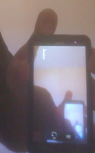

Am besten mal im Spiegel ein Bild mit der Frontkamera davon machen, kann man sich sonst nicht viel drunter vorstellen.
Gute Idee, besser bekomm ich es von der Qualität allerdings nicht hin. Dort wo mein Zeigefinger draufzeigt, dort ist die normale Benachrichtigungsled.
Und das andere seht ihr ja selbst. Es sieht aus wie eine Glimmlampe. Man sieht im Bild, das die Glimmlampe auch in dem schwarzen Rand sitzt, und nicht oben in einem Loch von der Lautsprecheröffnung eingelassen ist.
Das dürfte der Näherungssensor sein, der auf Infrarot-Basis arbeitet. Der ist dafür da, um das Display abzuschalten während Du telefonierst, um Fehleingaben zu verhindern.

Sieht nach dem Annäherungssensor aus, der sollte eigentlich nur beim Telefonieren an sein. Eventuell mal einen Neustart machen oder einen kompletten Reset.
Sonst ist es wohl ein Hardwarefehler.
Eine andere ROM hast du nicht installiert oder?
Es ist der Annäherungssensor, der war bei meinem One X nur an weil die ROM einen Fehler.
Nach dem installieren der Stock ROM war der Fehler auch schon wieder weg.
Also entweder neustarten oder ein Reset.
