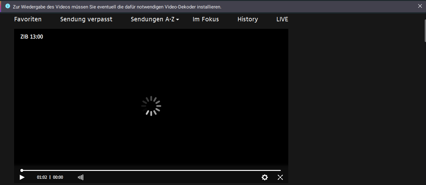

Nach dem Update auf Firefox 97 geht zB: die ORF Mediathek nicht mehr.
DRM Unterstützung ist aktiviert und das OpenH264 Plugin ist installiert und aktiviert.
Trotzdem gehen die Videos nicht zum Abspielen.

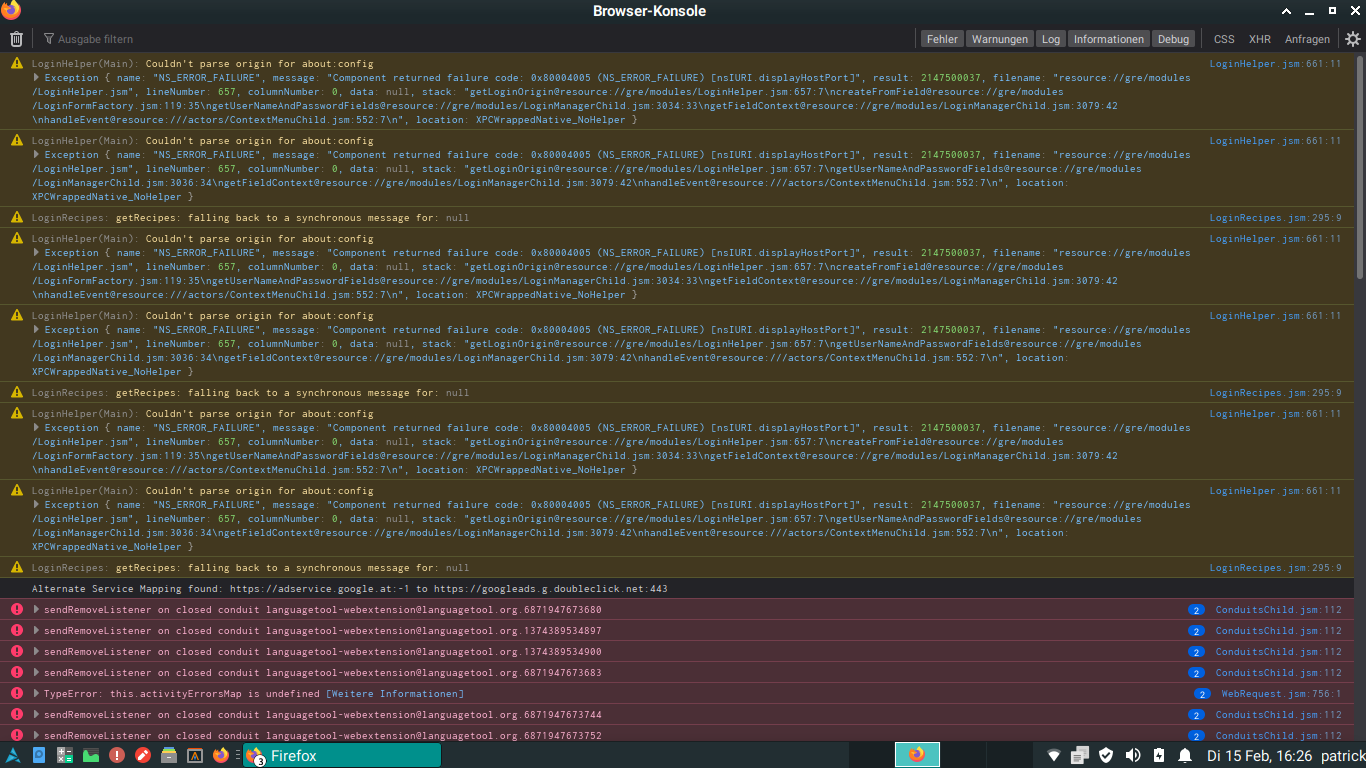

was sagt die konsole im prowser? wird hier widevine gebraucht?
wie schauts in vivaldi / chromium etc aus?

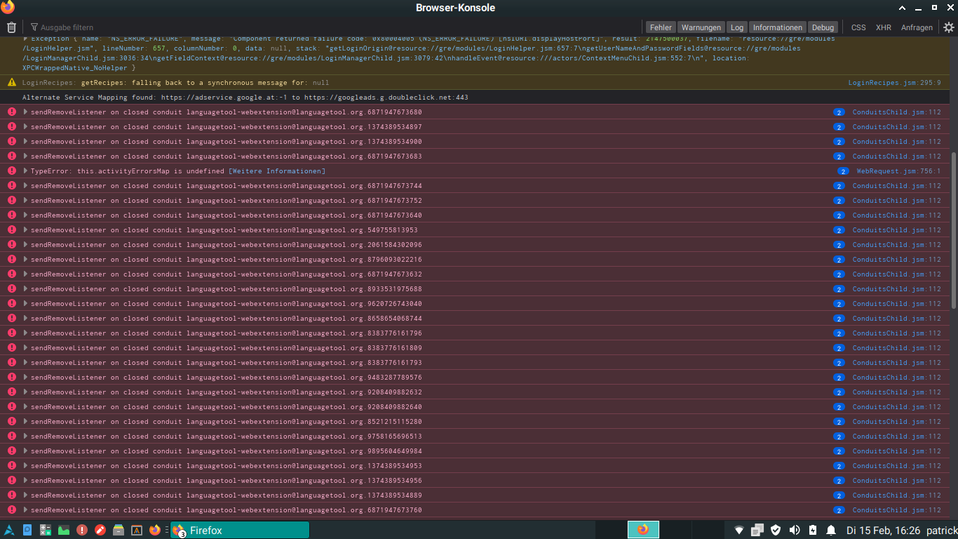

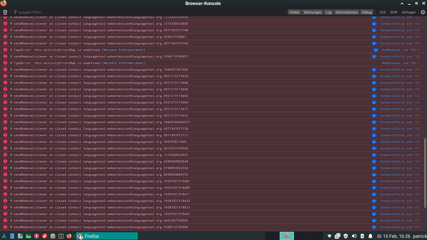

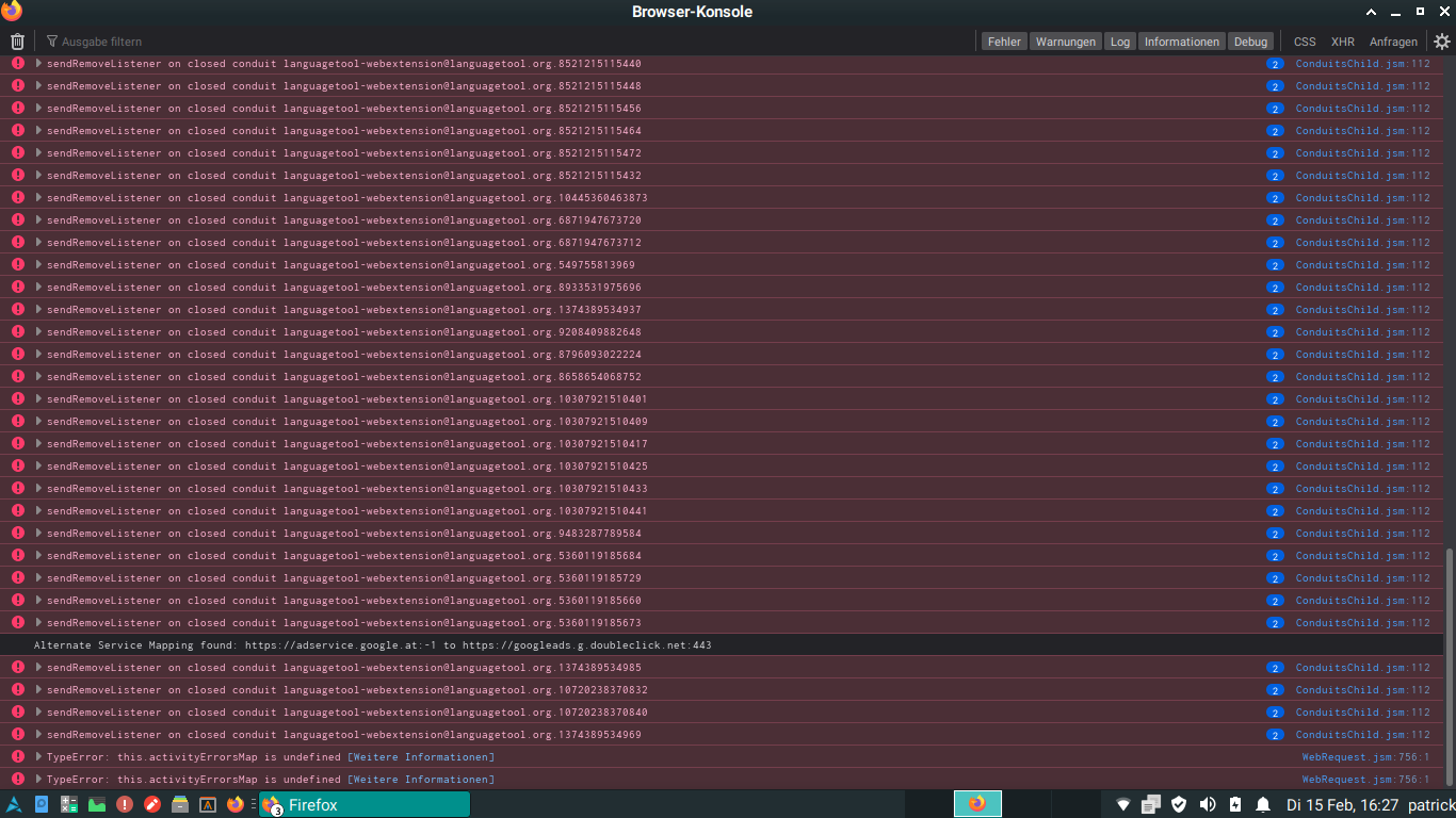

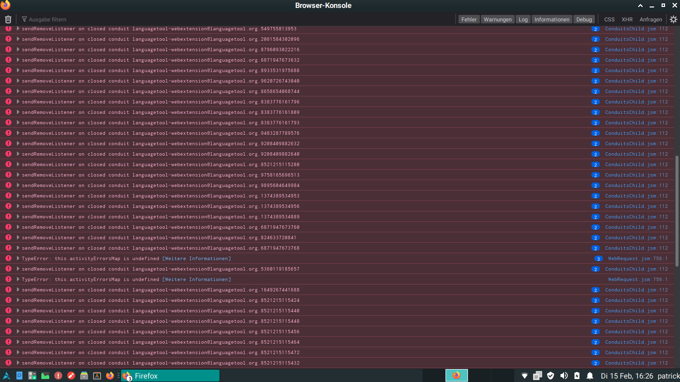

@madmax2010 Eine ganze Menge, bin mir aber nicht sicher ob das hilfreich ist.

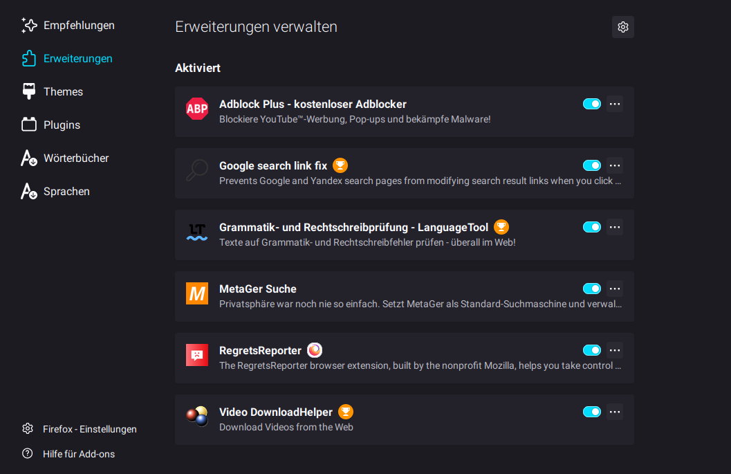

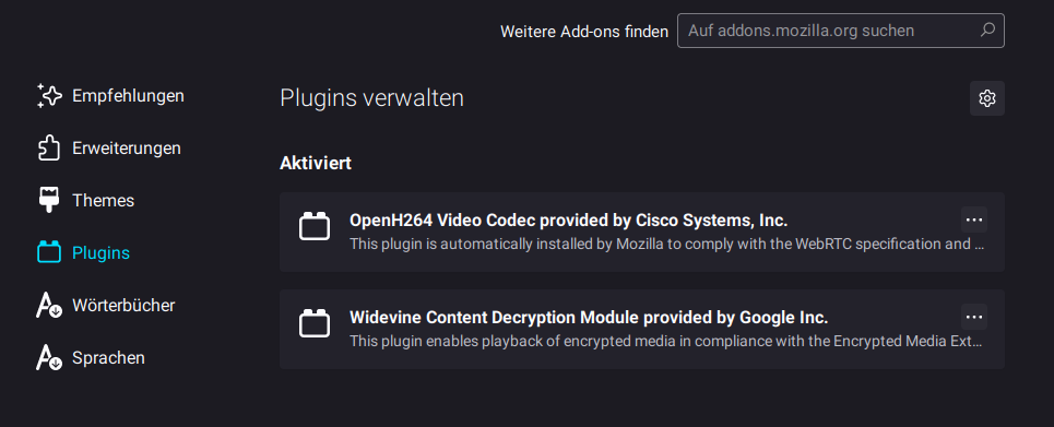

Hast du irgendwelche Plugins installiert?
DIe Meldungen die du hast, sind primär interne Firefox Meldungen, da greift ggf. ein veraltetes Plugin daneben.
Also im Brave Browser funktioniert die Mediathek.
@Tornhoof nur die, die Firefox standardmäßig mitbringt.
Ehm, das bringt Firefox standardmäßig mit auf deiner Platform?
Alles abschalten (im rechten Bild)
Reaktionen: Linuxfreakgraz
Nichts davon ist in Firefox standardmäßig enthalten. Vielleicht sind sie in deiner Distribution vorinstalliert. Deaktiviere mal testweise alle Erweiterungen und teste nochmal.
Die Plugins schon die Addons hab ich selbst installiert, hätte mich genauer ausdrücken müssen.
Hab ich gemacht und dann den FF neu gestartet hat nichts gebracht, der Fehler ist mir in Facebook jetzt auch aufgefallen, kein Video lässt sich abspielen. Ich hab den Verdacht das in about:config ein Fehler ist. Wie stelle ich den FF auf Werkseinstellungen zurück?
Edit: So Kubuntu gebootet, da hab ich jetzt auch den Firefox 97 und die exakt gleichen Addons und Einstellungen (Firefox Sync). Und dort funktioniert alles. das ist also kein Firefox, sondern ein Distributionsproblem.
So Fehler behoben. Man muss das Paket ffmpeg-compat-58 installieren. Jetzt weiß ich auch welche Abhängigkeit mir auf meinem AMD Grafik PC das Paket nvidia-utils beschert hat, das ist eine optionale Abhängigkeit. Als ich die nvidia-utils deinstalliert habe muss das mitruntergeflogen sein.
