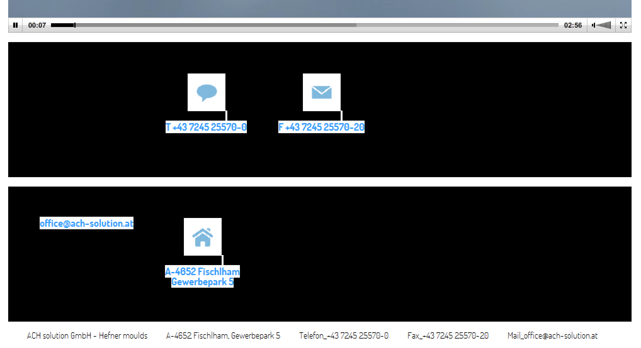

Im footer-Tag gibt es diese 3 "Buttons" mit den Kontaktdaten. Diese werden mir in so ziemlich jedem Browser außer dem IE8 richtig angezeigt.
Der IE8 neigt sogar dazu, diesen Bereich irgendwie zu duplizieren? (siehe Screenshot)
Ich vermute, des hat etwas mit dem jwplayer zu tun, da auf allen anderen Seiten (nach klick auf X close) alles passt.
Hat jemand eine Idee, wie ich das wieder hinbiegen kann?

Im Footer Tag hast du 3 Objekte.
Könnte am link um den ersten div liegen.
Mach den doch erstmal so wie die andern beiden... sprich div - darin der link und im link das img
Ist ganz einfach: <a> darf erst seit der HTML5-Spezifikation etwas anderes enthalten als Text oder <img>. IE8 kann kein HTML5.
Ansonsten: Typisches Float-Problem.... <a> ist normalerweise ein Inline-Element, das verhält sich beim Floaten ganz anders als Block-Elemente.
Da hilft nur eins: IE 9+ aufmachen, F12 drücken, Browsermodus auf IE8 umstellen und mit dem Inspector auf Fehlersuche gehen.
Ich vermute trotzdem, es hat was mit der Verkapselung von Block-Content in einem Anchor zu tun.
