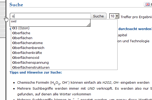

Ich brauche einfach bei jedem Seitenaufruf einen einmaligen Namen für das Textfeld - das muss nicht der Timestamp sein, das kann auch sowas wie ZUHNBCVXCHSD sein.
Die meisten Browser merken sich ja Texteingaben und bieten diese später wieder zur Auswahl an. Das funktioniert, solange das Feld den gleichen Namen hat. Ich muss verhindern, dass sich der Browser die Eingabe merkt, also möchte ich dem Feld bei jedem Seitenaufruf einen einmaligen Namen geben.
HTML-seitig gibt es zwar das Attribut autocomplete (mit dem Wert off), das ist aber nicht standardisiert (erst ab HTML 5).
(Es gäbe zwar noch eine autocomplete-Variante über Javascript, aber das ist nur ein billiger Trick um den HTML-Code valide zu machen)

@Mr. Snoot: Warum darf denn der Text nicht mehr drinstehen?
Der Text darf schon drinstehen bleiben, aber der Browser darf sich den Text nicht merken, da sonst das Vorschlagsfeld vom Browser (also die Eingaben des Benutzers) meine Vorschlagsliste verdeckt.
