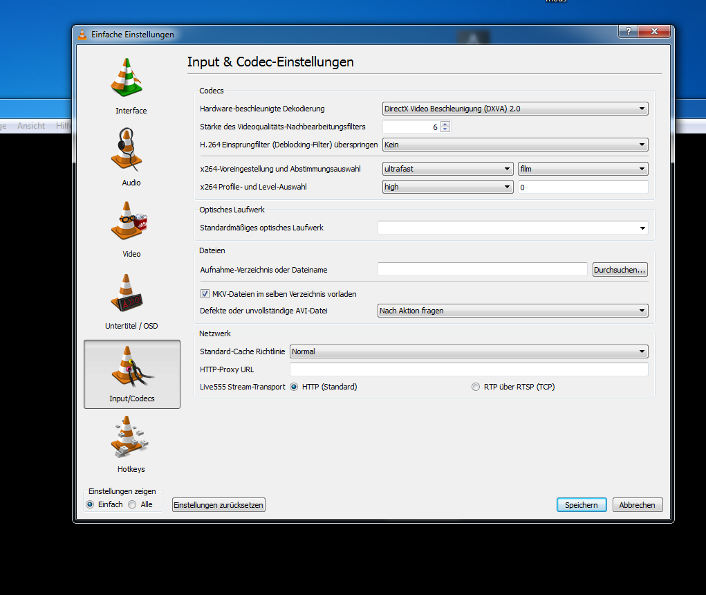

@ Jolly Rogers: Ok...also glaubst du das 8GB sinnvoll sind? Mein Kumpel meinte immer, dass 8GB overkill sind...welche Geschwindigkeitszuwächse darf ich mir denn mit Dual Channel versprechen?
@BoBderBagger: Die Aufnahmen wandle ich in .MKV um...ich verwende dann VLC bzw. MPC-HC. Wie kann ich da die Hardware Beschleunigung aktivieren? Auf meine Gaming System mit ATI 7870OC läuft das ganze wie Butter...und auf der NUC ruckelte besonders das 60 FPS Material öfter mal...
mfg
in VLC findest du das in den Einstellungen unter Input/Codecs.
das mit dem 60FPS material finde ich immer noch seltsam oder ist das irgendwelcher US Kram ? glaube die machen noch mit sowas rum.
Auf einer bluray sind es nur 23,976 und Live TV wird bei uns in 25 oder 50 Hz ausgestrahlt.
@Jollyrogers2408: Ok danke...ich dachte nur, dass die Taktung und Dual Channel erst bei Spielen und anderem High-End Kram relevant sind...
@BobderBagger: Ja ist NBA also via ESPN...aber 60 FPS ist ja nicht so exotisch: ist ja der Goldstandard bei Konsolenspielen und auch im PC Gaming der erstrebte?
mfg
Im Video Bereich ist das durchaus exotisch und hier zulande sowieso.
Probiert das mit der Hardware Beschleunigung aus das sollte die CPU ordentlich entlassen.
OK ich finde leider die Einstellung nicht...ist das nicht automatisch aktiv? Wie siehts im MPC-HC aus?
mfg
Nein das ist nicht automatisch an, MPC-HC kann ich leider nichts zu sagen den benutze ich nicht
