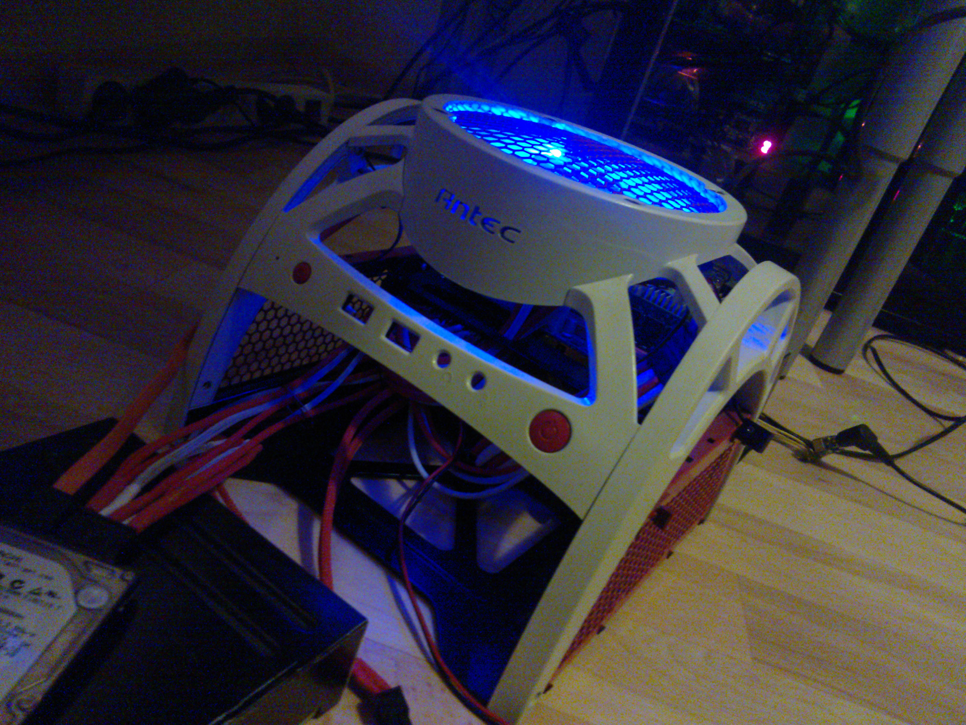

HTPC Antec mini Skeleton 90 Modding
Droogy
Apr. 2013
3
So, mein erster Beitrag im Forum :)
Ich hoffe, alles richtig gemacht zu haben und im richtigen Unterforum gelandet zu sein.

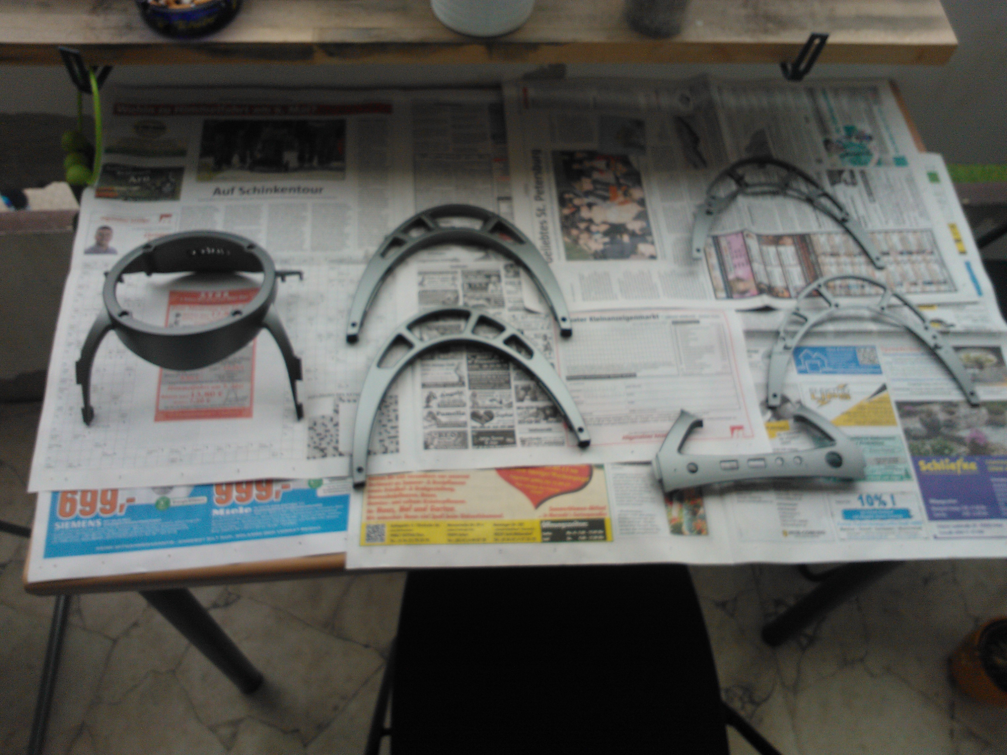

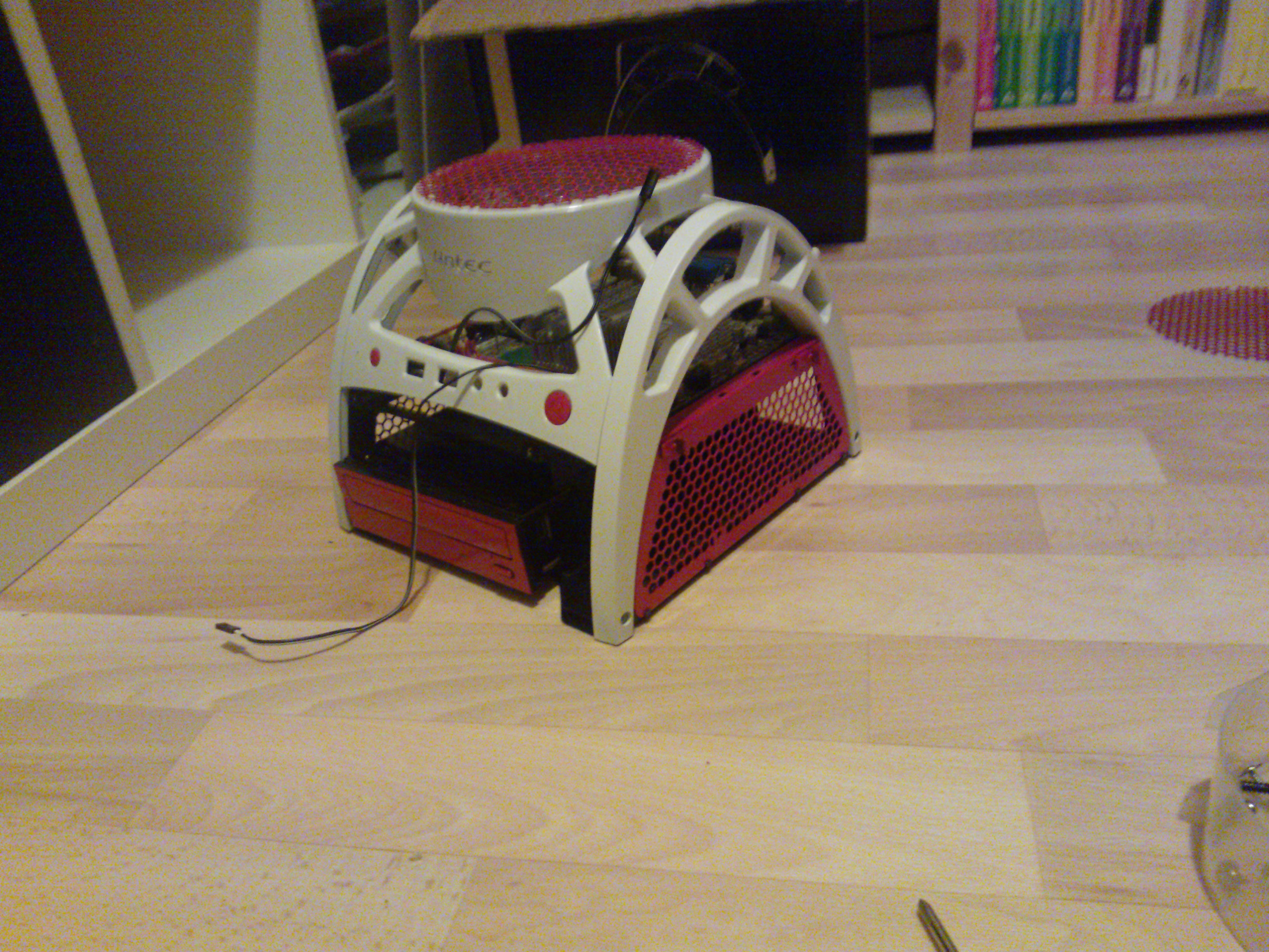

Vor 5 Jahren habe ich mir einen mini-ITX HTPC mit dem Antec mini Skeleton als Ausgangsbasis gebaut. Weitere Komponenten: ein Mainboard von Zotac mit fest verbautem und passiv gekühlten Intel Atom 330 DualCore, Nvidia ION Grafikkarte und integriertem WLAN; 2 500GB Festplatten von Hitachi in 2,5 Zoll; einem Bluray-Laufwerk mit SATA Anschluss und 2GB DDR2 - 800 Ram.

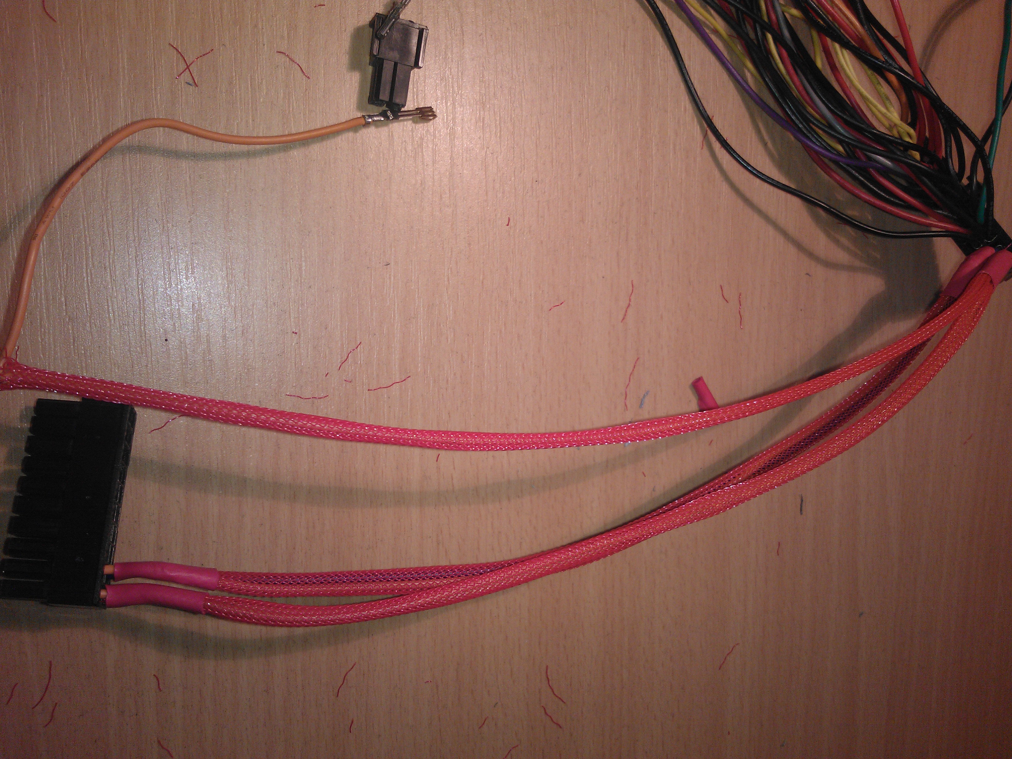

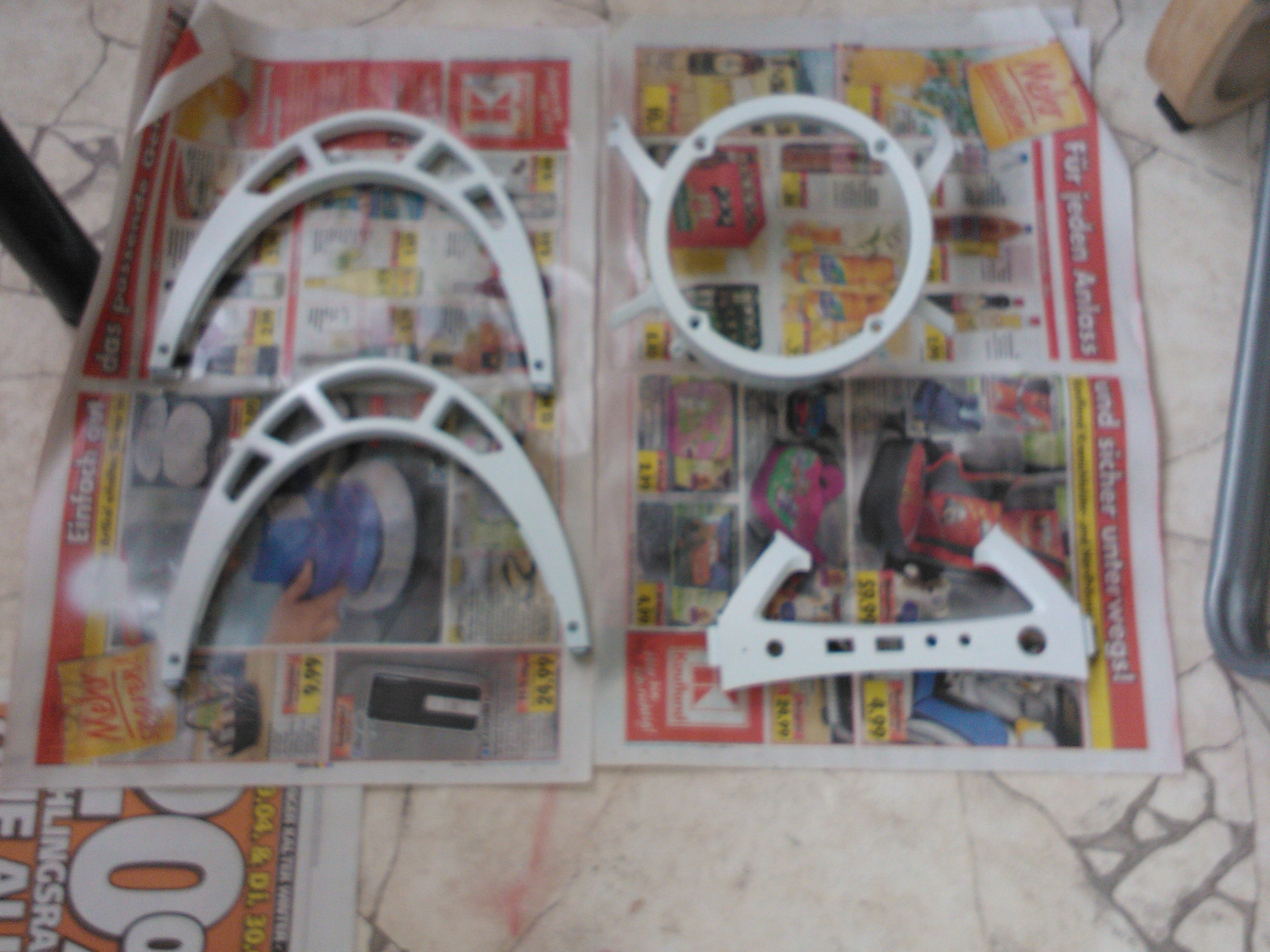

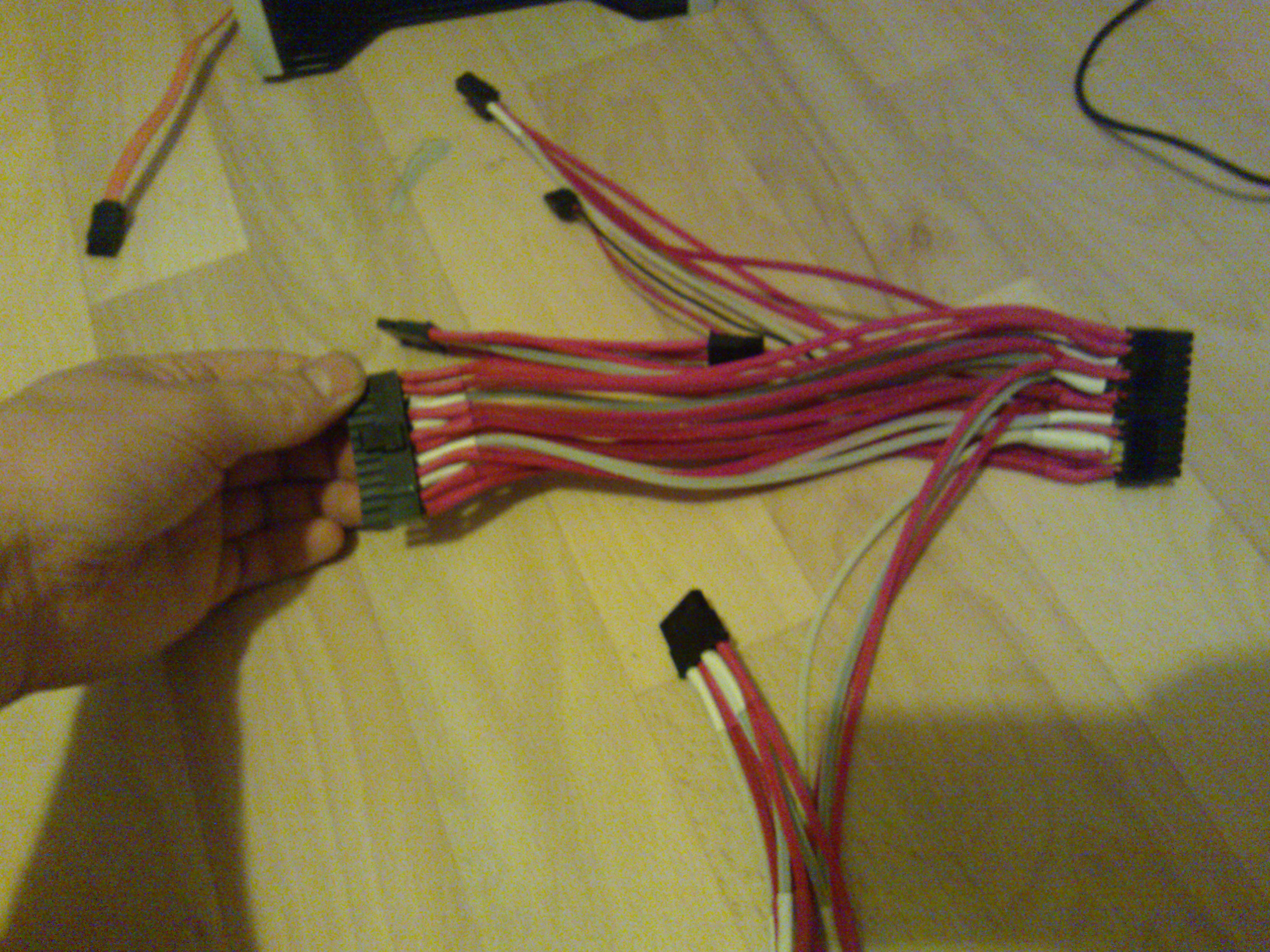

Der PC wird zZ nicht benötigt, immer wenn ein wenig Zeit und Kleingeld vorhanden war (leider sehr selten) habe ich mich am Modding dieses extravaganten Gehäuses erprobt. Einen Gehäusetausch schließe ich daher aus. Gehäuse und Bluraylaufwerk habe ich vom ursprünglichen grau umlackiert in Weiß und Rot, ebenso wurde der Kabelbaum komplett gesleevt (selbe Farben). Ein Umbau der beleuchtung wird folgen. (Fotos sind vorhanden und werden bei Gelegenheit hochgeladen (hier? anderes Forum? ))
Besagtes System ist noch lauffähig, wobei mittlerweile eine HDD sowie ein RAM-Riegel ausgefallen sind. Da die Hardware aber mittlerweile hoffnungslos veraltet ist möchte ich das Gehäuse gerne neu Bestücken, einzig das Bluray Laufwerk möchte ich übernehmen.
NUN ZU MEINEM PROBLEM: Das Gehäuse verfügt lediglich über ein externes 90Watt Notebook- Netzteil. Anders als bei meiner letzten Bestückung (mit der immerhin die Sims 3 flüssig unter Full HD liefen) möchte ich die Limitierenden Faktoren (maximal 90 Watt, Mini-ITX, 2x2,5 Zoll Schächte für Festplatten, wenig Platz über der CPU) diesmal bis Ultimo Ausreizen. Dabei habe ich die APUs von AMD (insbesondere den AMD A10-7850K) ins Auge gefasst, bin mir jedoch nicht sicher ob ich meine limitierenden Faktoren (insbesondere den Stromverbrauch) nicht überschreite. Zur Not warte ich auch auf den nächsten Shrink da ich ungefähr die Leistung einer PS4 / Xbone anpeile.
Ich hoffe ihr habt ein paar gute Vorschläge für mich?!

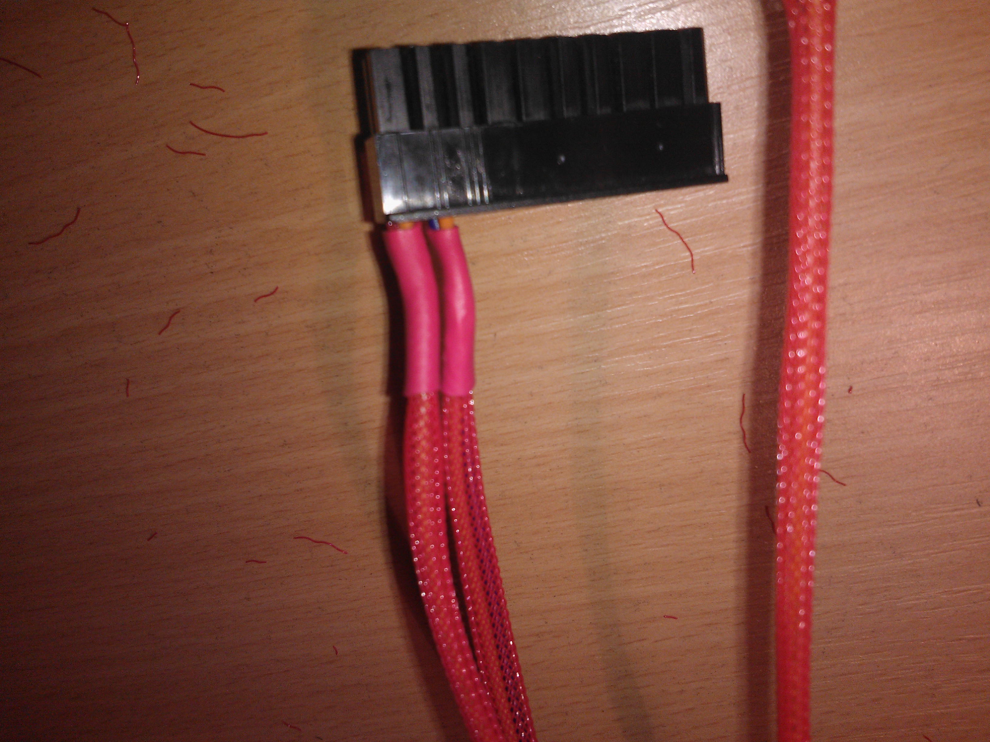

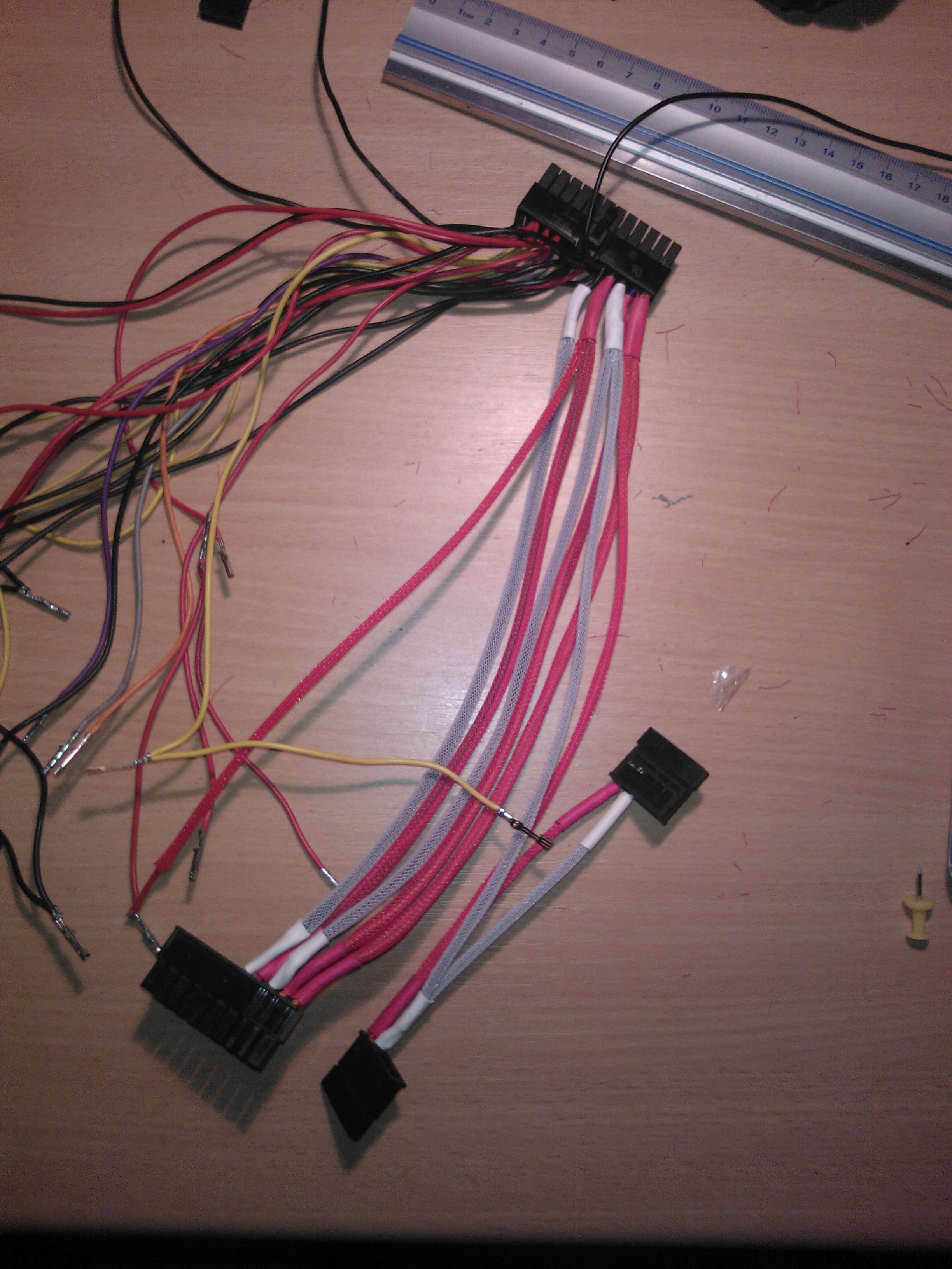

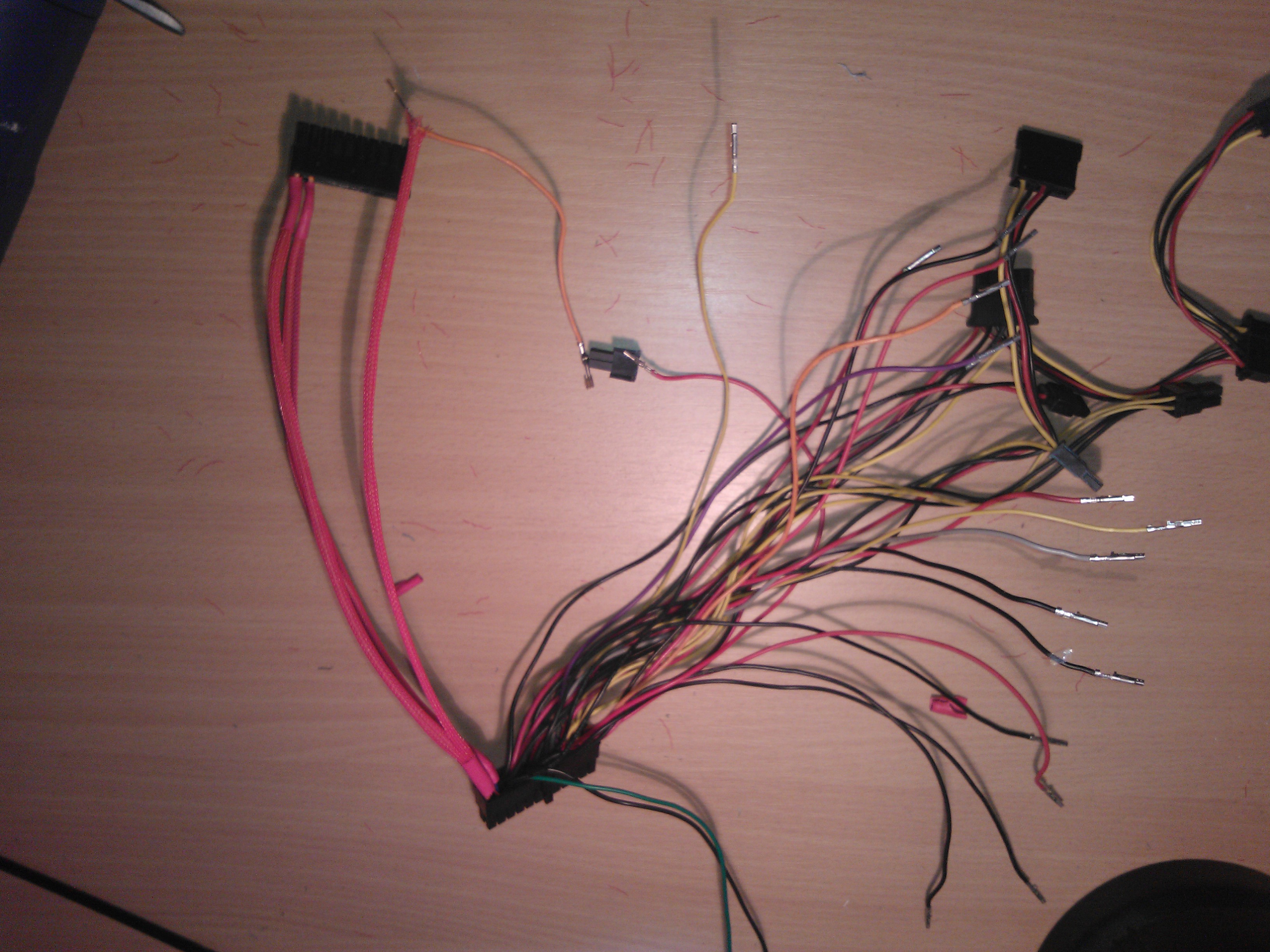

Auch den Gedanken mit einem neuen Netzteil hatte ich schon! Aber grade in dem Bereich kenne ich mich gar nicht aus! Wie groß dimensionierte Notebook-Netzteile gibt es denn? Und würde ein größeres Netzteil nicht die weitere Stromführung (Spannungswandler, Kondensatoren) überfordern? Vom Netzteileingang führt ein 4-Pol Stecker zu einer kleiner Platine auf der mehrere Zylinderförmige Teile sitzen (ich vermute es sind die Kondensatoren??). Auf der anderen Seite der Platine ist dann ein 24-Pol Ausgang von dem die Stecker für Mainboard und Laufwerke abgehen.

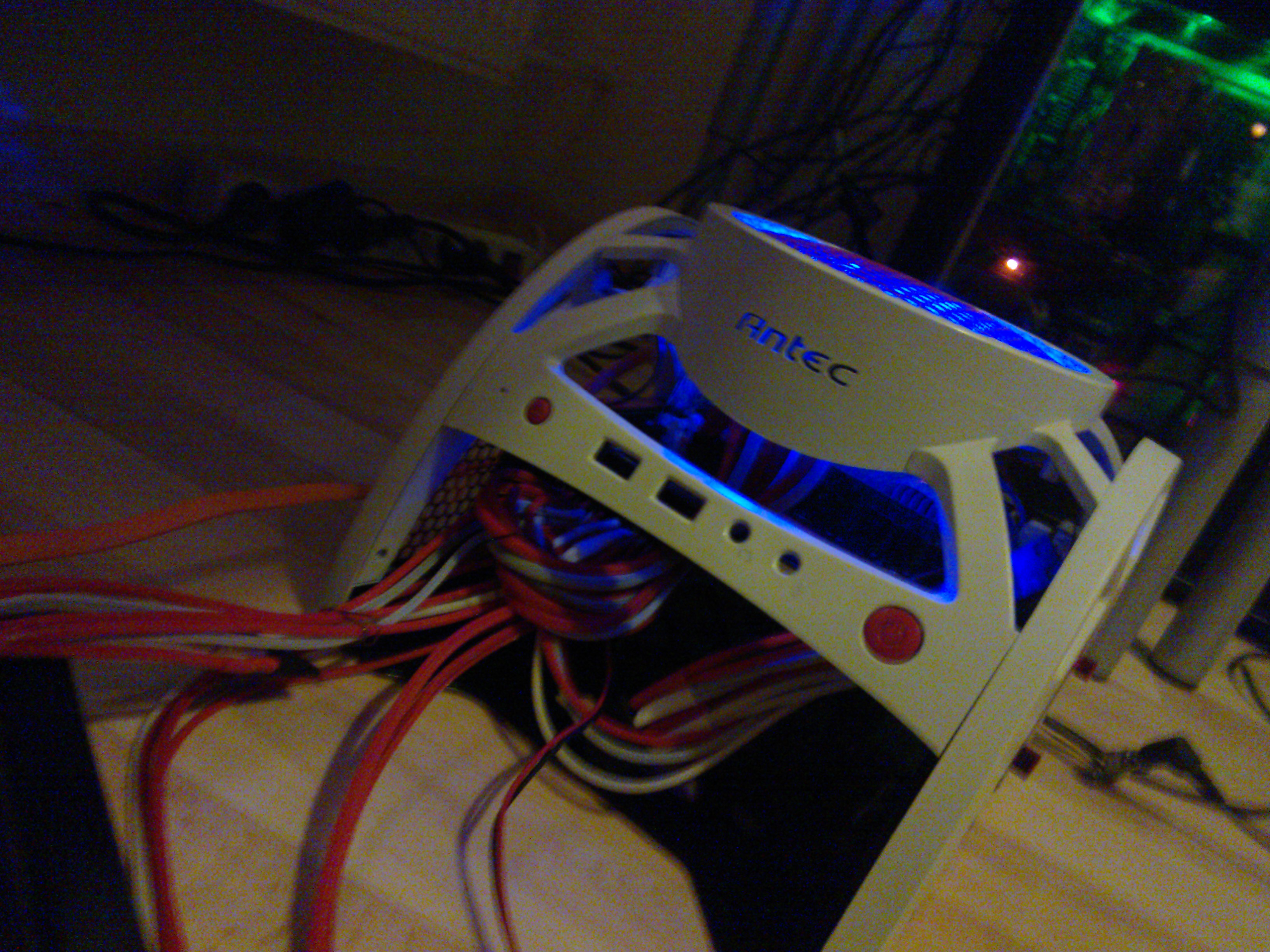

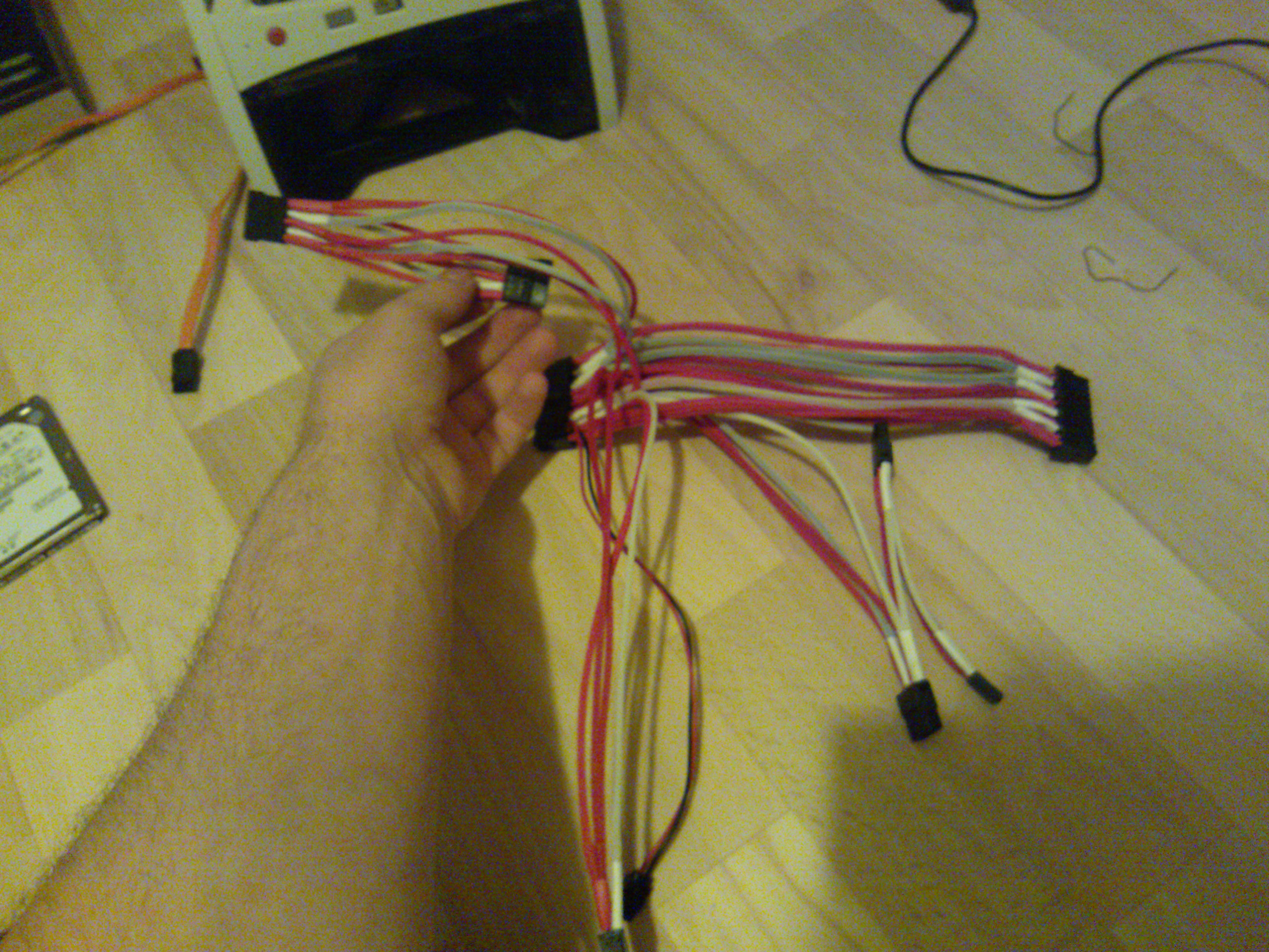

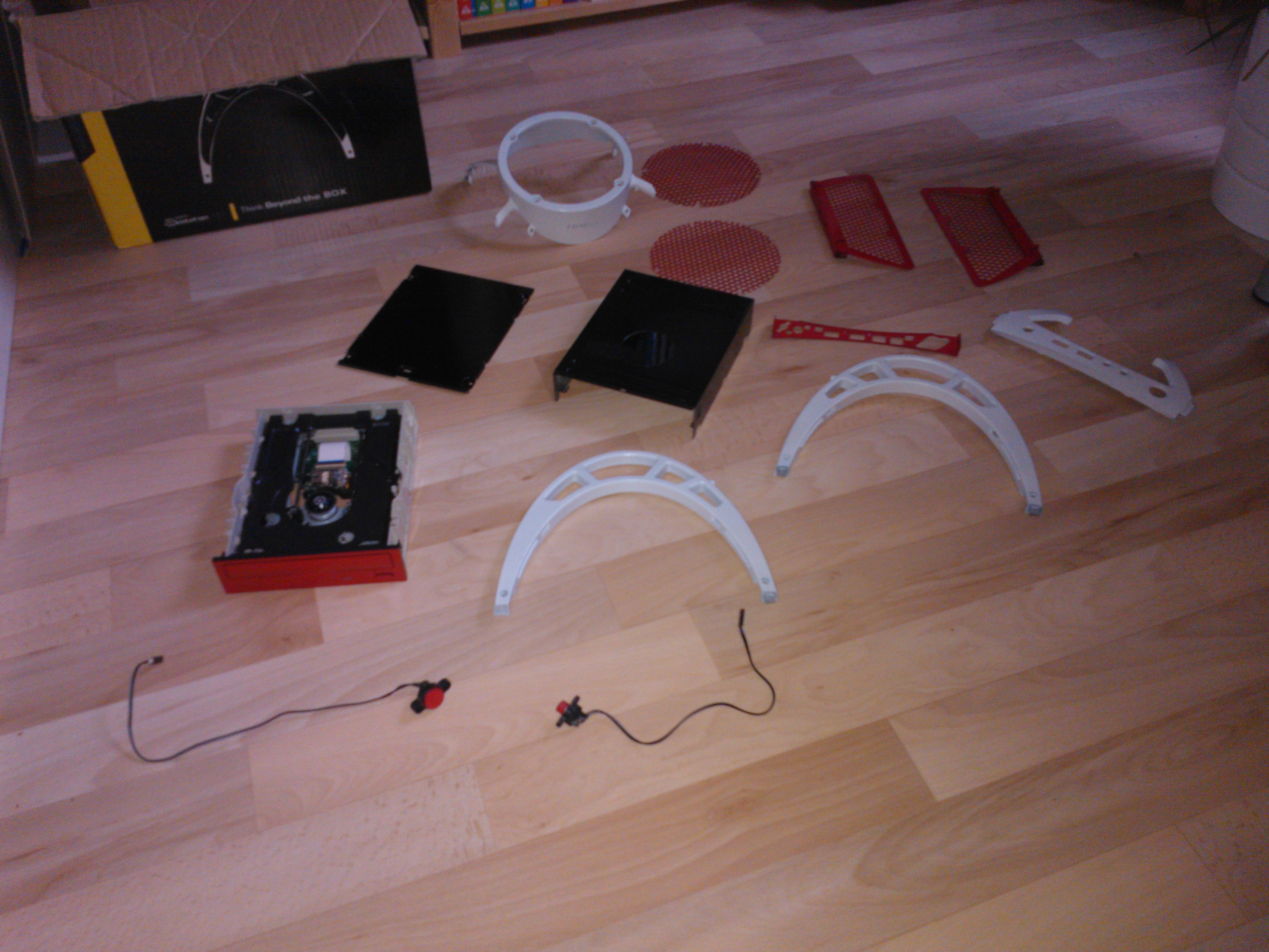

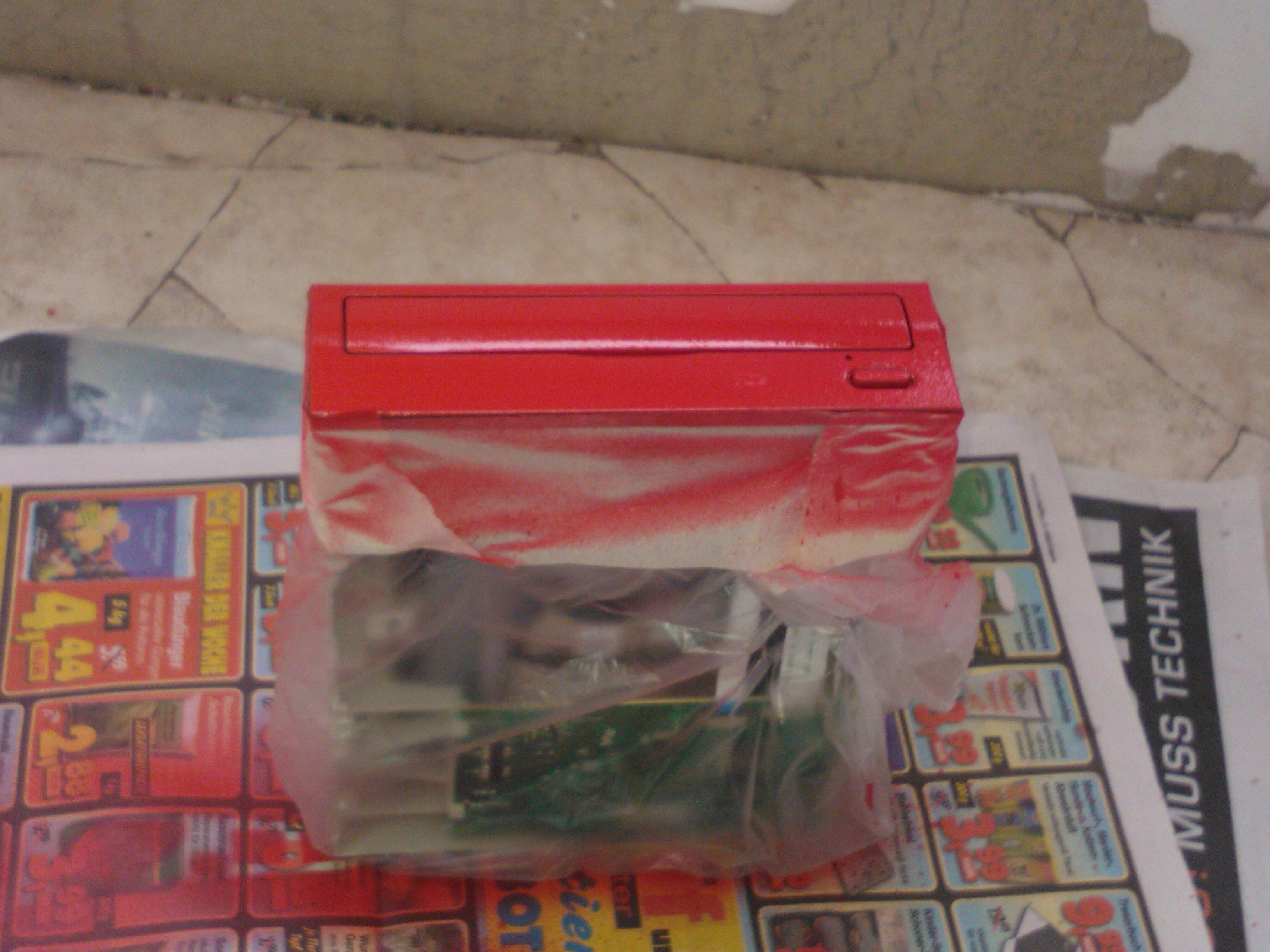

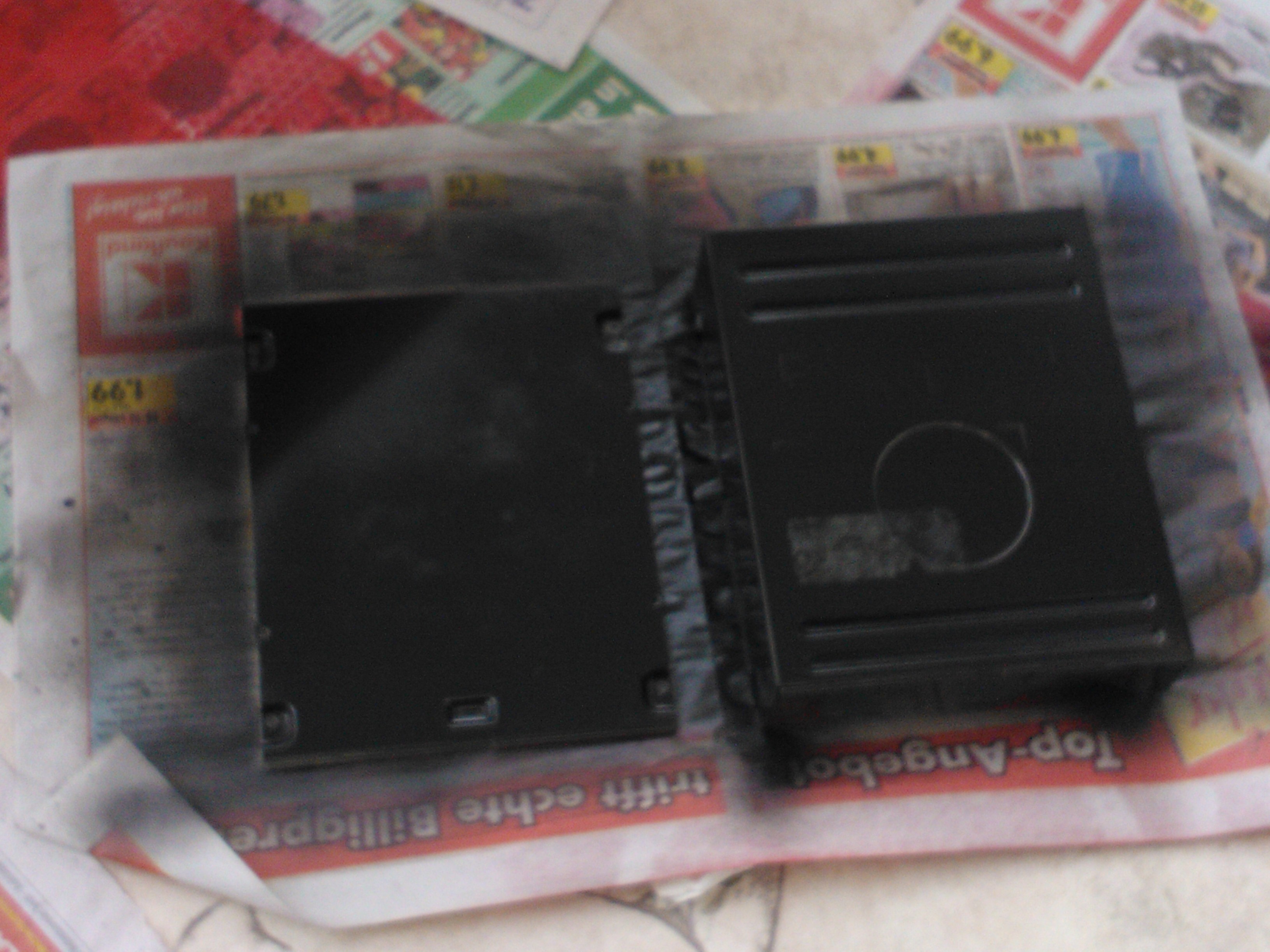

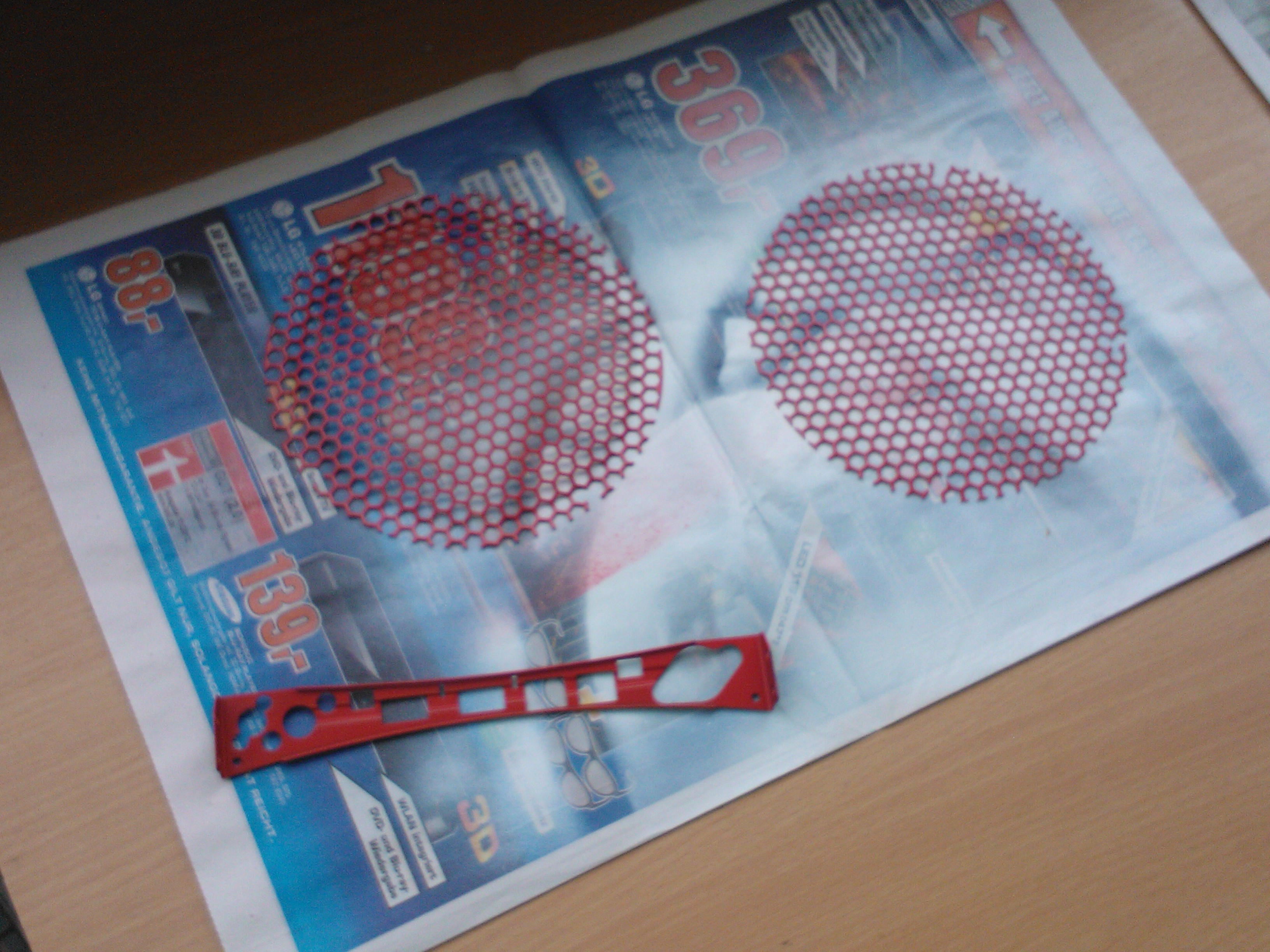

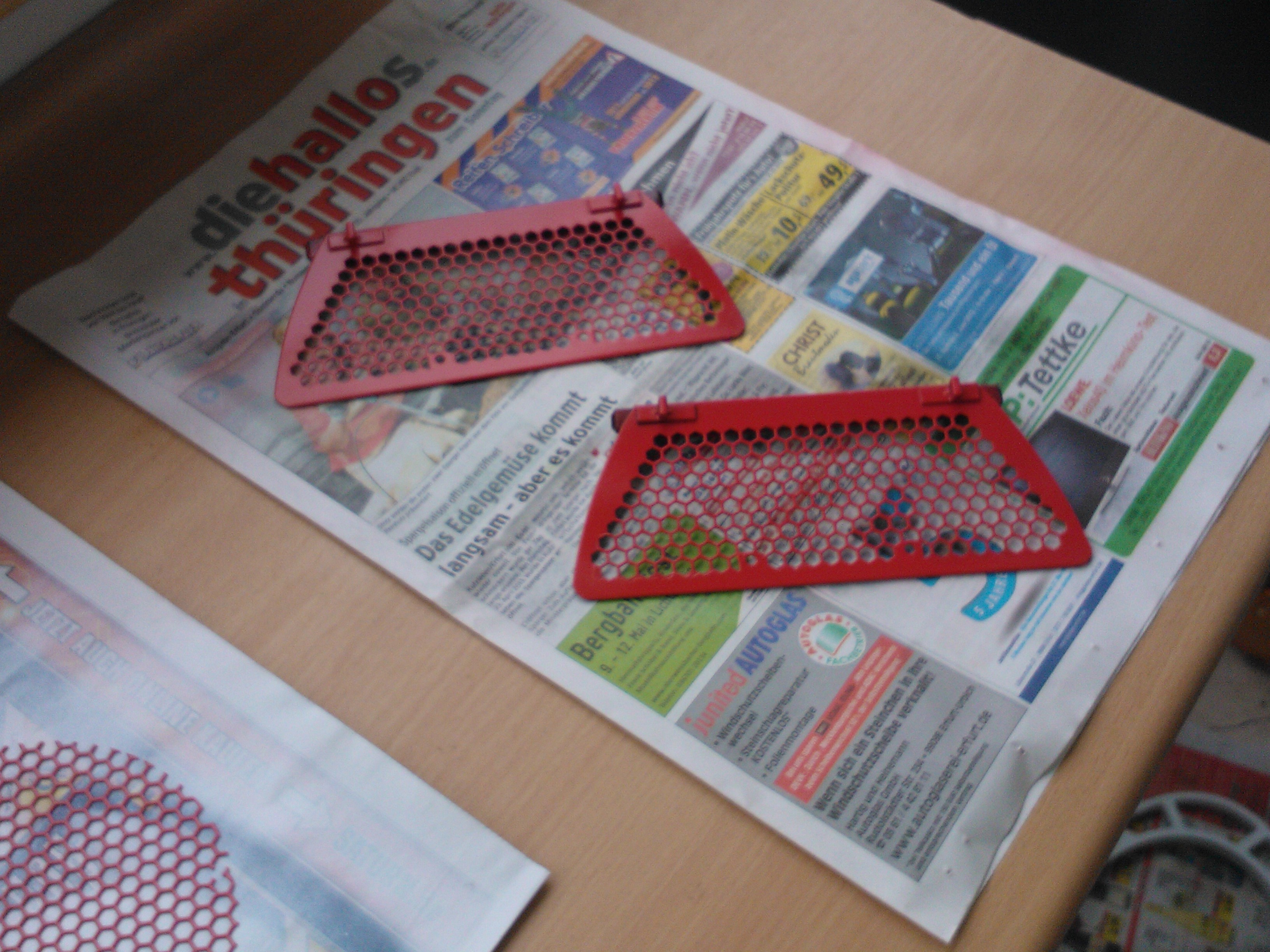

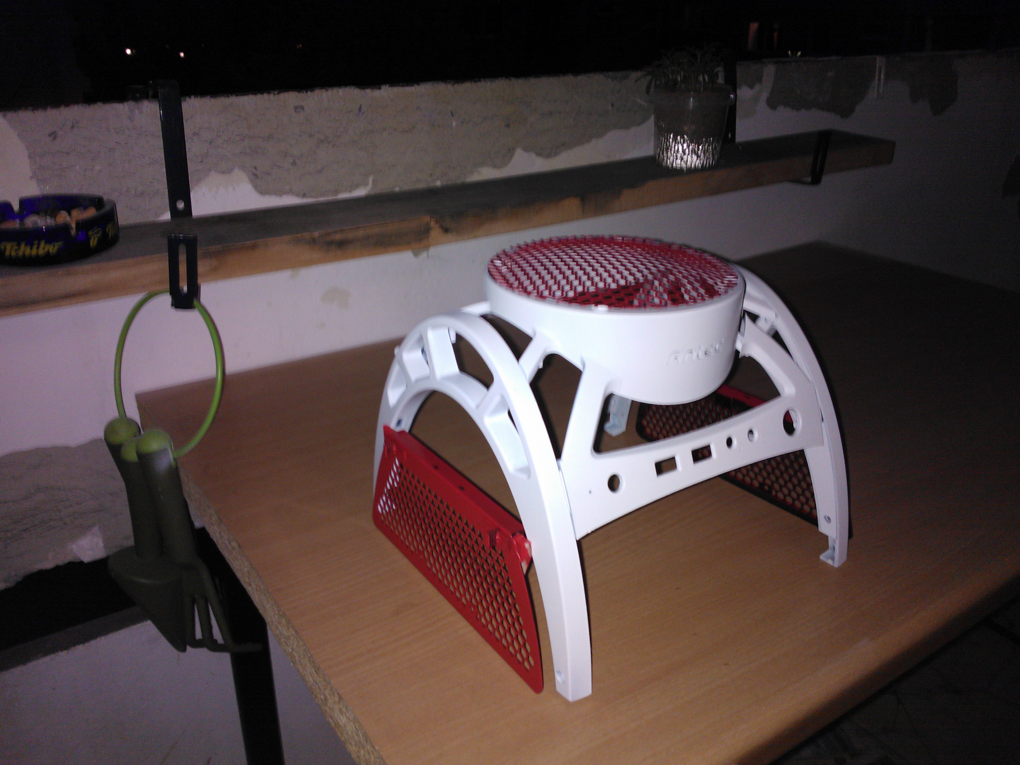

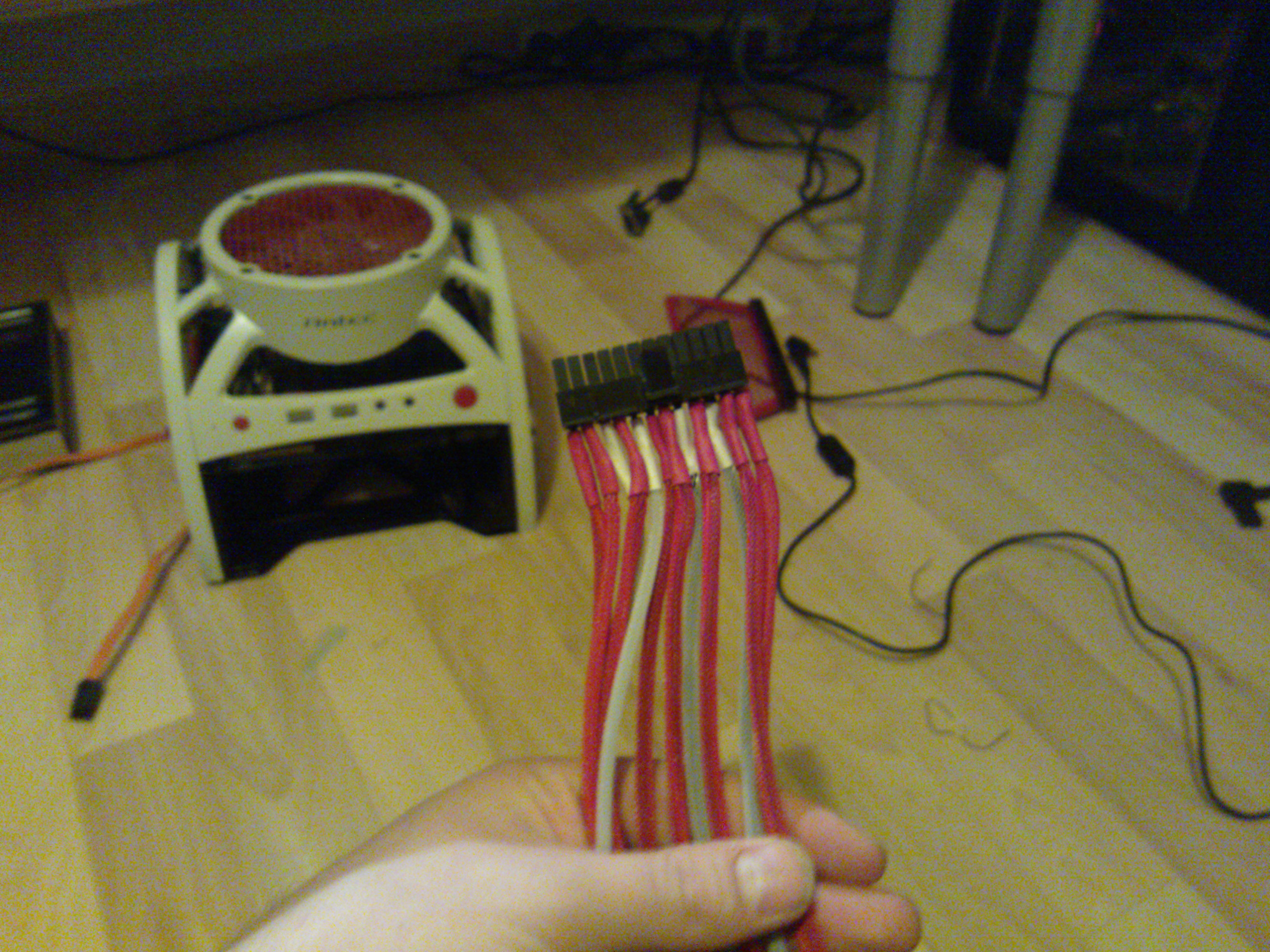

Erst mal vielen Dank für die Tipps, ich denke auf der Basis kann ich gut weiter arbeiten. Nun ein paar Fotos (leider unsortiert) WP_002409.jpg
