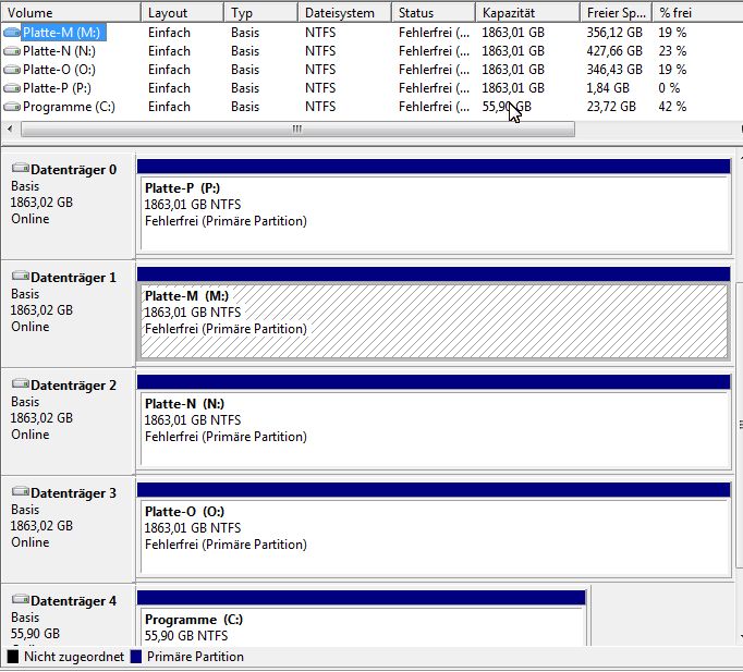

Wollte heute eine fünfte 2TB Platte dazugeben, und es geht einfach nicht. Mit der WD20EARX 2TB fährt der PC gar nicht mehr hoch, bzw. bei HOTPLUG wird sie nicht erkannt, und mit der Seagate Barracuda LP 5900.12 2TB fehlt mir auf einmal ein anderes Laufwerk (N). Beide Platten funktionieren für sich.

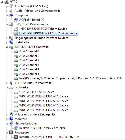

Plattenstatus funktionierend

Was ich allerdings an deinen Bildern erkennen kann ist, dass er eigentlich 5 Platten bzw 5 Laufwerke ordnungsgemäß erkennt....

Die oben geschriebene Konfig funktioniert. (wie im Bild)
1 x OCZ Vertex 2 Extended 60GB
4 x Western Digital AV-GP 2TB
1 x Bluray laufwerk
alle auf dem Marvell 61xx Controller.
zusätzlich hat das Bord noch einen Marvell 91xx mit 2x 6Gb Anschlüssen.
Es gibt im Handbuch, soweit ich gelesen habe keine Einschränkungen von der Anzahl der Platten, und ich habe es ja extra wegen den vielen SATA Anschlüssen gekauft. Einzig booten vom 6Gb Controller funktioniert soweit ich weiß, nicht. Leider ist die Anzeige im Bios für den 6Gb Controller nicht so gut wie für den anderen, sodass ich im Bios nicht sehe was mit dem 91xx los ist. Da wird nur beim Booten eingeblendet das eine Platte gefunden wurde.
