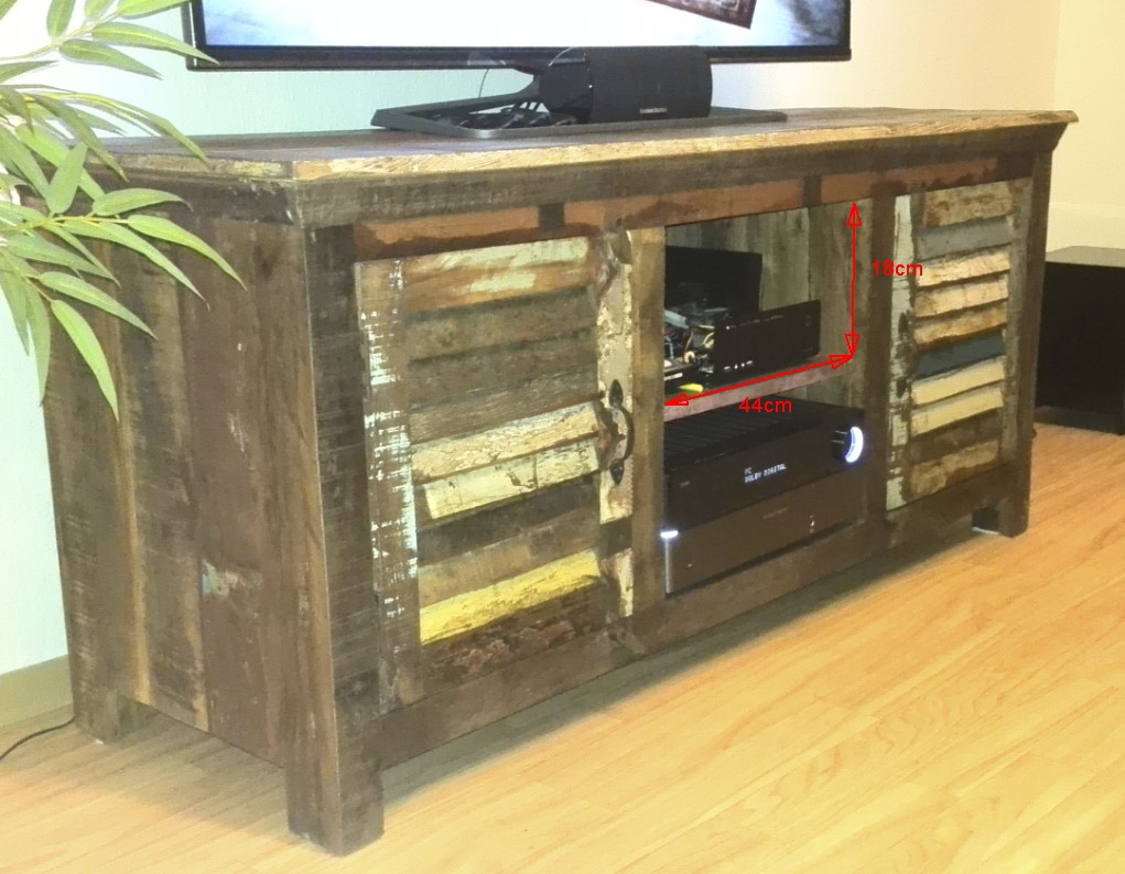

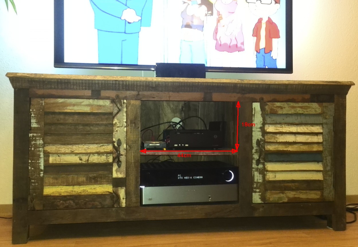

Ich bin verzweifelt seit Wochen auf der Suche nach einem passenden Gehäuse für folgenden Anwendungsfall:
HTPC im Wohnzimmer-Hifi-Rack
- max. Breite: 44cm (liegt dann genau links und rechts an! d.h. keine Luft von den Seiten)
- max. Höhe: ca. 15cm (damit noch bissel Luft nach oben ist)
- Platz für 3-4 Festplatten (3,5")
- Front-USB 3.0
- Front-CardReader
- IR-Fernbedienung (RC6, Anschalten mit Fernbedienung)

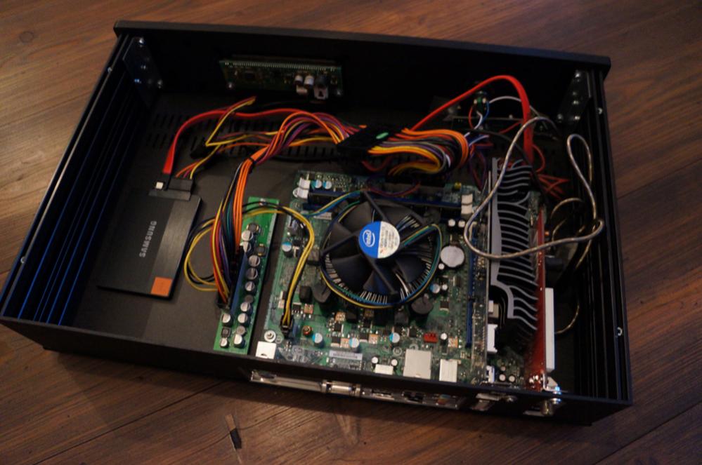

Derzeit habe ich ein MS-Tech MC-80BL mit dem HTPC drin (im Bild ohne Abdeckung, Festplatte liegt links daneben) mit einem eingebauten RC6-Empfänger inkl. Fernbedienung. Kann sogar das BIOS damit bedienen ;), weil das die IR-Signale als Tastendrücke ans System weiterreicht.
Da die MS-Tech-Remotes kompletter Müll sind, hab ich meine All-In-One-Remote damit angelernt und das funktioniert prima.

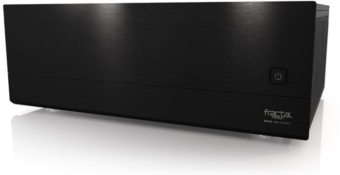

Fractal Design Node 605
- 5mm zu breit (WTF!)
- kein IR-Empfänger

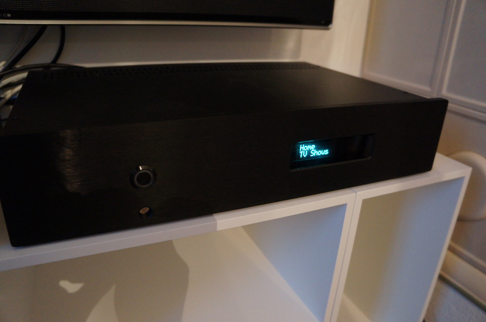

Evtl. was Individuelles? Habe auch lange gesucht, und letztendlich bei Modushop.biz geordert.
Die Seite ist zwar alles andere als modern, aber das Endprodukt passt, ebenso der Support. Hab mir auf Grundlage des Modells Slim 02/280 2U Folgendes gebastelt:
In diesem Gerät habe ich die Steuerung über ein Antec Veris Basic gelöst, ist aber nicht ganz so elegant wie beim meinem zweiten Kästchen. Dort hab ichs mit CIR gelöst, funktioniert einwandfrei.

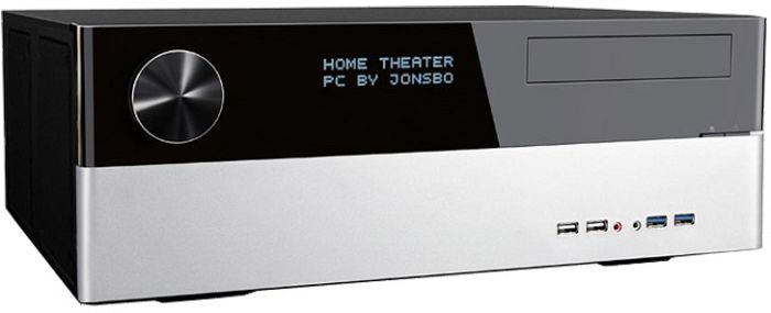

Hast du das G3 schon? Mich würde mal interessieren, wie groß das "Display" ist und ob man sich da ein anderes einbauen könnte... Hätte da z.B. sowas im Sinn: Noritake CU20045-UW5J(70,8x20,9mm Sichtbereich)

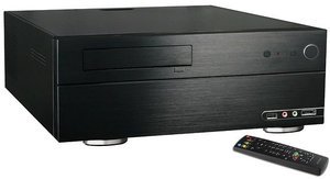

Für Leute die sich auch für eins interessieren, ich habe das Chieftec Hi-Fi HM-03 besitzt nen eingebauten IR-Sensor mit Fernbedienung, LCD Display (programmierbar!), ist vom Design sehr edel, komplett aus gebürtstetem Aluminium und es passen auch µATX Mainboards rein!
Belüftungstechnisch vielleicht nicht so schlau gelöst, aber mein miniITX bleibt Kühl, wird ja auch als HTPC nicht sehr beansprucht.
Grüße
Auf der Suche nach einem normalen HTPC Gehäuse, bin ich auf das Cooltek G3 gestoßen. Weil hier kann man ganz normale ATX Hardware verbauen und muss nicht erst noch ein teures Boards nebst Netzteil und Grafikkarte kaufen...
So, das Cooltek G3 entspricht da schon meinen Vorstellungen. Allerdings wäre es schön, wenn man da einen IR Sensor nutzen könnte. Es soll ja auch bei Cooltek direkt einen IR Sensor nebst Fernbedienung geben, nur eben nicht in Deutschland. Warum auch immer. Gibts also hier mittlerweile andere Lösungen?
Habe derzeit in meinem Cooltek G3 einen externen USB-Empfänger genommen (Hama MCE Remote, FB ist leider recht mittelmäßig) und den von hinten durchs Gehäuse nach vorn gelegt.
Zwischen dem Display und dem CDRom-Schacht ist ein kleiner Spalt, in den man den Empfänger mit ein bissel Draht (oder handwerklichem Geschick :D ) noch gerade so hinter die durchsichtige Scheibe drapieren kann. Das sollte prinzipiell mit allen IR-Empfängern gehen.
Mit der Taschenlampe mal von außen ans Display leuchten und von innen sollte man den Spalt sehen.
Wenn nicht ist vielleicht noch etwas schwarzes Klebeband am herausnehmbaren LCD.

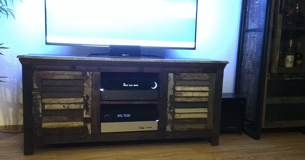

So siehts aktuell bei mir aus:
(oben H/K Receiver, unten das Cooltek G3)
