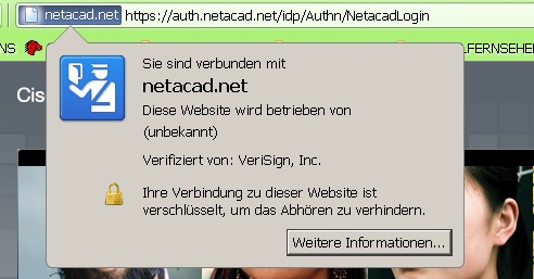

Das Beispiel zeigt den IE.
SSL = TLS = HTTPS
So sieht es im FF4 aus:
So wie ich das jetzt verstehe ist "HTTPS Everywhere" nur für die Handvoll Seiten die auf der Seite der Entwickler gelistet sich gedacht die HTTPS unterstützen es jedoch standardmäßig nicht nutzen.

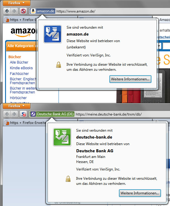

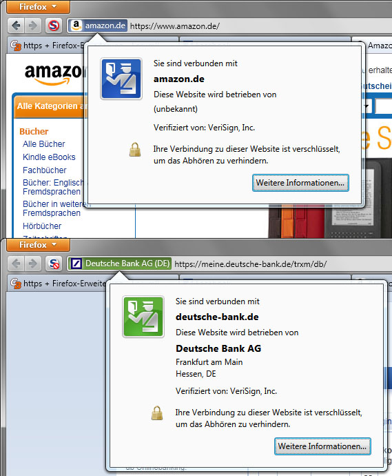

Also direkt zu deiner Frage.. Ja, wenn Du Daten oder Felder auf Internetseiten ausgefüllt hast, wo das Schloss nicht war, dann hast Du diese Daten unverschlüsselt übertragen. Und warum das nicht jede Seite hat, ist eine einfache Kosten- / Nutzen- Frage ;)
Online-Shops die seriös wirken wollen werden aber definitiv eine SSL Verschlüsselung verwenden. Wenn es nicht sofort beim einkaufen passiert, wird es spätestens auftauchen wenn man zur Kasse geht ;)
Es gibt zwei unterschiedliche Arten von SSL Zertifikate, ein einfaches SSL Zertifikat was in der Adresszeile einen blauen Balken anzeigt, und ein erweitertes Zertifikat was dann einen grünen Balken darstellt (siehe Anhang).
Das grüne Zertifikat wird z.B. von der Deutschen Bank oder der Sparkasse verwendet, oder von Firmen die wert darauf legen dieses Zertifikat zu verwenden. Wenn man nun in einem Onlineshop unterwegs ist, wo beim Bestellvorgang dann ein grüner Balken auftaucht, kann man sich sehr sicher sein das der Shop der dahinter steht auch wirklich der Shop ist. Ich wollte erst für eine unserer Domains in der Firma das Zertifikat mit dem grünen Balken bestellen, aber der Aufwand und nutzen ist noch nicht so groß.
Im groben und ganzen ist diese Verschlüsselungssache für jede kleinere die nichts besonderes hat nur eine Kostenfrage.
Joa.. Ich hoffe mal ich hab nichts vergessen und konnte auch mit meinem geschreibsel ein wenig erklären.

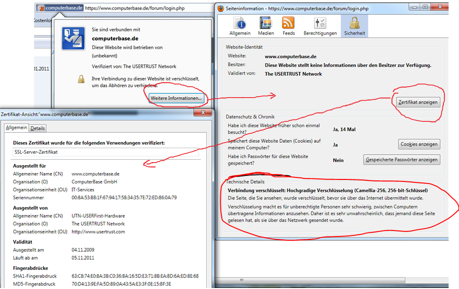

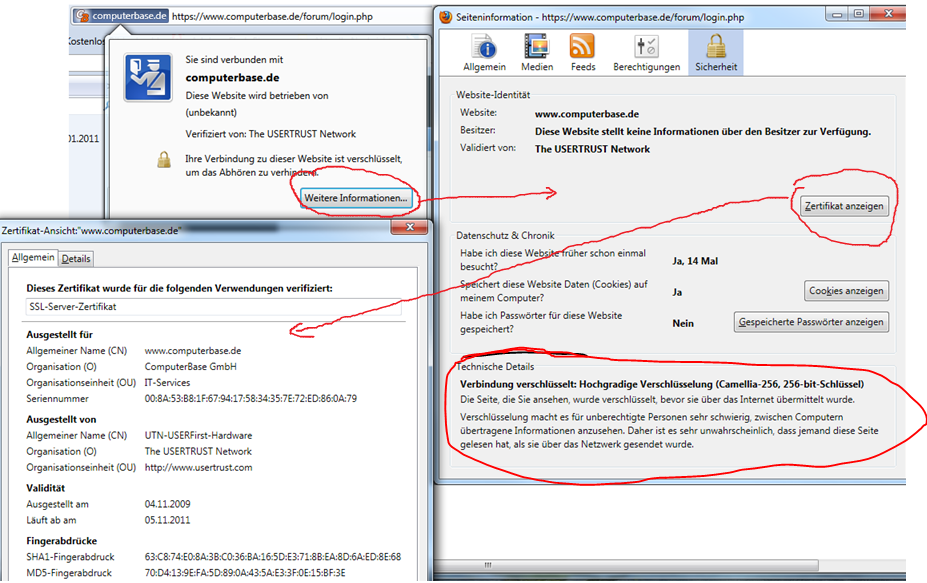

So sieht es bei Computerbase aus (Bild).
Für eine Https-Verbindung muss ein Zertifikat von einer vertrauenswürdigen Stammzertifizierungsstelle vorhanden sein. Bei W7 siehst du die Stammzertifizierungsstellen mit "certmgr.msc", die per Update aktualisiert werden. In FF unter Erweitert - Verschlüsselung. Inwieweit das jetzt mit W7 abgeglichen wird weiß ich nicht.
Bei Computerbase: UTN-USERFirst-Hardware..., siehe "Zertifikat anzeigen.
HTTPS kannst du zum Beispiel fürs Login verwenden, damit Benutzername und PW verschlüsselt übertragen werden.
Hat FF ein Schloss im Browser? Nur der IE, oder?
